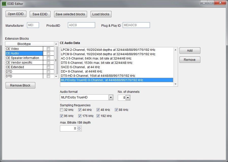

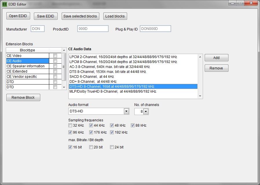

Habe das gleich Problem bin jetzt mit dem Editor genau so vorgegangen.
Nur nach eingeben der Tonformate (wie Bild 7 und 8) bekomme ich wenn ich
"Save EDID" anwähle den Fehler" EDID extension data is too big, payload is 130 bytes, EDID maximum is 123 bytes"
Ich kann maximal LPCM 8 Channel hinzufügen damit ist der maximale bereich schon ausgenutzt.
Gibt es eine andere Lösung ?
