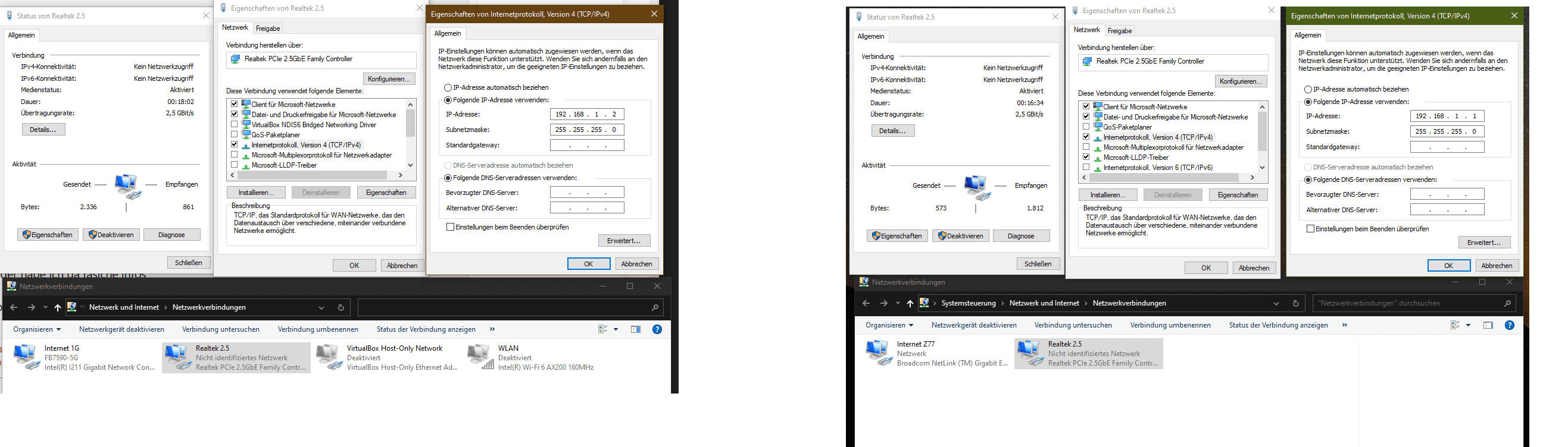

Ich sage mal so ich möchte quasi nen Dreieck haben. Rechner a zu rechner b via 2,5gb lan, dann dann sind beide rechner noch über nen 2ten Lan anschluss jeweils an Lan 1 2 an der Fritte angeschlossen. Danke werd es ma versuchen, muss ich das bei beidem 2,5gb karten eintragen ?
So irgendwas blockt da hab ich das gefühl.
Rechner a
IP 192.168.1.2
Subnetz 255.255.255.0
Gateway LEER
Rechner b
IP 192.168.1.1
Gatweway LEER
Trotz neustart beider Kisten sagt er mir immer noch Nicht indentifiziertes Netzwerk auf beides Kisten, auch anpingen können die sich gegenseitig nicht, Zeitüberschreitung der Anforderung.
Über das netzwerk via Router klappt das gegenseitige anpingen

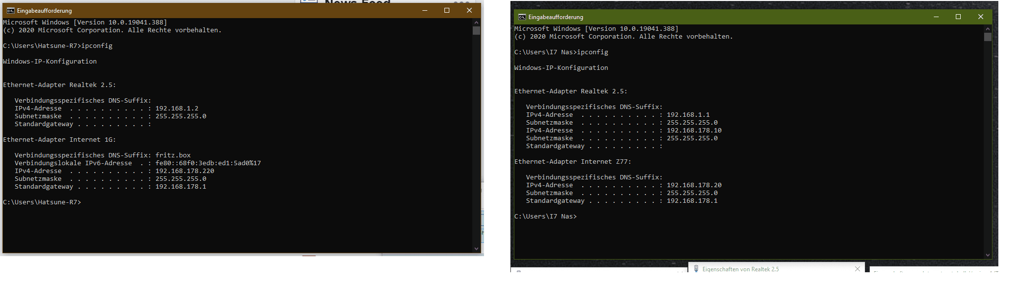

Hier mal ein shot von den 2 Ipconfigs
Lol wieso ist denn bei dem 2ten rechner 2mal eine IP drin, das geht doch garnicht. Oder habe ich grade nen denkfehler
die jeweils unteren Anschlüsse sind an den Router angeschlossen und laufen auch so wie sie sollen. Wobei ich den 2ten Manuell konfigurieren musste, da gabs immer mal wieder aussetzer wie DNS konnte nicht gefunden werden, gateway nicht erreichbar etc.
Doch das geht natürlich.

Immerhin hat die FB ein anderes Netz verteilt^^
Die 2. IP (192.168.178.10) vom Rechner mit '192.168.1.1' muss entfernt werden.
Danach kannst du per IP '192.168.1.2' auf deinen entfernten Rechner zugreifen.
