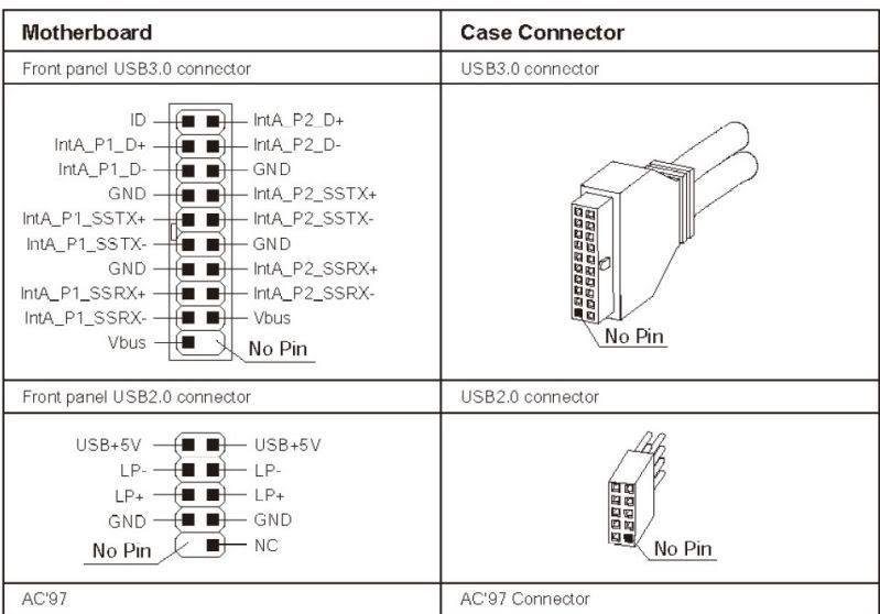

Suche dringend jemanden der sich mit der Belegung des Internen USB 3.0 sowie 2.0 auskennt, zwecks Anfertigen eines Adapters.

Ich hoffe, ich habs nicht falsch verstanden.. aber du suchst einen Adapter von 1x USB3.0 (19Pin) zu 2x USB2.0 mit je 9Pins?
Da wird du leider kaum etwas finden... Der Adapter den du hast bzw. auch der von Josedan03 ist bereits 2x USB2.0. Die internen Anschlüsse sind jeweils für zwei externe. Siehe beispielsweise:
Bei USB3.0 wäre wohl Pin 1-9 für den ersten Anschluss, 11-19 für den zweiten. Was du suchst wäre dann 2x USB3.0 auf 4x USB2.0.
Für was wird der Adapter benötigt? Eventuell gibt es ja andere Möglichkeiten :)
will ja von dem Mainboard USB 3.0 Header auf nur 2x USB 2.0 intern
und das ist das problem. du willst von einem internen USB 3.0 Header (welcher 2 externen entspricht) auf zwei interne USB 2.0 Header (was wiederum 4 externe wären).
Gehe jetzt einfach mal davon aus, dass du wirklich so viele interne USB Anschlüsse benötigst. Falls du einen/mehrere PCIe-Slots freihast, dann eine PCIe USB Karte mit internen Headers (für USB3.0 z.b SilverStone ECU01, gibt aber auch solche mit USB2.0).
Oder, falls du an einem der Hubs noch einen Port freihast, einfach den anderen an diesen anschliessen. Je nachdem was du anschliessen willst, leidet darunter jedoch die Geschwindigkeit.
