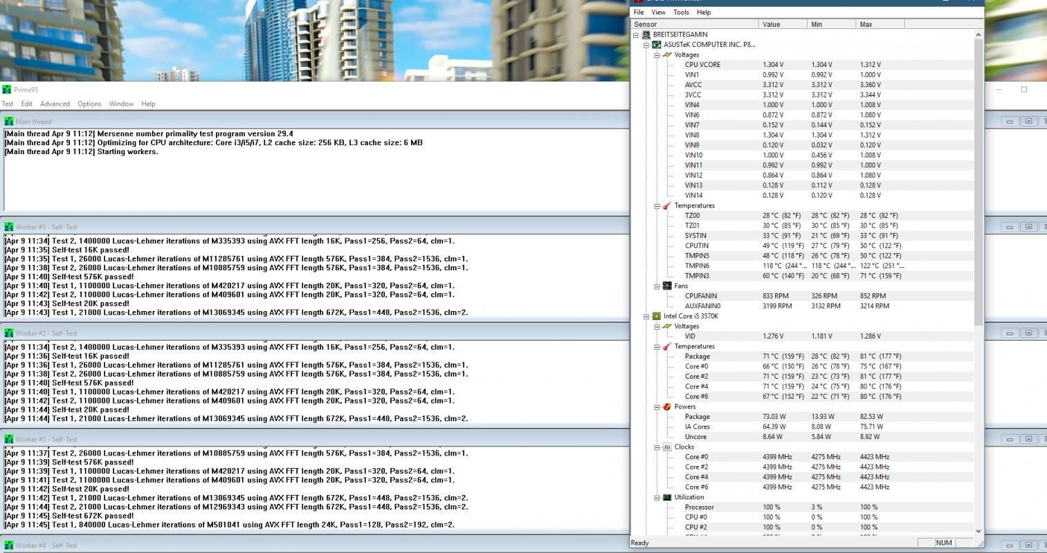

fotos habe ich schon im bilderthread gepostet, hier mal meine Temps nach einer stunde ac origins, cpu geht auf 68 grad hoch
im idle sind es um die 35 grad, die sw3 laufen alle leise mit 800 rpm und der vcore vom 3570k beträgt im bios 1.285v, sowie unter hwmonitor max 1.432v.
sind die temps akzeptabel?
nächsten monat will ich den prozzi nebenbei eh köpfen lassen was den temps ja auch noch zu gute kommt

wie gesagt die min fps bei ac: o sind für mich noch akzeptabel und bei allen meinen anderen spielen (destiny 2, hitman und einige ältere) performt der i5 noch erstklassig.
ich habe die vocre mal gesenkt und fix auf 1.300 ohne offset, ich lasse prime noch bis 14 uhr laufen (dann muss ich zur arbeit) aber bisher läuft es ohne probleme.

ich denke mal eine vcore von 1.300 bei 4.4ghz sind schon eher akzeptabel oder?
