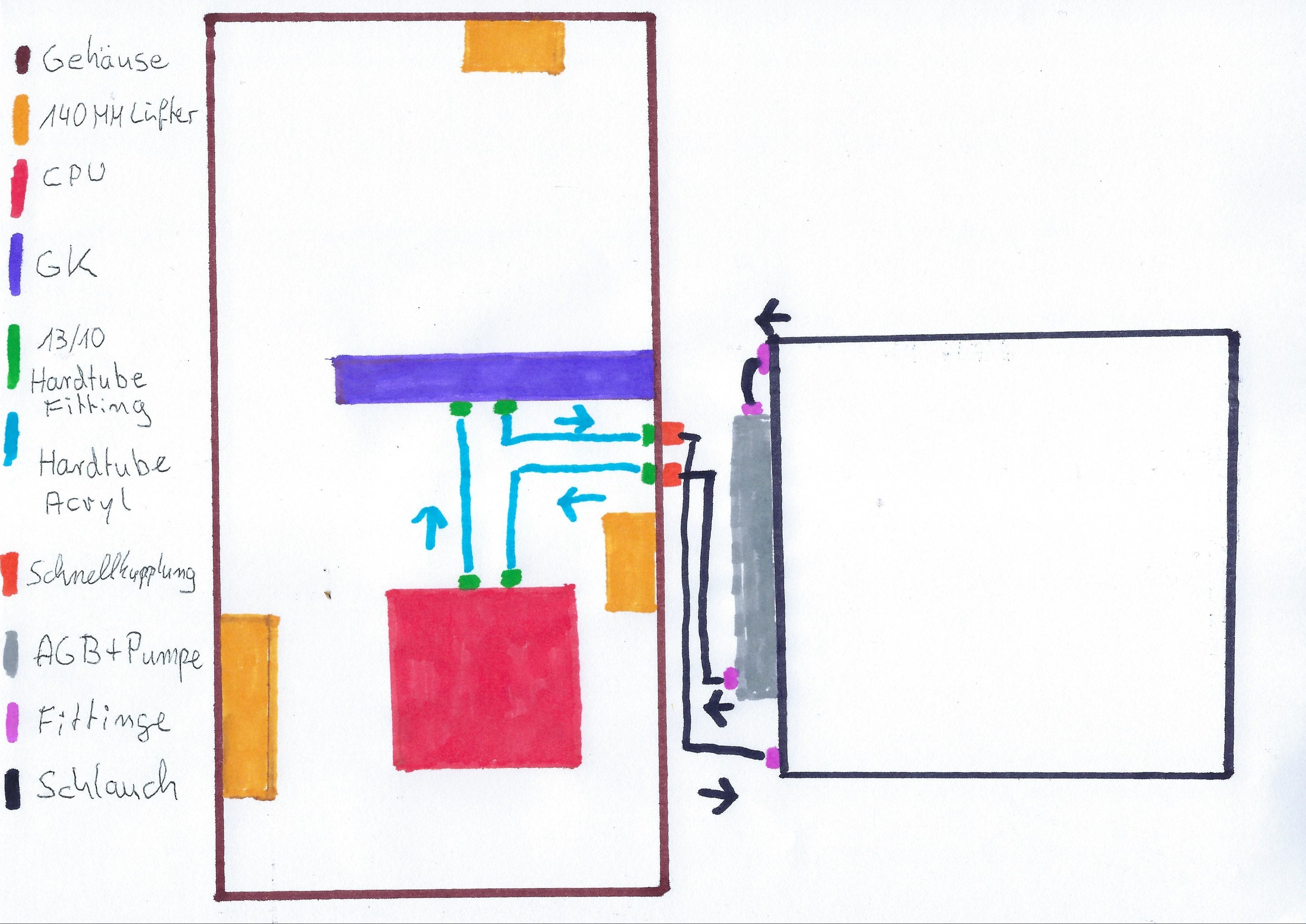

Hallo liebe Luxxer,
als WaKü Neuling benötige ich ein wenig Unterstützung beim planen meiner ersten WaKü.
Gekühlt werden soll folgende Hardware:
I 7 7700k @ 4,8 AVX/5,0 Non AVX
EVGA 1070 FTW
Verbaut sind die Teile auf einem Asus Maximus VIII Extreme das in einem Dark Base 700 (Invertiert) steckt.
Die WaKü soll komplett extern betrieben werden. Und dabei nur mit dem USB Anschluss vom Aquaero am PC hängen (Wasserkreislauf ist klar...).
Für die WaKü geplant sind folgende Komponenten:
Radiator: MO-RA3 360
Lüfter: 4 x Phobya G-Silent 18 Slim 180mm PWM
AGB: HK Tube DDC
Pumpe: Laing DDC-1T
CPU Kühler: HK IV PRO ACRYL
GK Kühler: HK IV
Steuerung: Aquaero 6
Netzteil: Phobya 90W Netzteil auf 4-Pin Molex
Das wären erstmal die "großen" Grundkomponenten. Die fett geschriebenen Teile habe ich bereits.
Ich möchte mir aus einem alten CD Laufwerk ein Gehäuse für den Aquaero basteln und diesen dann am MO-RA befestigen.
Bei der ganzen Planung schwanke ich nun ein wenig. Daher folgende Fragen:
1. Welche Größe beim AGB? Ich tendiere zur 150 Version die sollte ja reichen?
2. Macht die Pumpe da Sinn oder sollte ich lieber auf etwas anderes setzen? Habe Sie bei einem Paket quasi umsonst dazu bekommen.
3. Die Steuerung plagt mich am meisten. Habe schon an etliche Setups gedacht. Aber so ganz glücklich werde ich da nicht.
Quadro + Poweradjust, Aquero 5, Aquero 6 oder evtl. nur eine D5 Next?
Was haltet ihr davon bis hierhin? Evtl. Vorschläge für Verbesserungen und/oder Alternative Komponenten?
Der nächste Punkt sind die Anschlüsse... Ich habe einige AC 13/10 HT Anschlüsse bekommen. Die ein wenig aufgepeppt (Mit Edding wieder schwarz gemalt).
Nun habe ich aber mehrfach gelesen das AC nicht so das Wahre sein soll. Das hat mich etwas verunsichert.
Nun tendiere ich zu den Barrow mit den 4 Ringen. Wichtig ist mir das die Qualität und der Preis passt da die Teile ne weile halten müssen.
Ich hänge mal ein Bild der bisherigen Planung an. Für Tips und Vorschläge wäre ich sehr dankbar.
![wakü.jpg wakü.jpg](https://www.hardwareluxx.de/community/data/attachments/353/353338-9371045c19db6df43f8a2c954c528c12.jpg)
Das war es fürs Erste. Vorab schon einmal vielen Dank für Antworten & Hilfe
