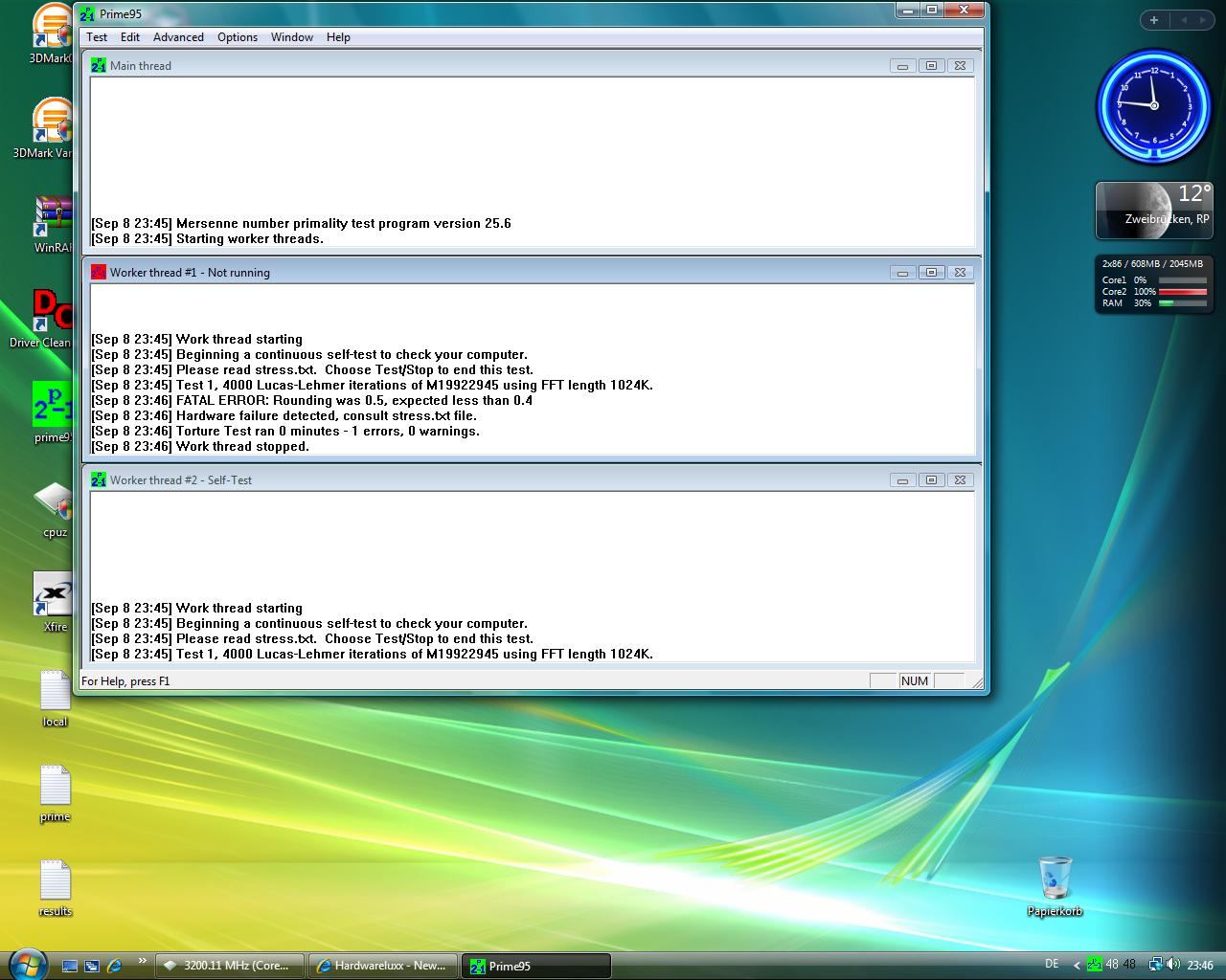

Habs jetzt mit 1,150 Volt versucht, fährt zwar hoch und temps sehen besser aus aber bekomme bei Prime jetzt folgende Fehlermeldung.
An was könnte das leigen...sieh Pic

Haste mein Pic gesehen? An was könnte das liegen das 1 Kern einen Fehler bringt? zu wenig Spannung?

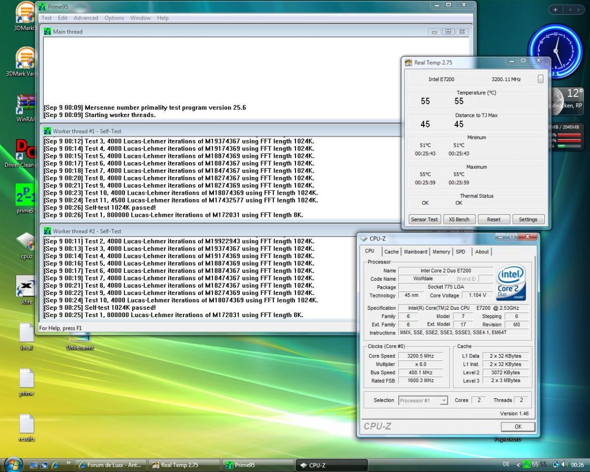

Upps Sorry 1,175 Volt :haha:
