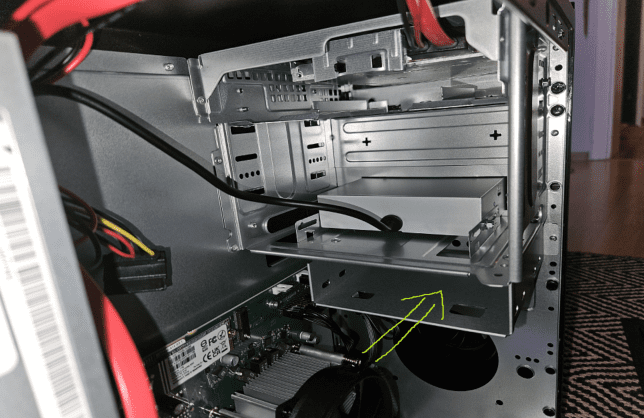

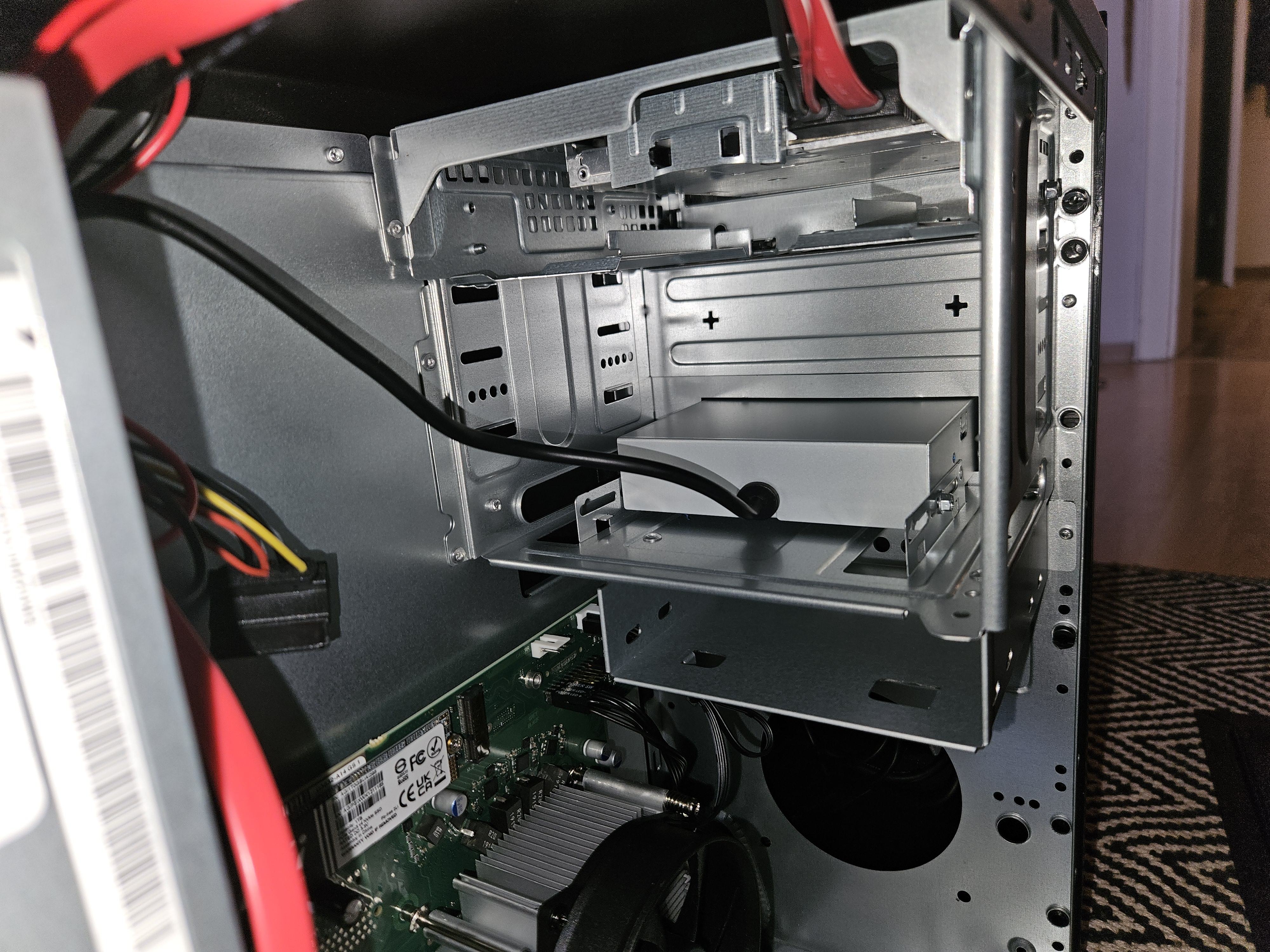

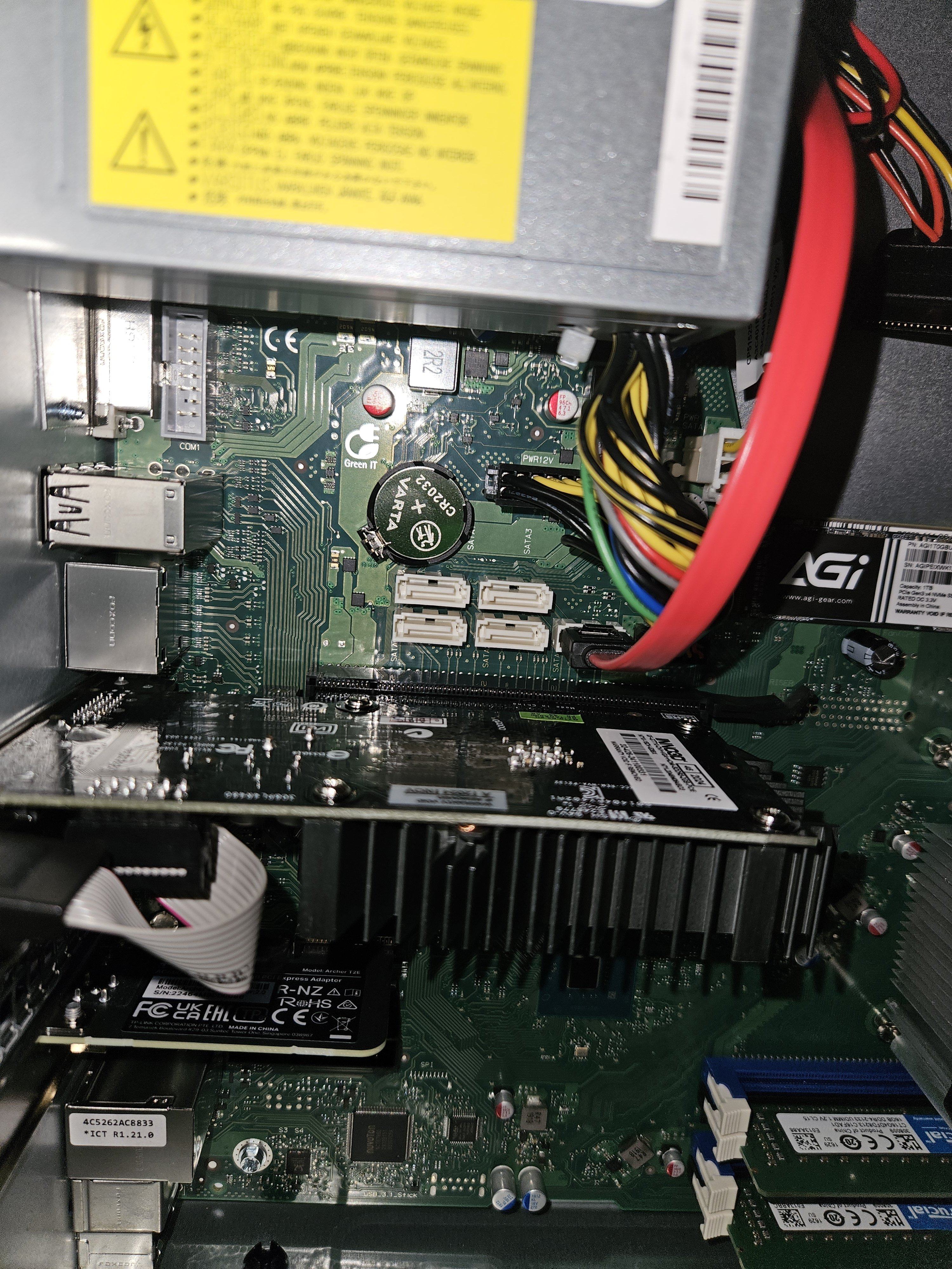

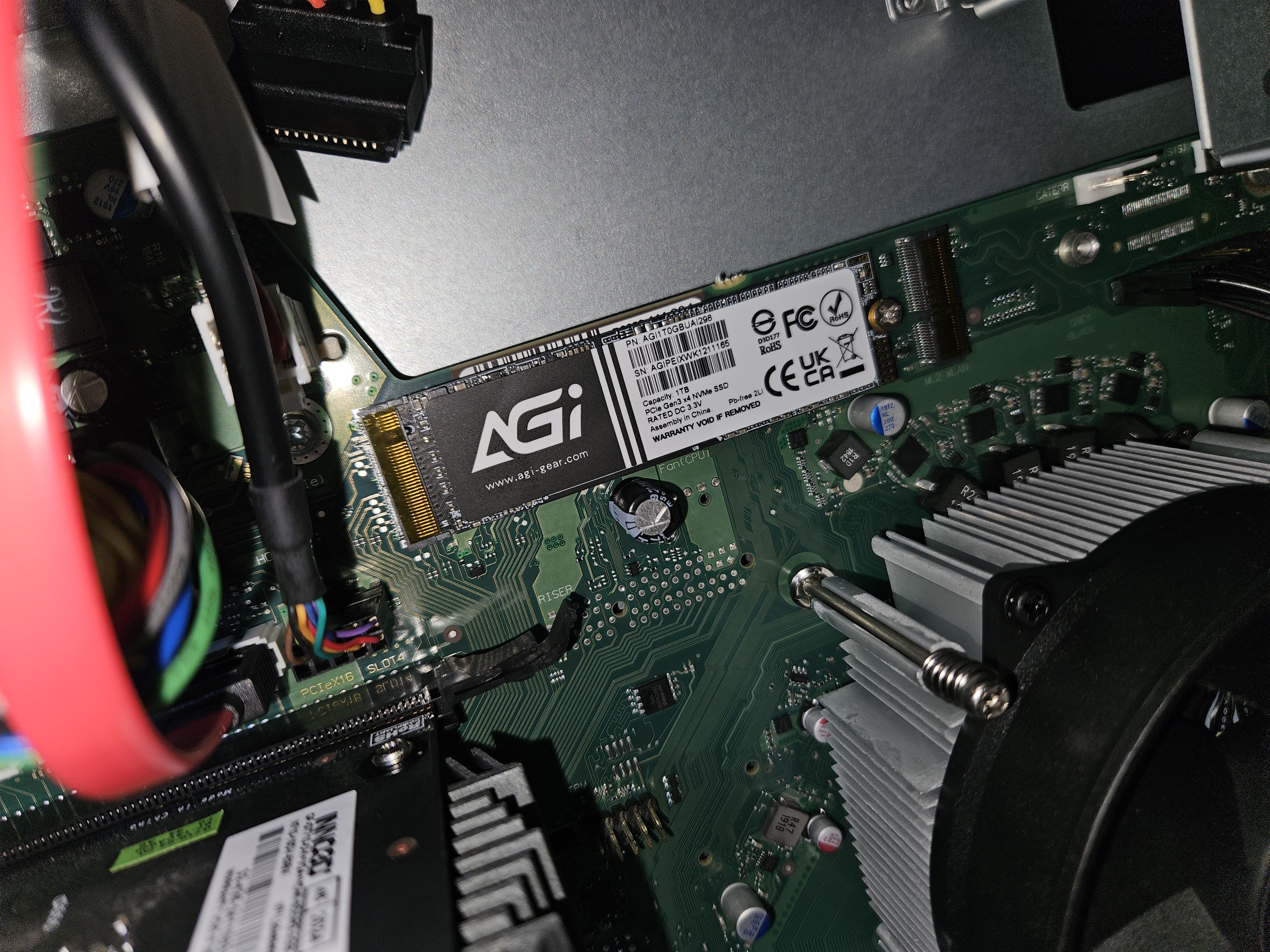

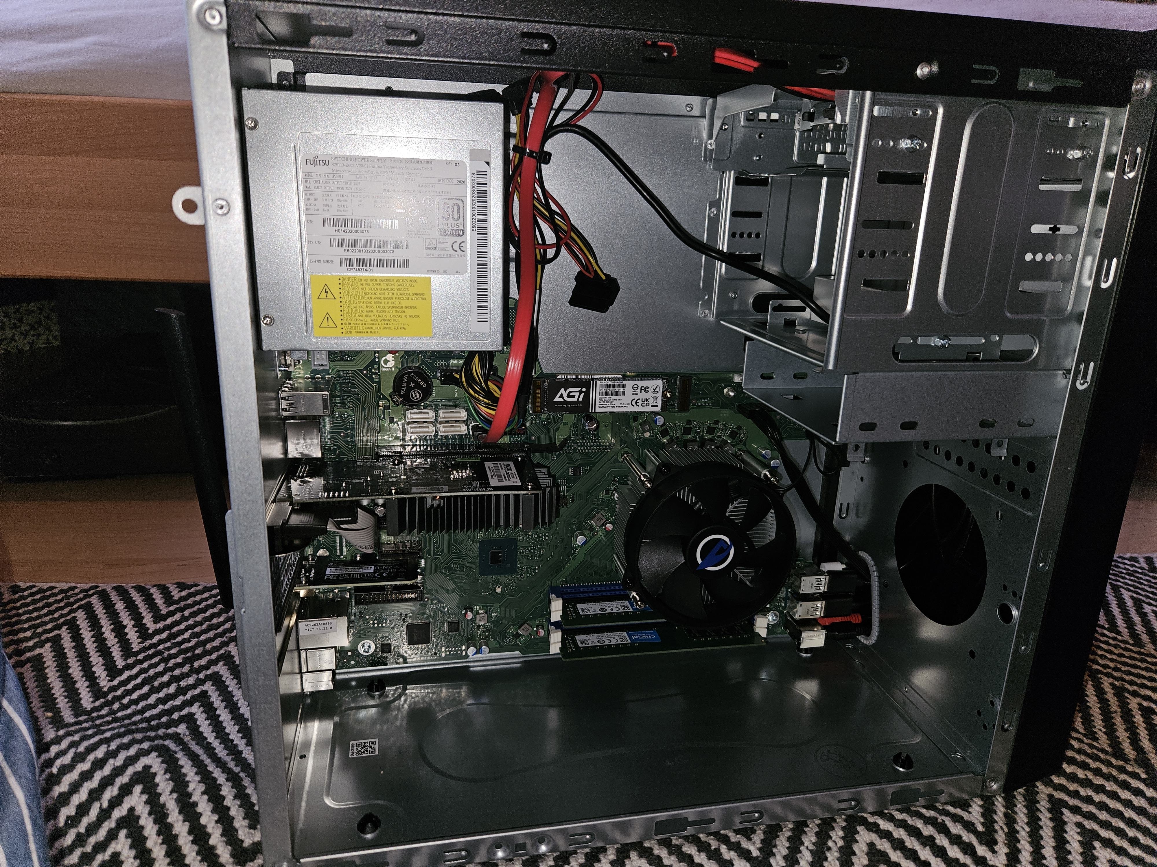

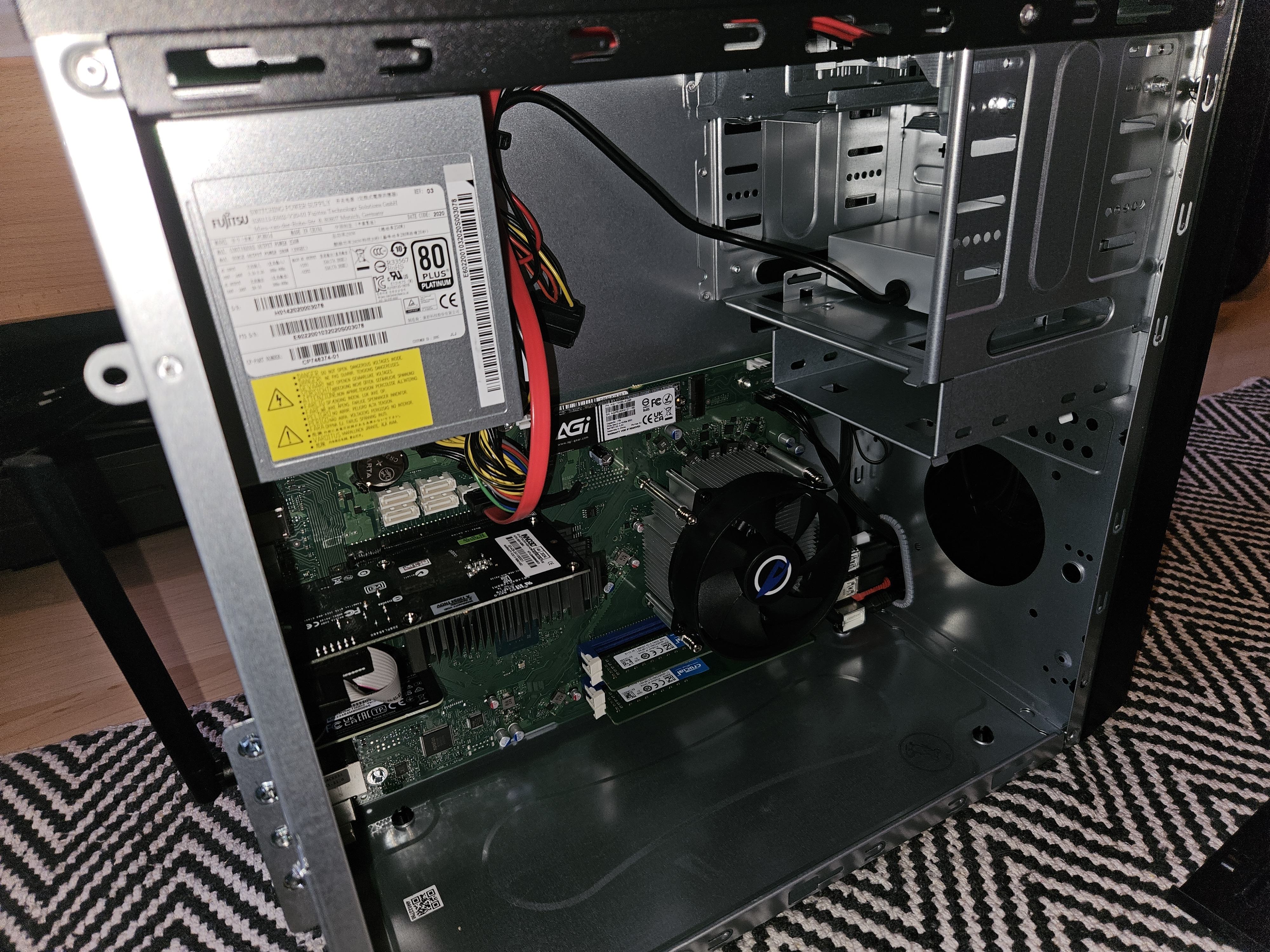

Ich würde zum Archivieren einiger Daten gerne eine HDD in meinen Desktop PC bauen. Am liebsten 1x 8 TB oder 2x 4 TB. Ich hab das bisher noch nicht selbst gemacht und wollte mal in die Runde fragen ob ihr da nen Leitfaden bzw Tipps für mich habt wie ich da am cleversten vorgehe?
Anbei Fotos vom Innenleben des PCs. Es gibt noch ein freies Fach unterm Cardreader, das sieht mir allerdings nicht nach Festplattenkäfig aus, oder? Eine 3,5 Zoll HDD hat ja eine Breite von 10.6 cm und das freie Fach ist nur 10 cm breit.. Muss ich also erst noch ein Festplattengehäuse ins Gehäuse bauen? Falls ja, Habt ihr da Empfehlungen?

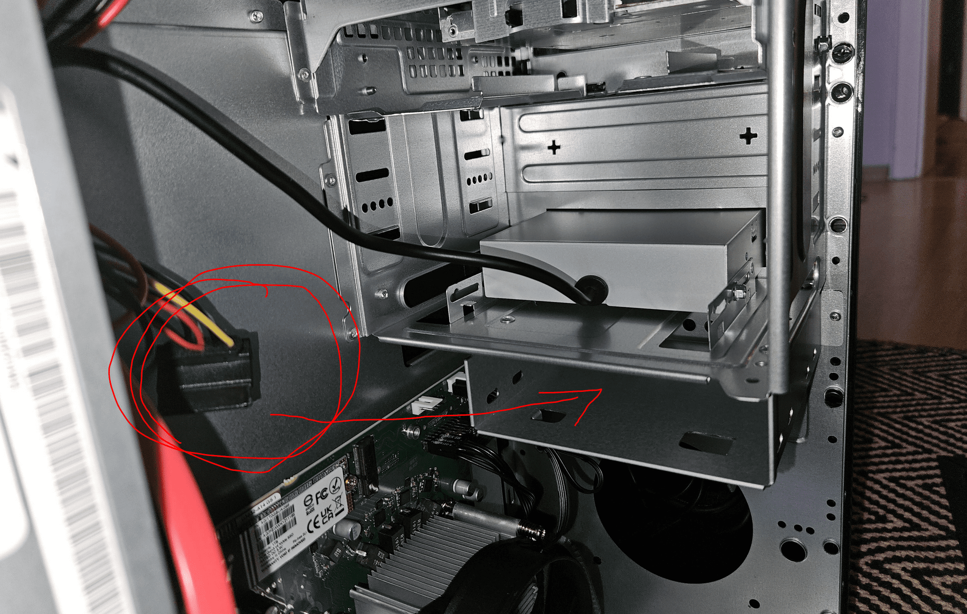

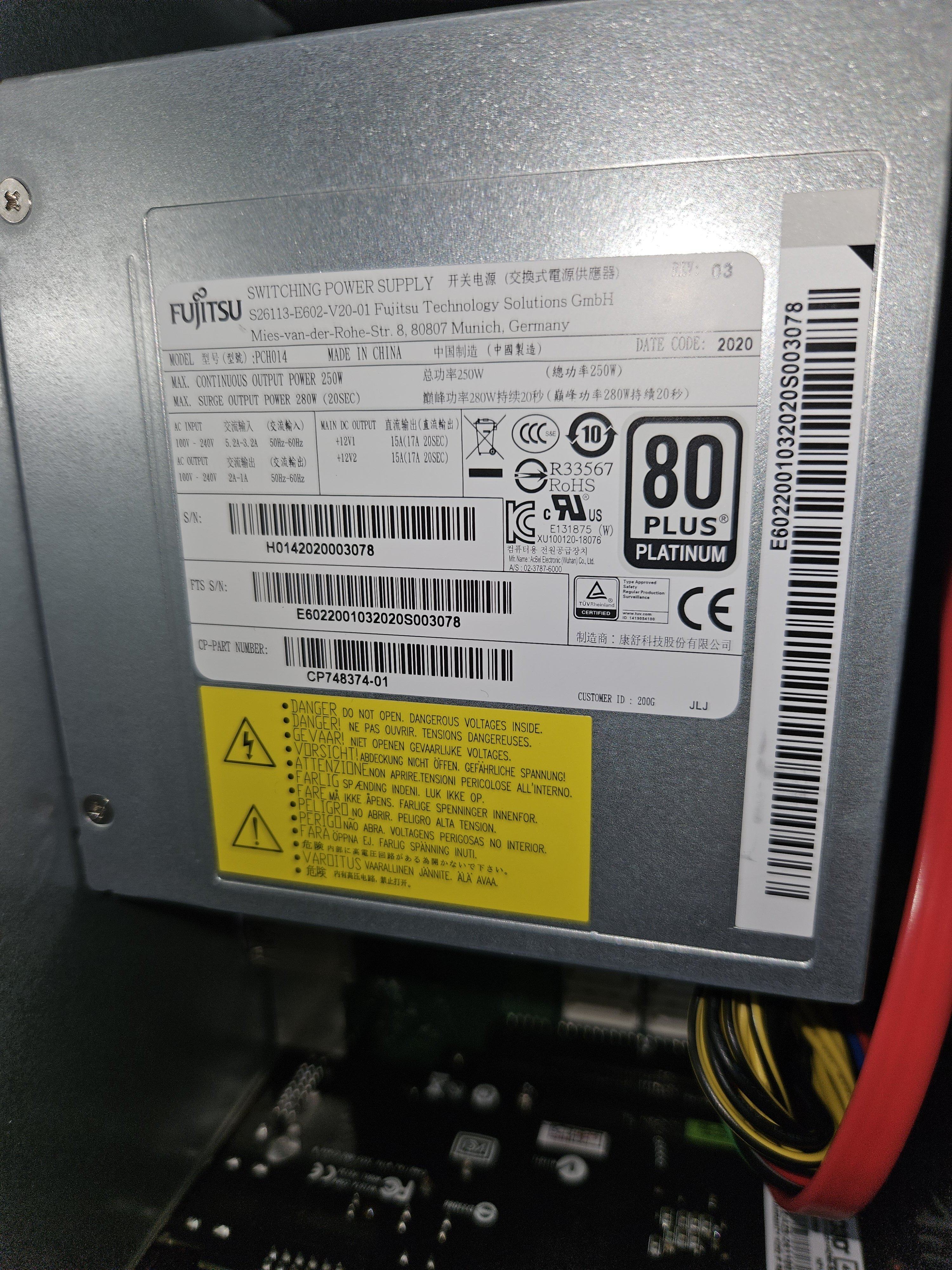

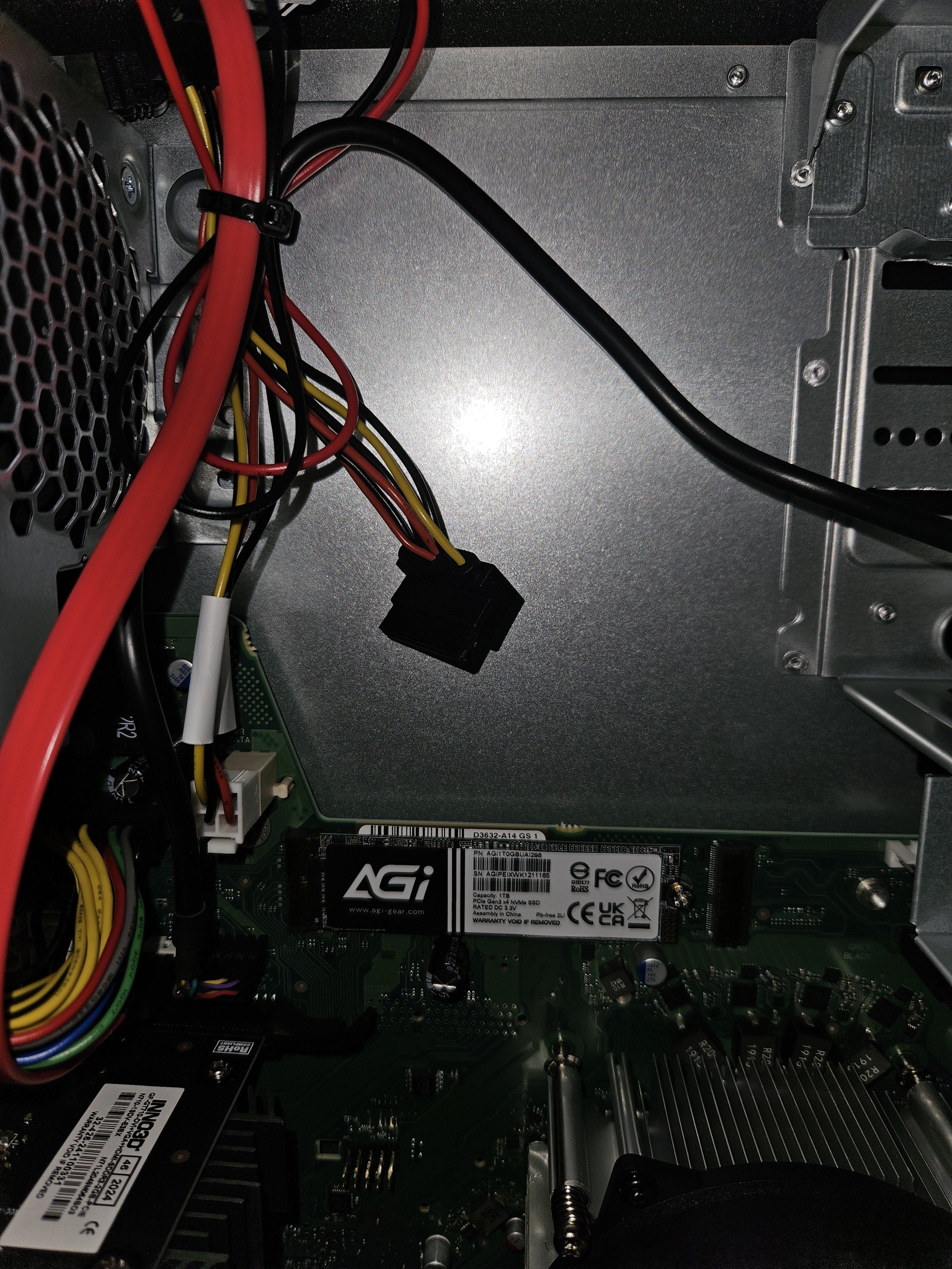

Vom Netzteil geht noch ein freies Powerkabel ab und auf dem Mainboard sind freie SATA Anschlüsse. Mit entsprechenden (Verlängerungs)Kabeln würde ich die Festplatte(n) einfach verbinden, richtig?

Hier rein, rechts/links anschrauben (32-6 UNF glaub ich, müsste irgendwo dabei gewesen sein.. sonst klemm nen Karton rein oder so damit es straff fest sitzt.
Dann anstecken, Strom und SATA, sollte eig. logisch sein, kann man nicht falsch machen.
Das ist der Stromstecker.

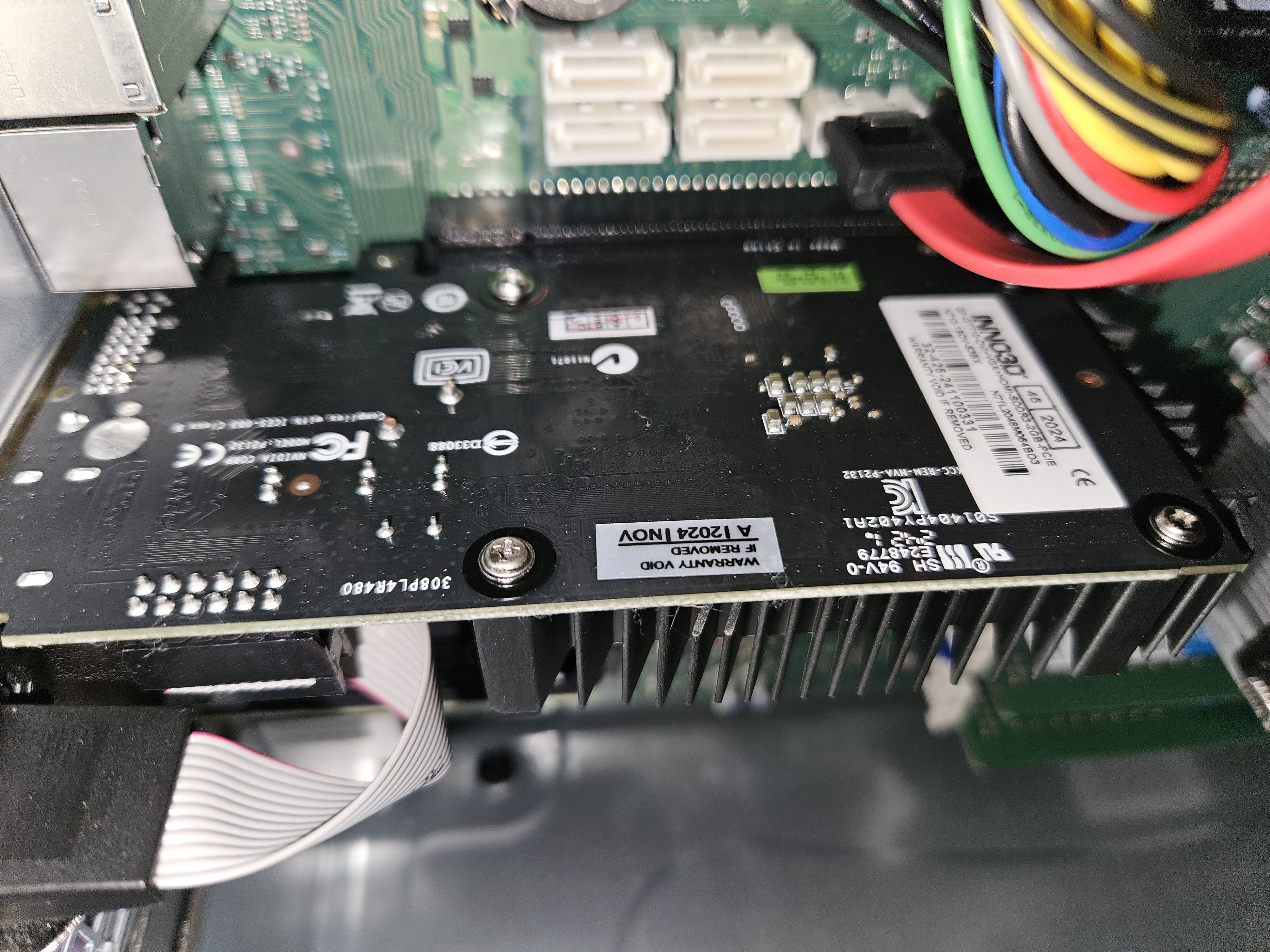

Das Datenkabel ist ein SATA, so wie das rote, das nach oben geht, von den 4-5 weißen Steckern am Mainboard.
