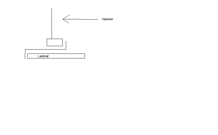

um es rüberzuschieben gibt es spezialwinkel, damit lässt sich das laminat auch kurz vor wänden noch rüberschieben.

is vllt. besser.was für wikel?ßwo dran schieben??

also bei mir im zimmer haben wir letztes jahr auch diese klick-laminat verlegt und wir hatten mit hammer und dem winkel nie so die probleme, ging damit wunderbar. bei mir gings aber auch einfach nich anders da mien zimmer under dem dach ist und an einer seite nur ca 40cm hoch ist und dazu noch einen kamin drin hat und sowieso extrem krumm und verwinkelt ist. da kommt man bei ganze reihe velegen schnell mal irgendwo an die wand und es geht nich weiter. :d
problem: entweder mit hammer + winkel oder: das stück rechts noch mal ab und alles zusammen !!! :wink:
