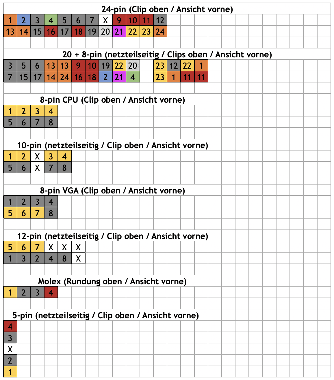

Normal sollten die Straight Power Modelle ja alle das gleiche Pinout haben. In dem Fall könnte ich dir meines vom SP11 750W anbieten, hab damals alle Kabel durchgepiepst und das dokumentiert.
Genial, ich glaub im Namen aller die das Suchen, ein Danke für den Aufwand :-)
Ich meine zwischen dem 750 und 850 ist der einzige Unterschied die Wattzahl (bzw wahrsch. ein paar interne Komponenten) von den Kabeln her alles gleich (y)
