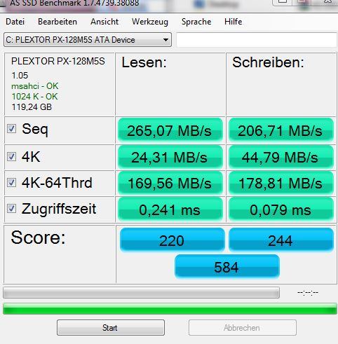

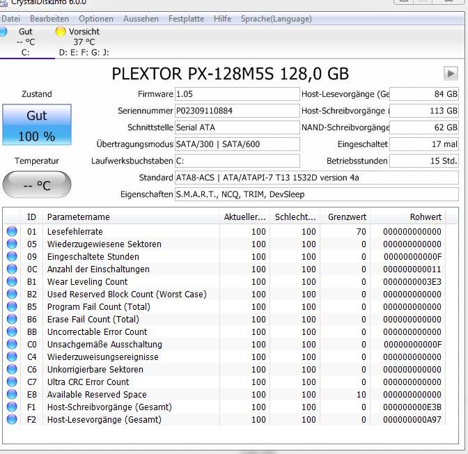

Mach mal ein Screenshot von Crystal Disk Info 6.00 (Fenster ganz aufziehen, dass man alle Attribute sieht). Und jag mal AS SSD Benchmark drüber und poste die beiden Screens.
Habe die beiden Screens angehängt.
Aktuell hängt die Platte am SATA 2 Anschluss, bei SATA3 mit RST Treibern war der Gesamt Score über 800.
