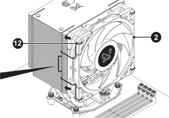

Morgen bekomme ich AMD Ryzen 7 5800X3D samt Scythe Mugen 6 SCMG-6000.
Bedienungsanleitung vorab runtergeladen und Videos angeschaut.
Was mir nicht ganz klar ist, wie die beiden Lüfter montiert werden. Die komme ja links und rechts ran.
Und da ist mir die Montage nicht ganz klar. Denn weder in der Bedienungsanleitung noch im Video ist es eindeutig.
Aber ich vermute mal, dass der eine Lüfter die Luft ansaugt und somit in die unteren Kühlungsröhrchen bläst und der auf der anderen Seite die Luft abgesauft wird, also rausbläst..
Es sind ja auf beiden Seiten eines jedes Lüfters verschiedene Abbildungen. Gehe ich recht in der Annahme, das beide gegengleich montiert werden?
Also auf der einen Seite so und auf der anderen gegengleich (als einmal Schwerter sichtbar, auf der anderen Seite umgekehrt)?

beide saugen an und blasen beide in dieselbe Richtung.

Bist du Dir sicher? Denn ich glaube, in dem video zu sehen, dass der die gegengleich montiert:
Montage ab 11:05 und Lüfter ab 15:39

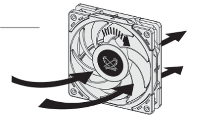

Aber ehrlich gesagt vertraue ich Dir mehr. Nur hat der den ersten Lüfter so montiert, dass er ein Luft reinsaugt. und ich glaube, auch in der Montageanleitung von Scythe ist es anders, da wird meines Erachtend Luft reingeblasen:
Da sieht man ja auch die Schwerter außen und lt. obiger Abbildung wird da die Luft reingesaugt.

Der Lüfter bei den Ram-Bänken saugt an und der hinten bläst dann nach hinten raus. Mach dich nicht wahnsinnig ist wirklich einfach und logisch
Alle Lüfter haben an der Seite einen Pfeil, in welche Richtung sie blasen.
Außerdem sieht man es am Aufbau. Da wo das Plastikgitter ist, wird ausgeblasen.
Dazu sollte man sich die Lüfter mal genau ansehen.
Simple wie einfach wenn man das Prinzip versteht.
wenn ein lüfterblatt gebogen ist also eine "kuhle" hat wird genau in diese richtung auch die luft transportiert.
ist dasselbe wie du ein fächer hast. der wird ja auch gebogen damit er die luft "einfangen" kann
oder deine hand. es braucht immer einen luftwiderstand damit du luft schieben kannst.
