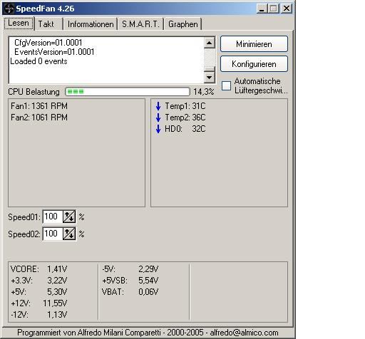

Hab ein kleines Problem.Und zwar hatte ich gerade nen Bluescreen.Der Fehler war: bugcode_usb_treiber .Also an den usb treibern kanns eigentlich nicht liegen.Hab irgendwo gelesend as es auch das netzteil sein könnte.Hab ein Aspire 420 watt NT(andere Komponenten siehe Sig).Nun hab ich mal bei speedfan geschaut wie die spannungen so sind und ich glaub das es am netzteil liegt,warum ich ab und zu mal bluescreens hab.11,55 v auf der 12 v Leitung sind doch zu wenig,oder?

ja also von der Theore her liegt das noch im Toleranz bereich der für die Leitungen vorgegebn ist , deshalb kann man ja net zu 100% sagen dass es daran liegt. musste ausprobieren wenn du evtl. mal nen enetzteil von nem Freund oder so einbaust.

du solltest die spannungen erstmal mit einem multimeter vermessen, die auslesesoftware achaft es bislang nicht, zuverlässige und genaue werte zu erzielen, die auch mit der realität vereinbar sind
hmm komisch um so mehr usb geräte ich anschließe um so weniger volt sind es auf der 12 volt leitung.Ich denke aber net das die Werte so ok sind.Steht auch Pentium 4 drauf...Weiß net ob das relevant ist.
