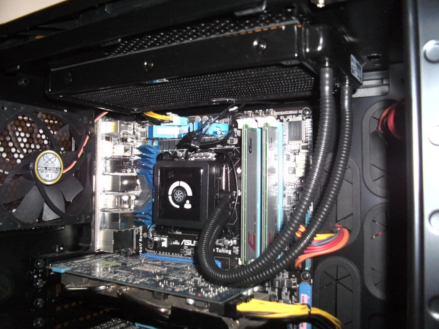

Hey,
ich hab das Corsair 600T, die Lüfter sind außerhalb, oben auf dem Gehäuse installiert und saugen die Luft aus dem Gehäuse.
Der Kühlkörper ist im Gehäuse. Zwischen Kühler und Gehäuse habe ich Moosgummi geklebt weil sonst Luft seitlich am Kühler vorbei ziehen könnte.
Die Courgar Vortex sind bestimmt keine schlechten Lüfter aber ich hab gehört das man für Radis nur Lüfter mit normalem Rahmen nehmen sollte damit eben keine Luft seitlich am Radi vorbeiziehen kann.
Die NB-BlackSilentPRO PL-2 hab ich auch schon ins Auge gefasst aber i-wie sind mir die zu teuer =)
@Alpenfön: ich hab hier noch einen EKL Alpenföhn Föhn 120 Purple herumfliege... das Teil macht in gewissen Positionen komische Geräusche. Wenn der Lüfter nach unten bläst und läuft macht der wenig Geräusche... wenn man ihn dann umdreht gehts los. xD In vertikaler Position ists dann so ein Mittelding.
