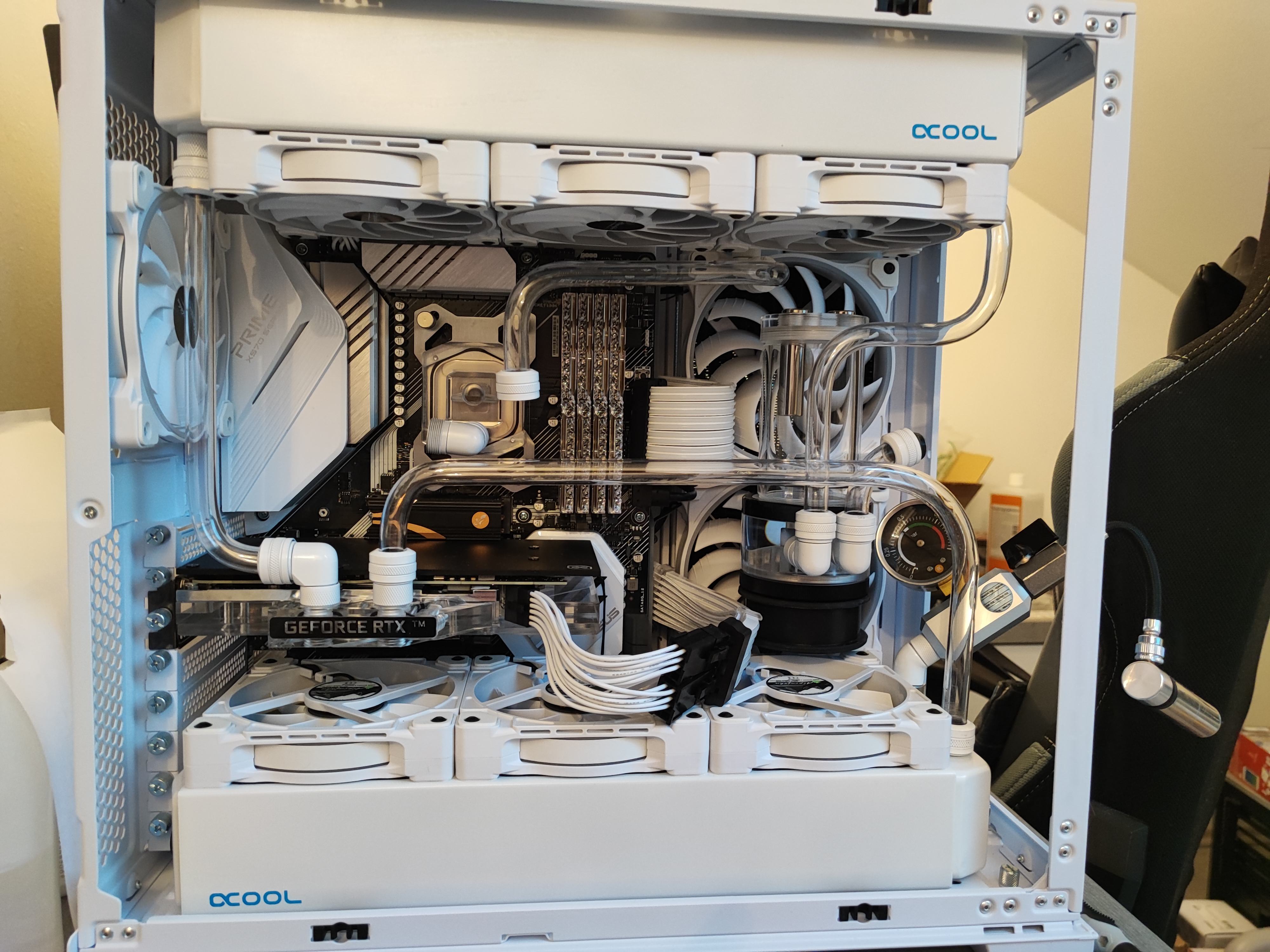

Hallo zusammen,
Ich habe mich an meine erste custom wakü ran getraut und jetzt nach fast 3 Monaten gebe ich das Projekt auf. Beruflich bedingt bin ich täglich so kaputt, das ich nur alle 1-2 Wochen mich weiter rangesetzt habe, weshalb das sich so hin gezogen hat.
Ich habe für die wakü alles gekauft, was man benötigt. Ich habe alle Röhre gebogen, meine 3080ti fe wakü Lüftung angebracht und jetzt beim Endspurt komme ich nicht weiter. Beim Druckausgleichtest kommt heraus, das ein oder mehrere fittings undicht sind und Luft entweicht.
Ich habe dann alle Rohre abgebaut und dann angefangen ein Rohr nach dem anderen anzubringen inkl. direkt einen Druckausgleichtest gemacht.
Direkt beim 2 Rohr habe ich bemerkt, das dort zuviel Luft entweicht, weil es nicht perfekt geschnitten oder gebogen war. Das habe ich erneuert, was auch eine Verbesserung gebracht hat, aber nach 15 Minuten Druck Test entweicht auch hier wieder etwas Luft...jetzt bin ich mit meinem Latein am Ende und gebe auf, da ich nicht mehr weiter weiß. Ich will nicht noch weitere 3 Monate verlieren ...
Ich suche daher jemanden, der mir meine custom wakü überprüfen kann/ anbringt oder aber mir einen Laden in Berlin hierfür empfehlen kann.
Die meisten Teile sind von Alphacool (Radiatoren, fittings...), Tower von lian li o11 EVO.
Vielen lieben Dank.

Von wieviel druck und druck verlust reden wir denn da.
Würde wirklich gerne persönlich helfen wohne aber leider 360km entfernt
Auf deinem Bild fehlen aber auch einige Verbindungen.
Arbeite persönlich immer ohne druck test.
Befülle immer mit einem externen Netzteil damit nur die Pumpe Strom hat wenn dann was undicht ist ein bisschen trocken machen entsprechende Verbindungen bearbeiten und wieder befüllen.
Vollständig eingeschaltet wird bei mir erst nach 24 Std Dauerlauf!
Vorher nur die Pumpe ob alles dicht ist
Alle 10 Minuten knapp 0.1 bar.
360km ist leider echt weit weg :(

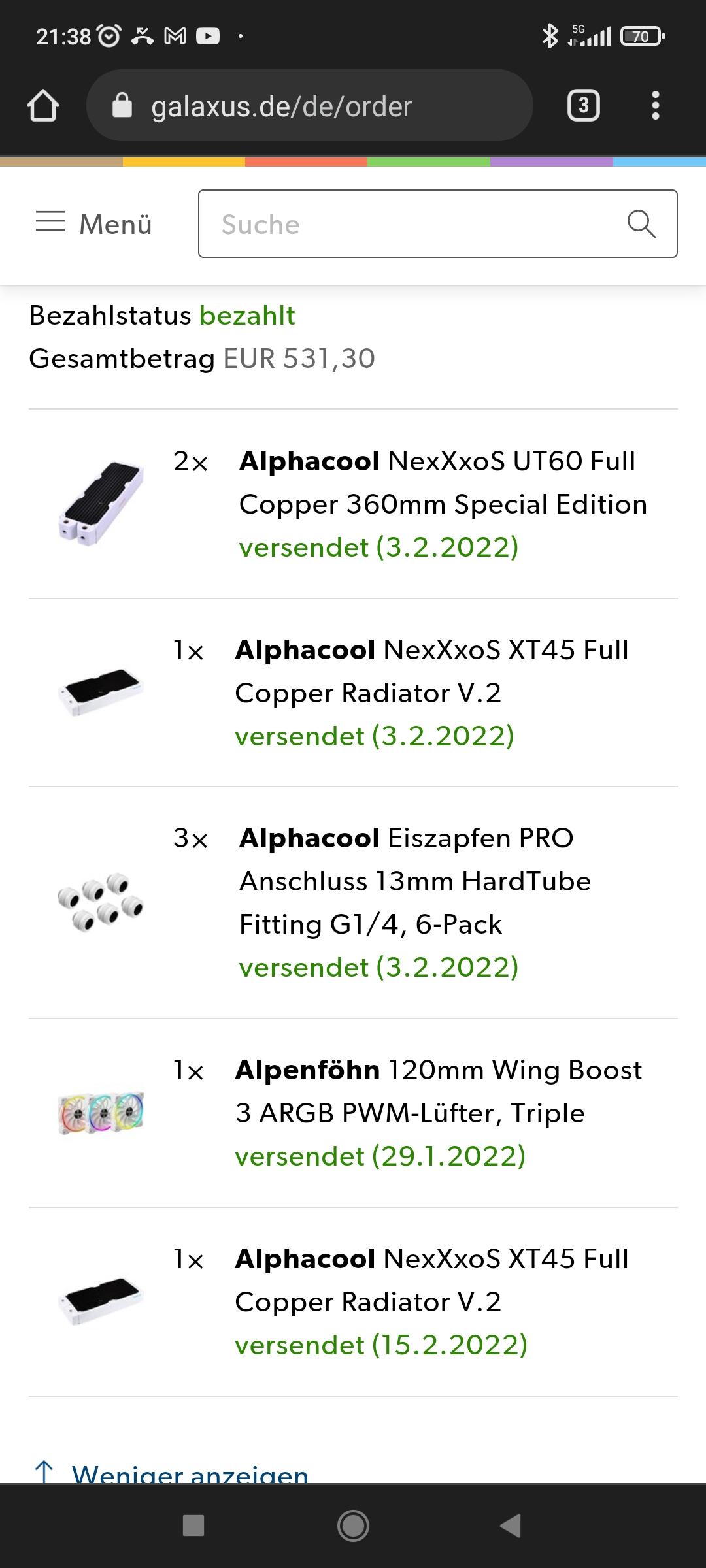

Ja, weil ich vom unteren Radiator den Test begonnen habe und von GPU zum oberen Radiator schon druckverlust habe. Die Verbindung vom unteren Radiator ist druckverlustfrei.
Der 2 Ausgang am oberen Radiator ist mit einem Verschluss abgeklemmt
Ich wohne Nähe Pankow/Weissensee. Ich habe ein Auto und eine Tankkarte, alles was unter 200km ist sollte daher kein Problem darstellen :)
45° sowie 90° Winkel habe ich auch von Alphacool

Du musst den Absperrhahn zudrehen nachdem du gepumpt hast, sonst entweicht es dort. Das Manometer ist extra auf der entsprechenden Seite. Auf dem Bild ist, das nämlich nicht der Fall.
