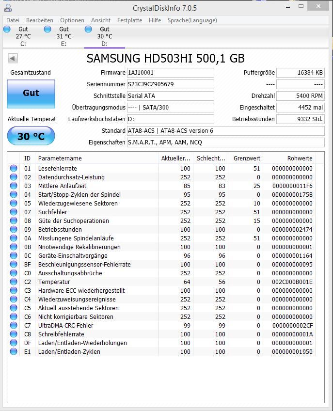

Hallo Leute,
ich habe seit heute ein Problem mit meiner Festplatte, und zwar habe ich seit heute keinerlei Zugriff mehr.
Sobald ich im Explorer zugreifen möchte kommt folgende Fehlermeldung:Auf D: kann nicht zugegriffen werden Zugriff verweigert.
Im Explorer wird sie zwar angezeigt aber es steht wie zuvor keinerlei Kapazität mehr darunter sondern nur NTFS.
Der Versuch über cmd zuzugreifen brachte den gleichen Fehler mit Zugriff verweigert.
In Crystal Disk Info wird sie noch ganz normal angezeigt und erkannt.
Kann mir jemand sagen wie ich wieder zugriff auf die Platte bekomme und vorallem die Daten sichern kann?
Hänge die Bilder mal mit an
Prüfe mal das SATA Datenkabel und tausche es ggf. aus, sollte sich der Rohwert vom Attribut C7 weiterhin ändern. Außerdem hat der Beschleunigungssensor 0x95 = 149 mal ausgelöst, also zu starke Stöße während des Betriebs festgestellt. Gehe vorsichtiger mit der Platte bzw. dem Rechner um, denn HDDs sind empfindlich. Von HGST gibt es dieses Video über die Empfindlichkeit und korrekt Handhabung von HDDs, mit dem Empfehlung wie die Umgebung aussehen sollte auf denen mit HDDs gearbeitet wird und sie weisen darauf hin, dass die Schäden sich auch erst später bemerkbar machen können.
Zum Sichern der Daten ist es übrigens schon zu spät, Sichern kann man nur bevor es Probleme gibt, alles danach fällt unter Datenrettung. Versuche es nach dem Beheben des Problems mit dem Datenkabel (oder ggf. einem Wechselrahmen, falls einer verwendet wird), dann mit einem Recoverytool wie z.B. Testdisk.

Das mit den stoßen kann ich mir ehrlich gesagt nicht erklären.Die platte ist schon immer fest im Kinozimmer im htpc verbaut.Das einzige was hier für Erschütterungen sorgen könnte wäre Bass.Das kann ich mir aber ehrlich gesagt nicht vorstellen.
Doch ein Bass in der Nähe kann Vibrationen erzeugen die für HDDs zu viel sind, zumindest aber den G-Sensor auslösen. Wie wenig dafür nötig ist, zeigt das Video "Shouting in the Datacenter" sehr gut.
