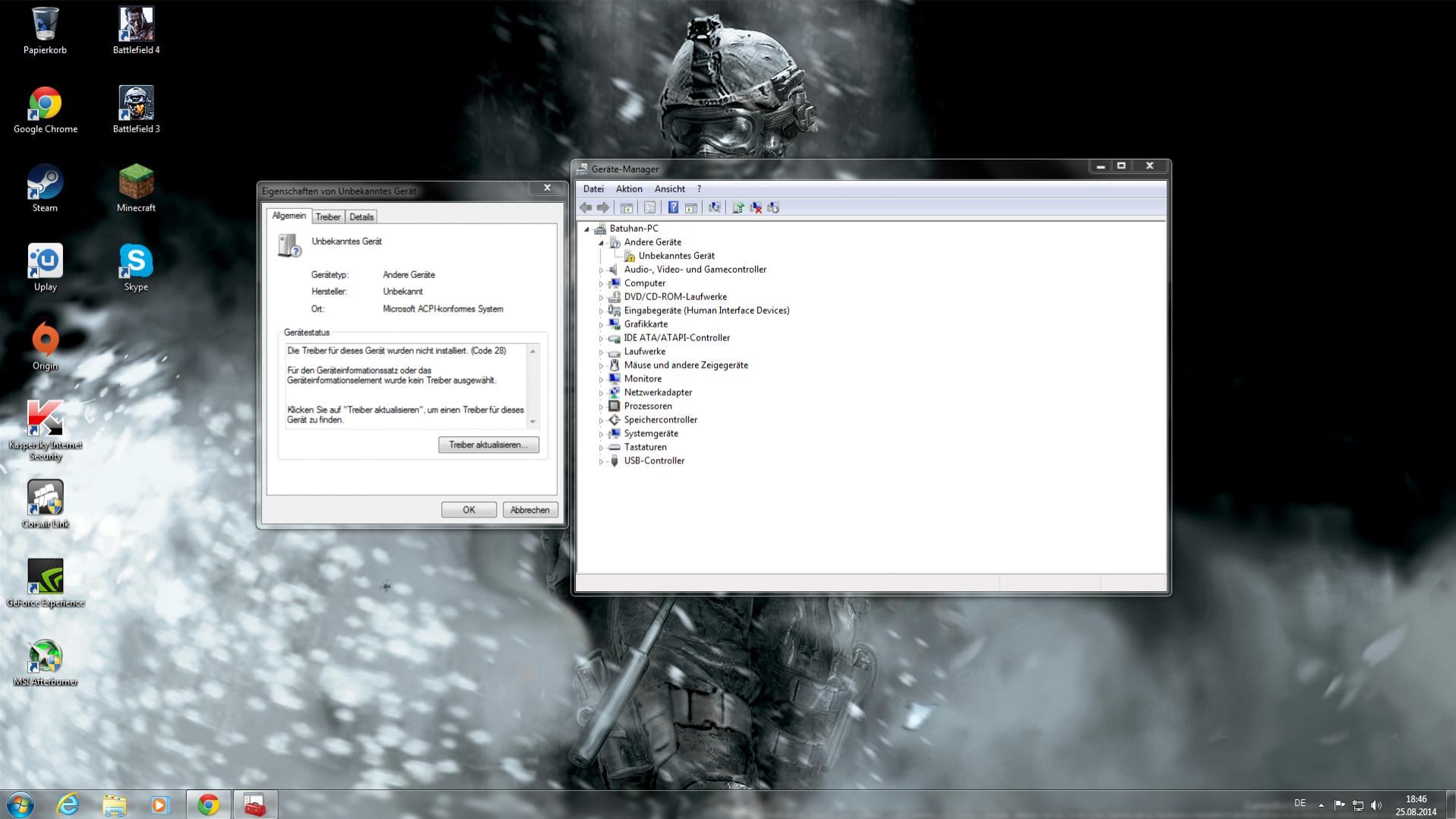

Ich hab vor 2 Tagen meinen Rechner neu aufgesetzt und seit heute sagt der mir im Geräte Manager das was fehlt aber ich hab alles richtig installiert und Bios und alle anderen Treiber aktualisiert.
Wenn einer sagt ich soll Google benutzen, hab ich schon mehrmals nichts hat genützt. Vor zwei Tagen lief alles noch gut keine Fehlermeldungen im Geräte Manager.
Zu Info mein System:
Asus Maximus VII Hero mit Bios Version 1104
Intel Core I7 4790K der Chipsatz Treiber ist es nicht vermute ich, weil ich mal eine alte und die neuste sowie die vom Mainboard CD installiert habe nichts.
Gigiabyte GTX 770
Windows 7 Professionell 64 Bit
geh auf Details und lass die die Hardware id anzeigen und google danach da solltest du den passenden treiber finden
is zu 99% intel ME
jo das müsste es sein was Naennon sagt
Beim Hero kann es auch das AMDA00 Interface sein, soweit ich weiß ein Chip für die Sensoren. Dazu brauchst du die "ASUS Probe II Sense Driver 1.0.1.0"
-> Mainboards - MAXIMUS VII HERO - ASUS und dann unter Utillities
Wenn nicht wird es das Intel MEI sein
