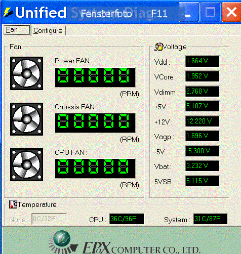

Auf der 5V habe ich immer 5,05-5,15 V, und die 3,3V zeigt ca. 2,77V an, aber bei 3,3Vbat oder so ähnlich, wird ca. 3,25-3,35 angezeigt!?

doch, die 3,3V schiene hat zu wenig. 2.7V reichen da nicht aus denke ich. Ich würde mal ein anderes Netzteil testen, wenn die Möglichkeit besteht.
Hm, habe gelesen, daß die Anzeige bei dem Board vertauscht ist!?
Stimmt das?
Ist die 3,3V in dem Falle nicht Vbat?

Mit dem USDM-Tool habe ich folgende Werte.
VDD -> 1.600-1.616 V ~
V-Core -> 1.616-1.632 V ~
Vdimm -> 2.592-2.608 V ~
+5V -> 5.080 V - bleibt stabil
+12V -> 11.795 - 11.856 V ~ ( 12-Stecker in Benutzung)
Vagb -> 1.632-1.616 V ~
-5V -> 5.049-5.099 V ~
Vbat -> 2.928-3.072 V ~
5VSB -> 4.896 V - bleibt stabil
Netzeil ist ein Antec 400 Watt SM-Power

Also ich habe diese Werte, ohne 12V stecker (aber, ob mit, ist das gleiche!)
Das EPoX kann die 3.3V Schiene nicht auslesen. Was dir dort angezeigt wird ist die VDimm (SpeicherSpannung).
