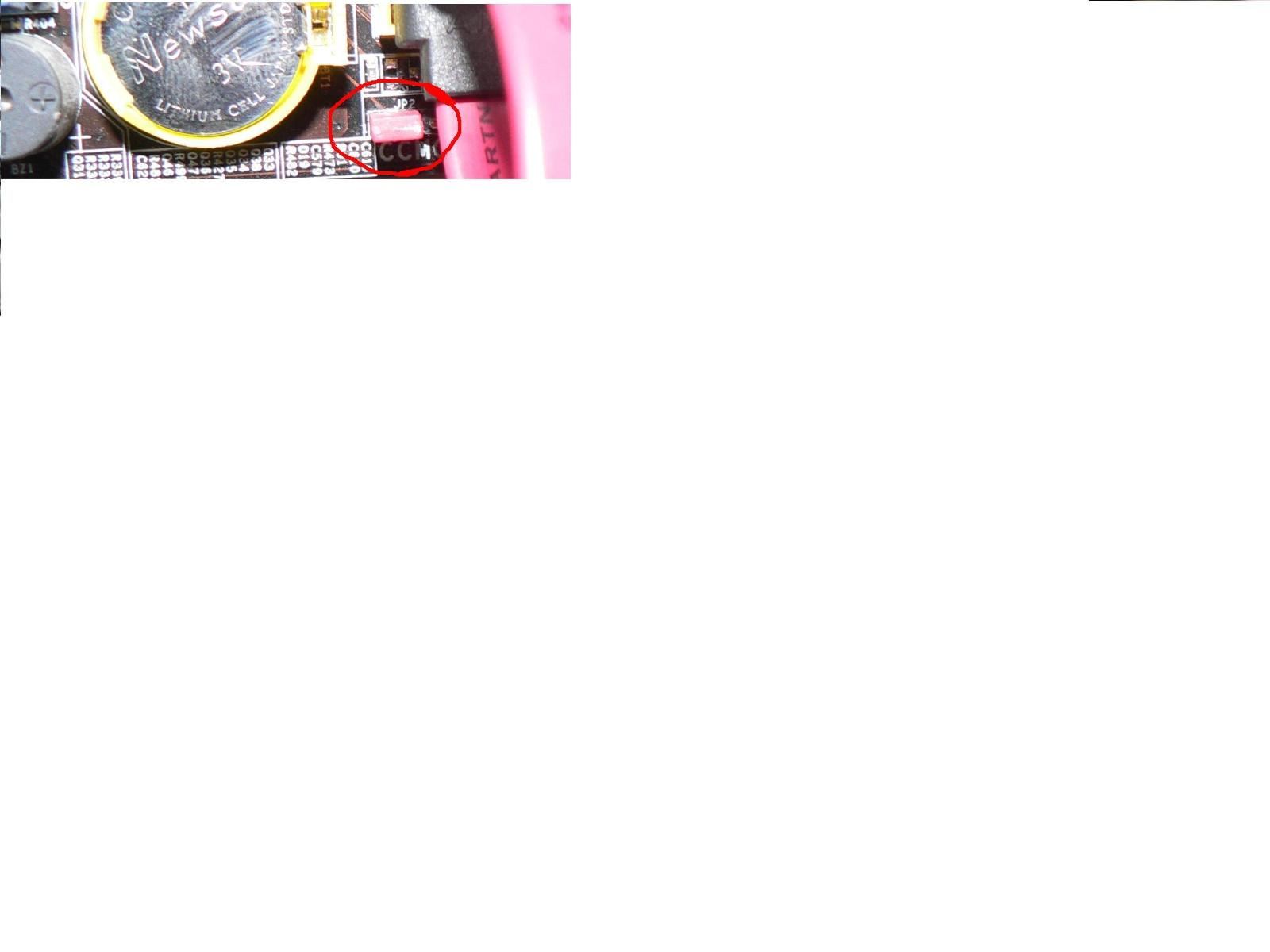

Ich habe einen roten Jumper der kurz über der Batterie unter den Sata Festplatten ist kurz umgejumpert, hört sich jetzt total blöd an schick gleich noch nen bild. So den hab ich ca 10 Minuten umgejumpert und dann wieder auf Standart Postion zurück. Dann für ca 30 Minuten die Batterie raus. So Batterie wieder rein und er bootet ganz normal vom altem Bios. So mein Onkel lobte dann noch das Bios vom DFI das das irgentwie relativ viel Speichert auch das letzte Bios oder so, er hat nicht auf das Standartbios zurück geflashed! Jo so wars, nen Foto von dem Jumper mach ich noch...........
..normal!! Du hast ein sog. "CrashFree"-Bios wie es heutige Boards zu 90% besitzen (sollten). Die Dinger kannst du so gut wie gar nicht kaputt flashen. :)
