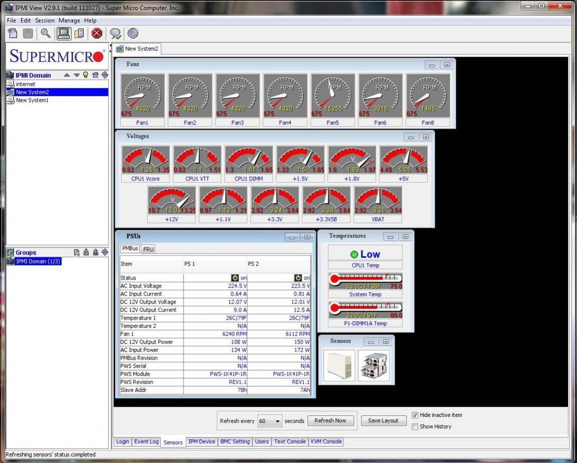

hier noch nen screen wo man den einen fehler sehen kann:
fan 5 wird mit 15k rpm angezeigt eigetlich hat er den gleichen speed wie fan 6 und
kann physikalisch gar keine 15k
tausch doch mal wenn mgl. die beiden Lüfter, evtl. ist der Tachogenerator vom Lüfter defekt.
