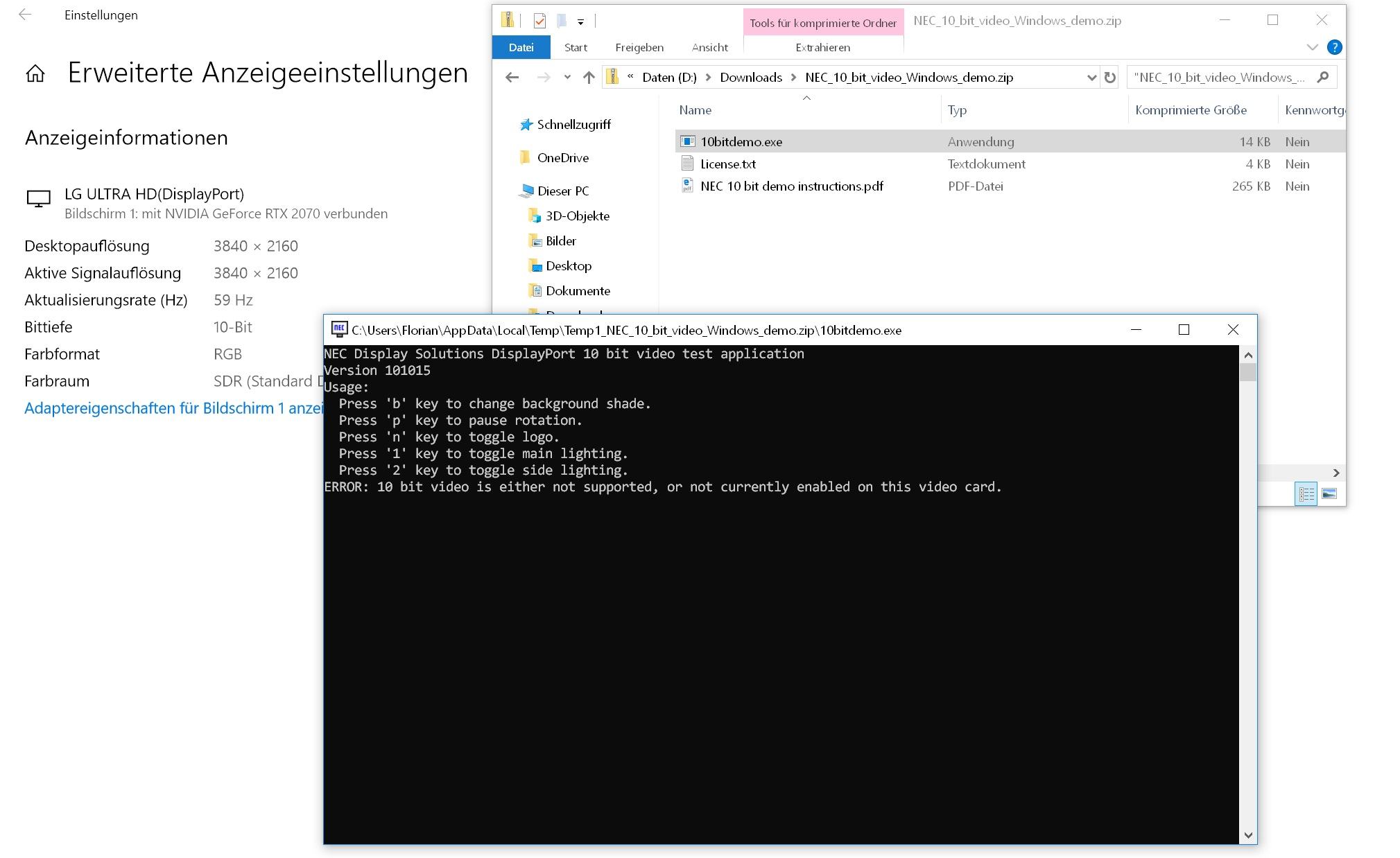

dieser monitor verfügt über 10 bit farbtiefe und ist über den displayport an einer rtx 2070 angeschlossen.

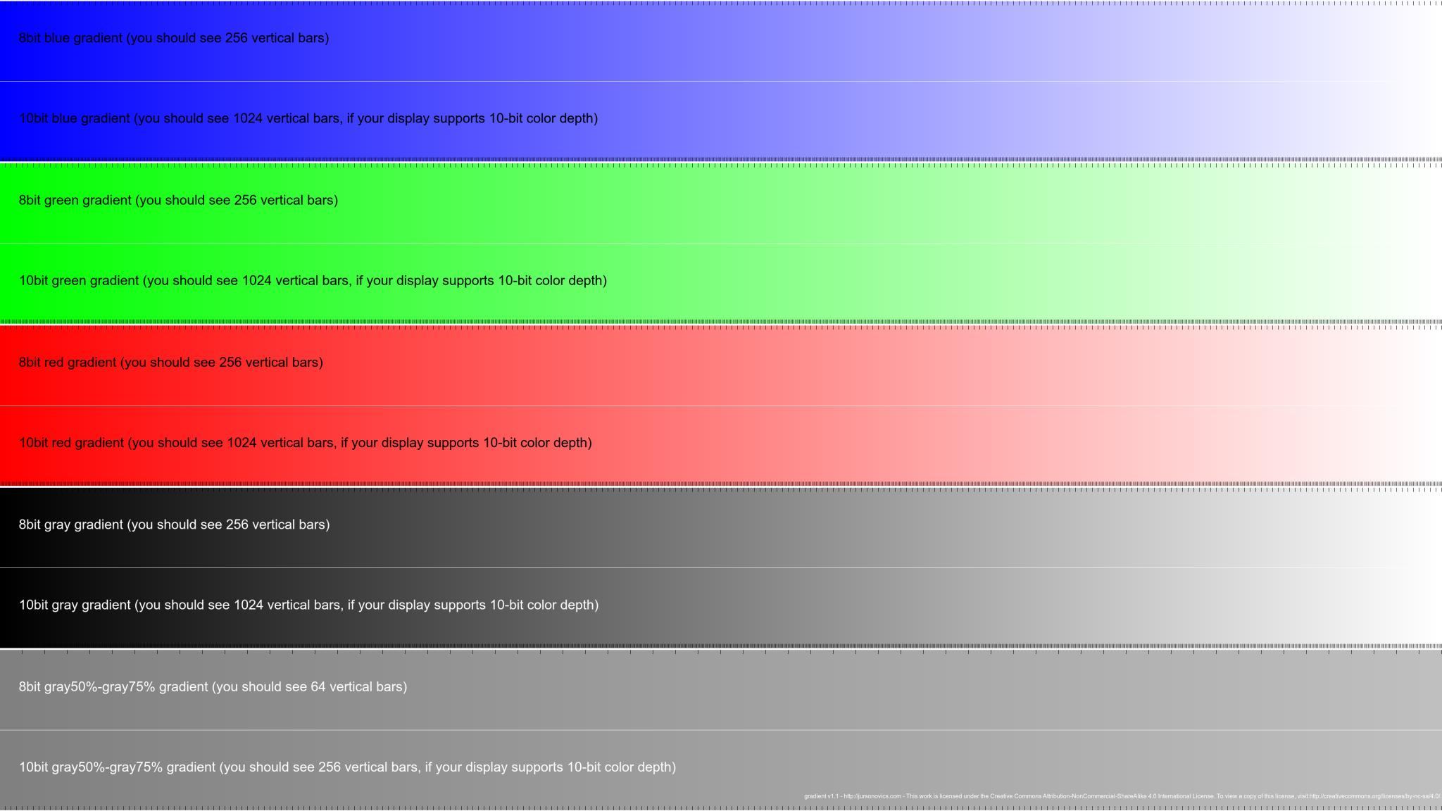

zur überprüfung verwende ich eine png datei mit 64 bit farbtiefe. gradient.jpg
trotzdem sieht 10 bit genauso aus wir 8 bit.

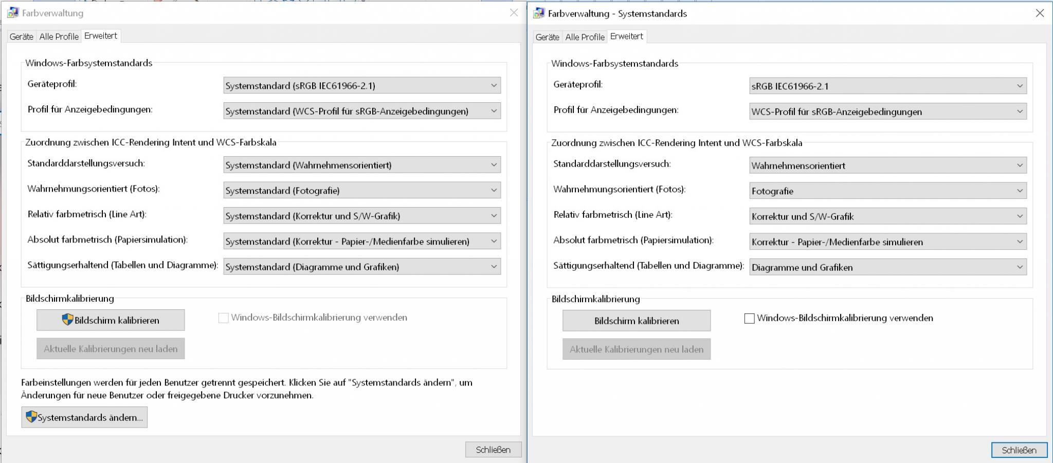

ich habe auch schon ein farbprofil für den monitor heruntergeladen und weitere windows einstellungen ausprobiert.
es ändert sich nicht.

das heisst, bei schwarz zu weiss sollten 1024 statt 256 farbübergänge zu sehen sein. was aber nicht der fall ist. es sind nur 256 farbübergänge.

ausserdem erstellte ich mir mit gimp selber 8bit und 16bit grau gradienten. mit dem bisherigen ergebnis, dass kein unterschied zwischen 8 bit und 8 bit frc (10 bit) zu sehen ist.
nutze ich ich den dither von gimp sieht die 8 bit darstellung besser aus (kein banding) als 16 bit ohne dither, bzw sieht 8 bit dithered genauso aus wie 16bit dithered.
versucht man nun zu dem verhalten etwas im internet zu finden, stößt man immer wieder darauf, das nvidia gpus trotz der 10bit einstellung nur 8 bit liefern.
zur bildbearbeitung muss man von nvidia eine quattro karte nutzen um wirklich 10 bit zu bekommen. gegenüber amd karten die bei 10 bit einstellung auch 10 bit liefern.
