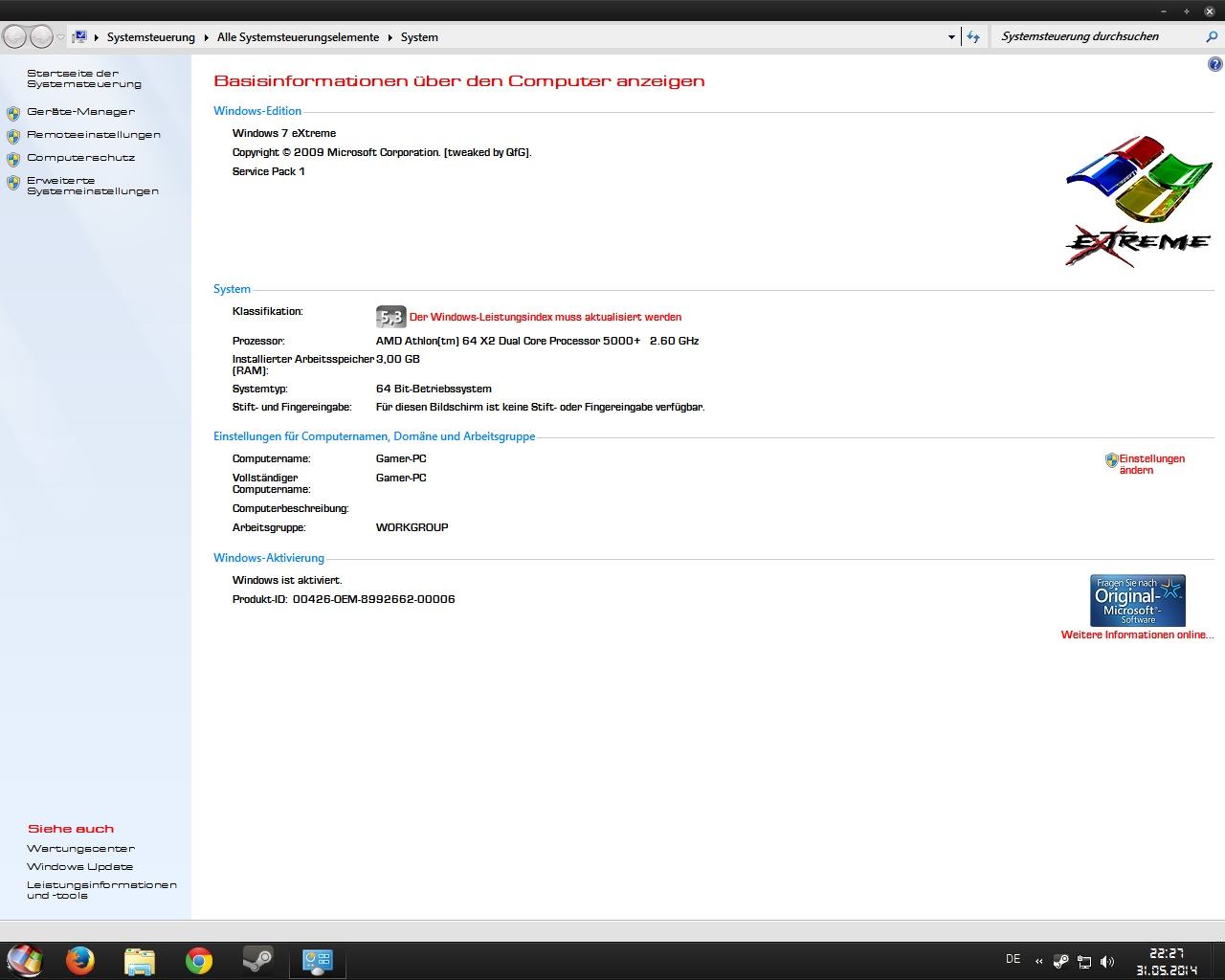

Außerdem: Was ist Windows 7 extreme?
computer.jpgWindows 7 Extreme, ist eine extra für Gaming zugeschnitte Version von "Hackern" basierend auf einer Orginal Windows 7 64bit Version, laut verkäufer.
Ist der Hersteller des Netzteils US Power? Hoffentlich hat die Reperatur nicht zuviel gekostet bei deinem PC...
Mfg.
[Edit] Wenn du genau wissen willst was du für ein OS hast legst du eine Originale Windows 7 DVD ein und gibst deinen Code ein, der schaltet das entsprechende Produkt frei. Ich bin aber der Meinung mit einem Standard OS fährst du besser als mit diesem veränderten Mist.
ne es war gratis =)
laut erverlast , ist es ultimate. Keine ahnung hatte den gebraucht gekauft von son mitte 30 jährigen typischen vorm pc sitzer beflecktes shirt,asche überall, überquellenden Aschenbecher , überall computer teile rumliegend. klischee ich weiß xD. Ne aber der sagte dass, das halt für gaming überarbeitet ist.
