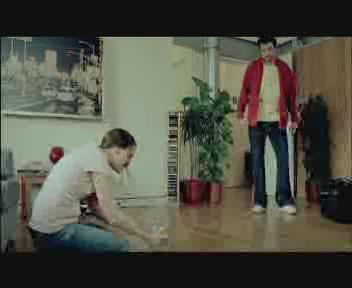

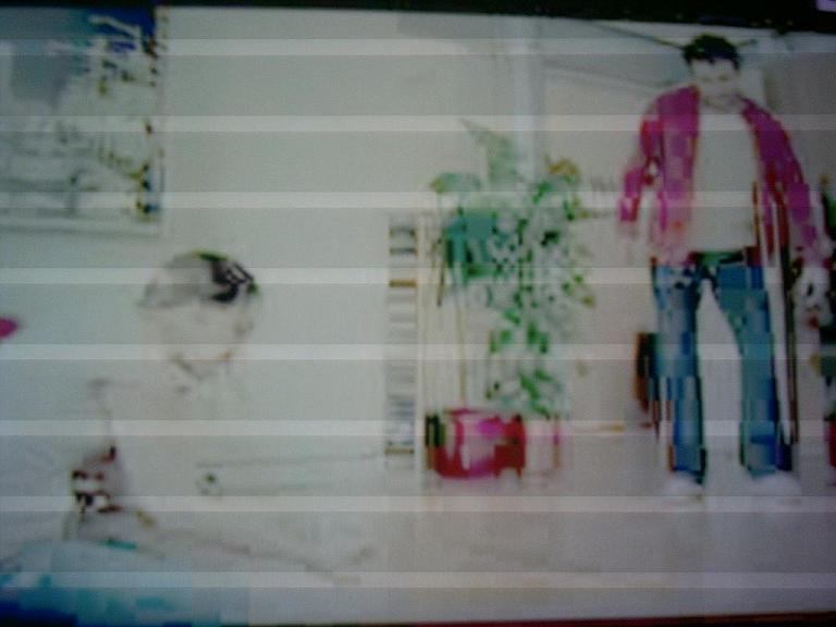

als ich mir letztens wieder ein paar fun-videos reinziehen wollte, wunderte ich mich erst über die schlechte qualität, die die videos hatten.
nach dem 3. video wurde ich stutzig und probierte eines von meiner festplatte aus. und wieder das gleiche: total miserable wiedergabe-qualität.
das problem hab ich immer wenn ich videos mit dem mediaplayer (10) öffne, oder (bei video-streams) öffnen muss.
bei winamp muss ich mehrmals den play-knopf drücken, bis die farben plötzlich normal werden.
kann mir da jemand helfen??
das problem hatte ich vor einigen tagen auch.
hatte mir ingame videos von cod2 runtergeladen, die sahen plötzlich auch so aus, ohne das an meinem system was geändert wurde.
mir wurde dann empfohlen, den video-overlay haken im treiber rauszunehmen... nur da hatte ich schon windows neu installiert, da keinerlei codec geholfen hatte...
schau mal ein bißchen runter... da findeste mein thread.
kann mir trotzdem jemand erklären wie man den video-overlay haken aus dem treiber rausnimmt??
ah, hab ne lösung gefunden!! bei den "erweiterten einstellungen" in "anzeigen" muss man bei den einstellungen seiner graka bei "farbkorrektur" als farbprofil "erweiterter modus" aktivieren!!
