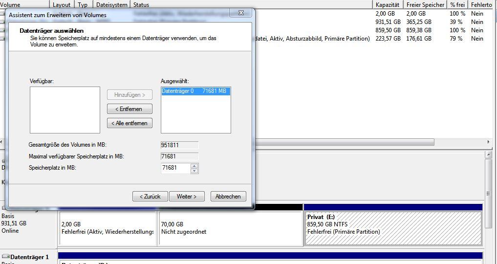

Kann mir jemand helfen? hier 2 Screenshots: SSD.JPG, SSD-1.JPG

Du versuchst wahrscheinlich, die vorhandene Partition E: zu vergrößern, richtig? Da dort ja sowieso keine Daten drauf sind, wieso nicht einfach die Partition löschen und eine neue Partition über die gesamte Größe erstellen? Um eine primäre Partition zu erweitern, müsste der Datenträger von Basisdatenträger auf dynamischen Datenträger konvertiert werden, und ich denke mal da wird das mit der aktiven 2 GB-Partition am Anfang der Festplatte nicht hinhauen, weswegen sich Windows aufhängt.

Erst das Volumen löschen (wenn Du dabei bist, kannst Du die 2GB-Partition auch gleich löschen), dann kannst Du im freien Bereich ein komplett neues Volume anlegen.
