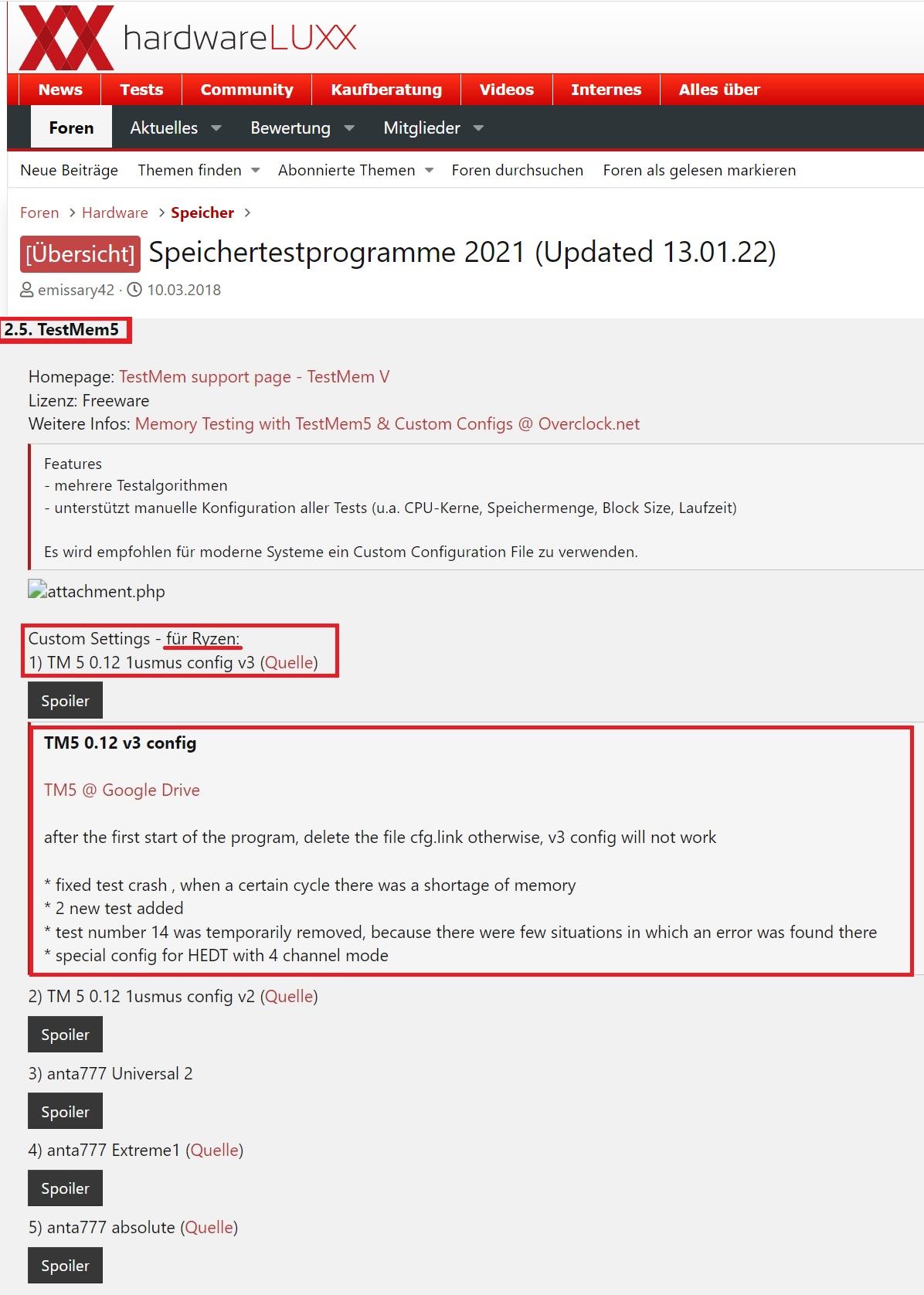

Es gibt mehre TestMem5 Custom Settings für Ryzen CPU´s (Bild unten).

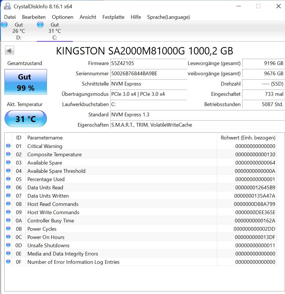

Außerdem würde ich die Laufwerke mit CrystalDiskInfo portable auf Smart Fehler prüfen.
Liste mal bitte die Smart Werte deiner SSD und HDD Laufwerke per Screenshot mit CrystalDiskInfo, auch die obere Laufwerk Bezeichnung inklusive Firmware ist wichtig.
CrystalDiskInfo listet C7 UltraDMA-CRC-Fehler nicht als Problem, du kannst also 100% Laufwerk Gesamtzustand haben obwohl C7 tausende Einträge hat und den PC abstürzen lässt.
Bei C7 UltraDMA-CRC-Fehler sollten hinten bei Rohwert keine Einträge (0) sein.
Sind bei UltraDMA-CRC-Fehler Einträge vorhanden, deutet das auf defekte SATA Kabel, defekte Controller im Laufwerk oder auf dem Mainboard, oder einen Software Fehler.

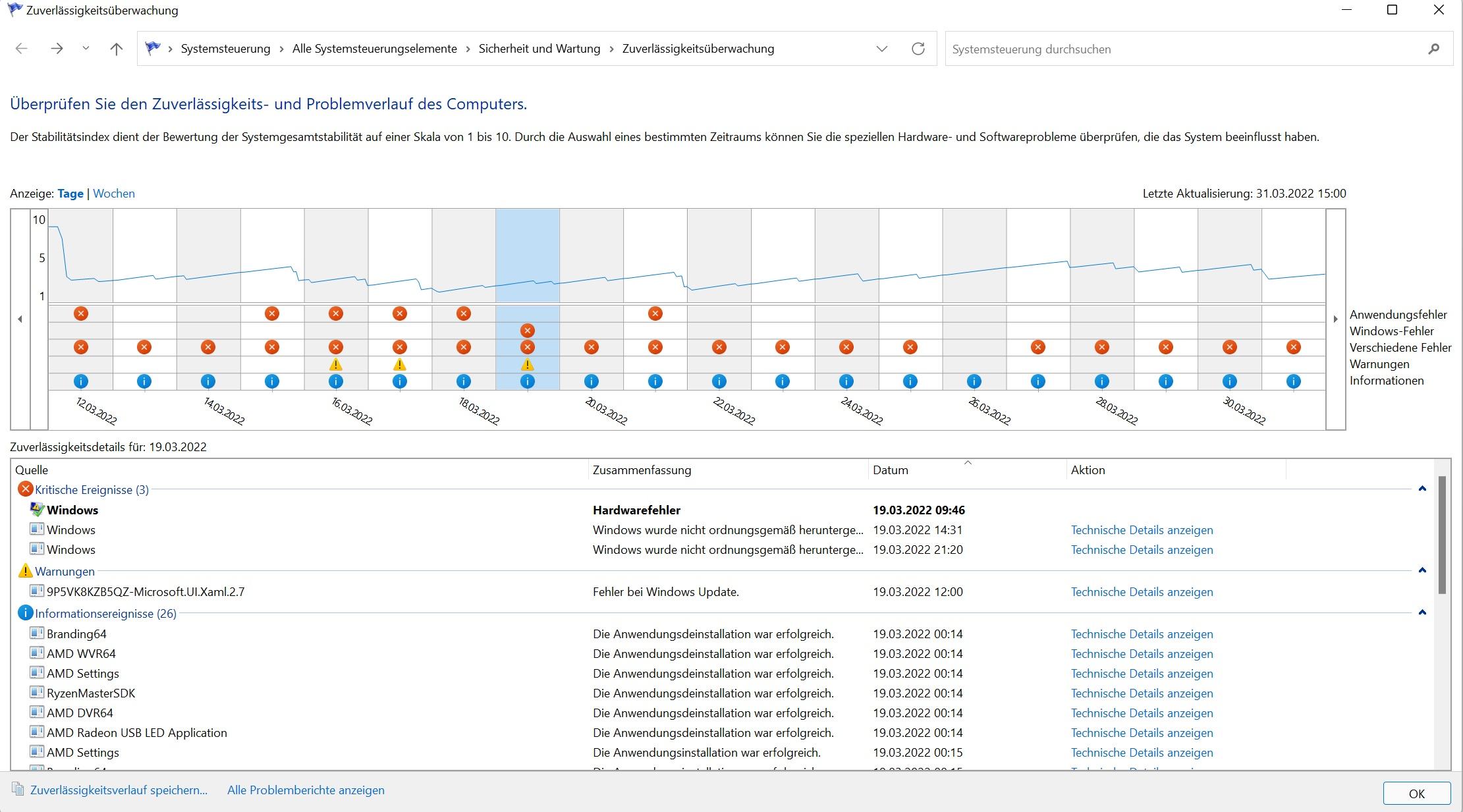

Das Problem besteht weiterhin. Hab auch grad gesehen, dass er mir am 19.3. einen Hardwarefehler anzeigt...
Die Neustarts haben aber schon vorher begonnen.
Beschreibung
Aufgrund eines Hardwareproblems ist Windows nicht mehr voll funktionsfähig.
Problemsignatur
Problemereignisame: LiveKernelEvent
Code: 1d4
Parameter 1: 0
Parameter 2: 12
Parameter 3: ffffed0cb7bd5790
Parameter 4: 0
Betriebssystemversion: 10_0_22000
Service Pack: 0_0
Produkt: 768_1
Betriebsystemversion: 10.0.22000.2.0.0.768.101
Gebietsschema-ID: 1031
Das könnte ein Laufwerk Problem sein, muss nicht unbedingt das Windows Laufwerk sein, der PC startet dann einfach neu.
Wie in meinem Post 2 empfohlen die Smart Werte der Laufwerke mit CrystalDiskInfo portable überprüfen.
Wie schon erwähnt ein 100% oder ein sehr guter Laufwerkzustand in CrystalDiskInfo bedeutet nicht unbedingt das das Laufwerk OK ist, wenn z.B. Einträge bei C7 UltraDMA-CRC-Fehler vorhanden sind kann auch z.B. das SATA Kabel defekt sein.
Oder ein Ram Fehler kommt ebenfalls in Frage wenn der PC einfach neu startet, deshalb den Ram mit TestMem5 testen, ebenfalls in Post 2 empfohlen.

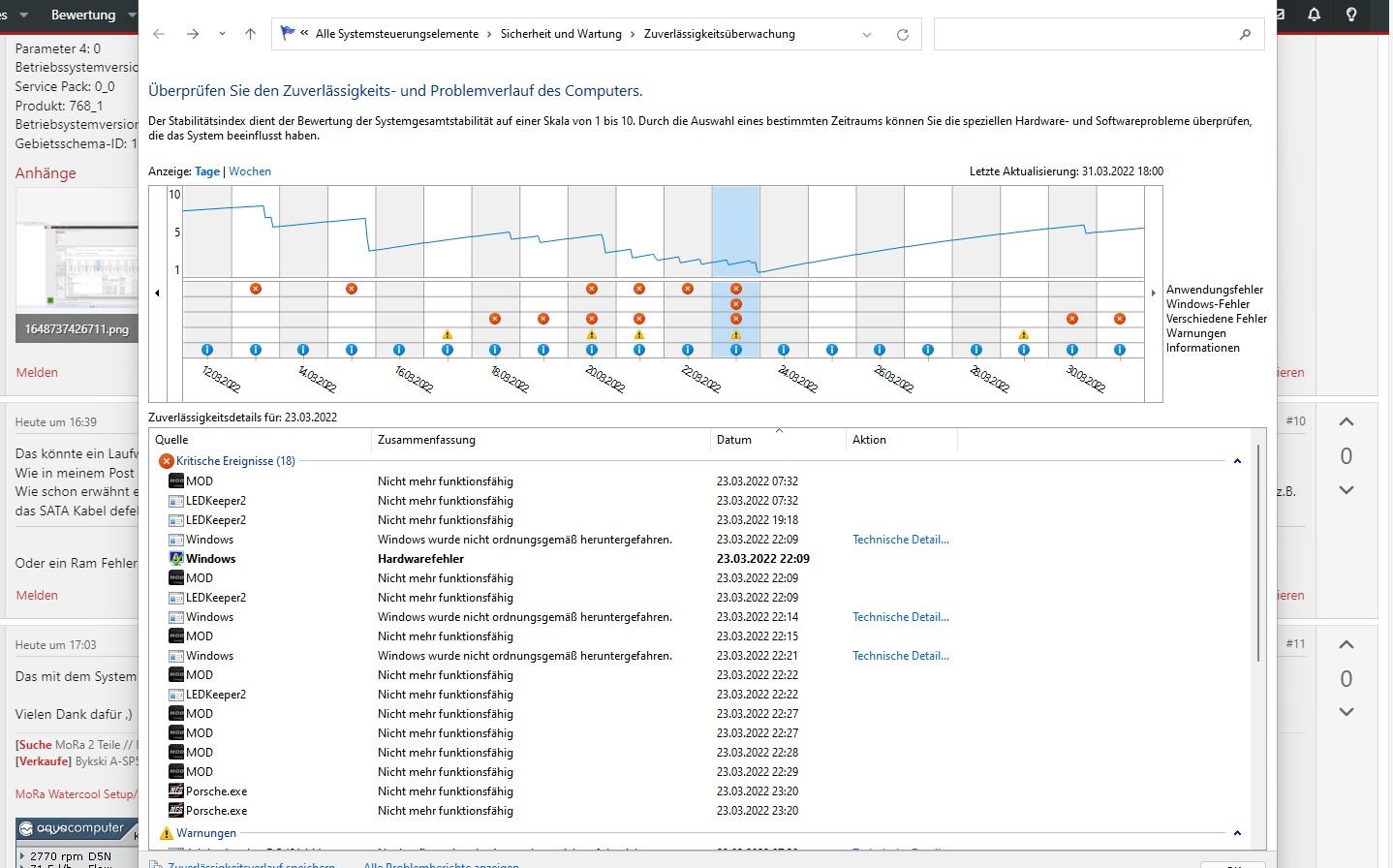

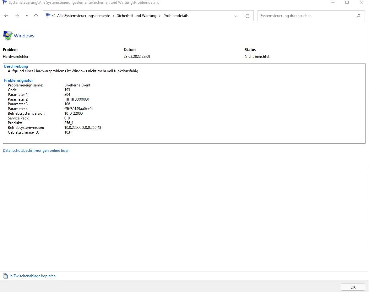

Nochwas:
Fehler 193 bedeutet ja i.d.R. hardwarefehler o.ä., dies schliesst aber auch hardwarewechsel ein, ist natürlich auch so eine Sache... einzig dieses blöde MOD von Crucial macht immer zicken :d
Sollte er ja jetzt erstmal ohne alles testen, also auch keine Laufwerke& Co (bis auf das OS) ..

@BigLA Das hat mit irgendwelchen Hintergrunddiensten die noch offen sind obwohl Windows abschaltet zu tun.
Manchmal kommt das Signal Power off und Windows selbst ist noch garnicht im Off, ganz aus geht es ja nicht beim herunterfahren, sollte man wissen.
Habe ich mal runter geladen. Und was mache ich jetzt damit? Dachte man kann einen Testlauf starten. Seh aber nicht wo :unsure:
Will auch nochmal sagen, dass der Hardwarefehler nach entstehen des eigentlichen Problems aufgetaucht ist.
Muss also nix mit den Neustarts zu tun haben. Ob der auch schonmal aufgetaucht ist, bevor das Problem entstanden ist,
kann ich leider nicht mehr gucken, weil danach ja Win11 schon einmal neu aufgesetzt habe.
Lasse mal nebenbei auch von HWInfo den Sensorstautsprotokollieren. Weiß aber nicht, ob der beim plötzlichen runter-
fahren auch abspeichert.

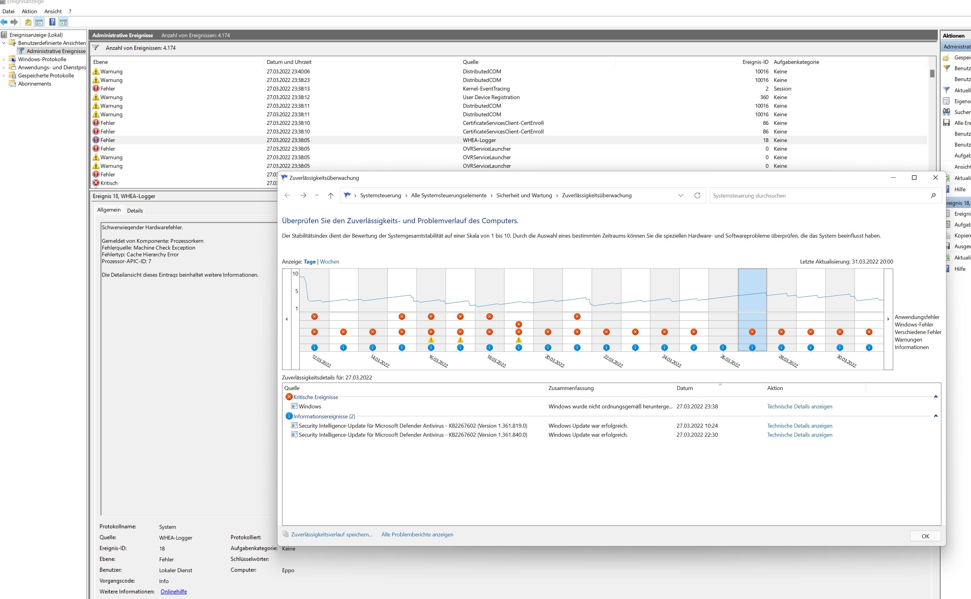

Hab noch was in der Ereignisanzeige entdeckt...
Dachte deckt sich zeitlich mit den Neustarts. Ist aber auch nicht der Fall. Der Fehler tritt aber so alle zwei Tage einmal auf.
Das sollte ja auch indirekt darauf hindeuten, dass diese Anzeigen nicht optimal durchdacht sind bzw. erschliesst sich mir diese Funktion dann nicht ;)
aber sry, das hilft an dieser Stelle natürlich beim eigentlichen Problem nicht direkt weiter ;)
