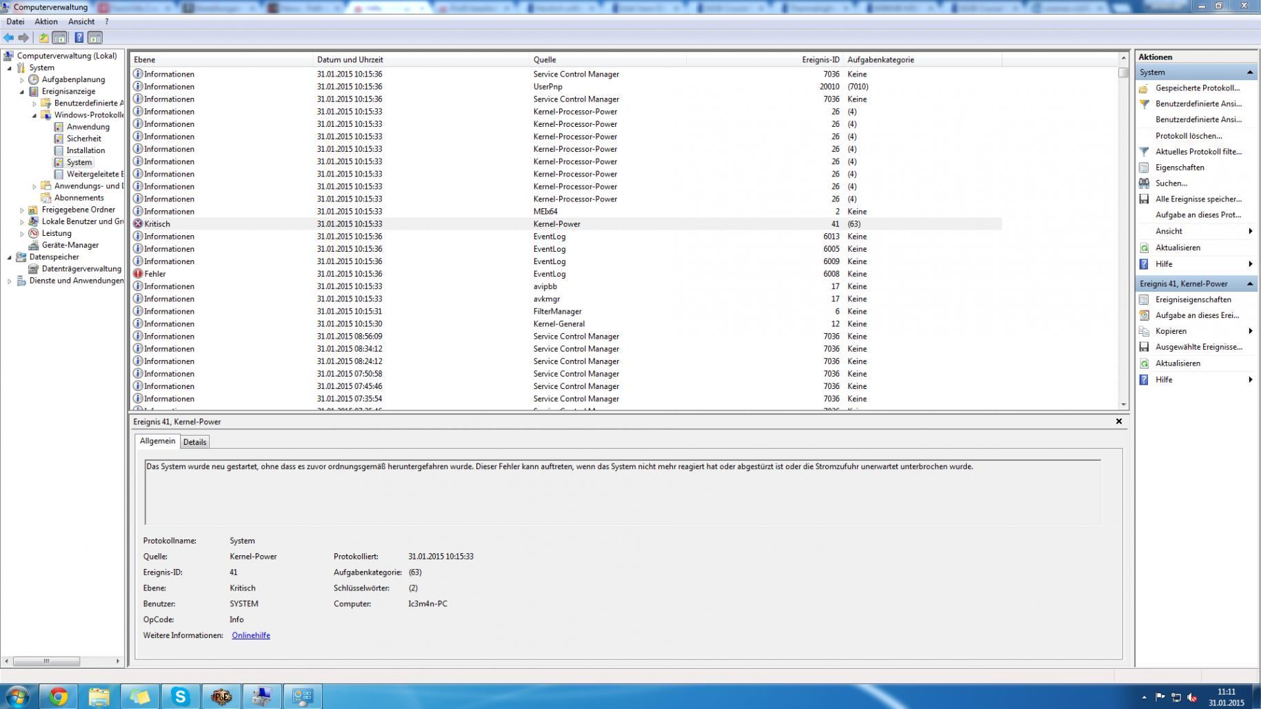

Kernel-Power besagt einfach, dass dein System nicht sauber herunter gefahren wurde. Da haben wir aber noch keinen Grund zu.
Und ja, ein paar Systeminfos wären hilfreich.

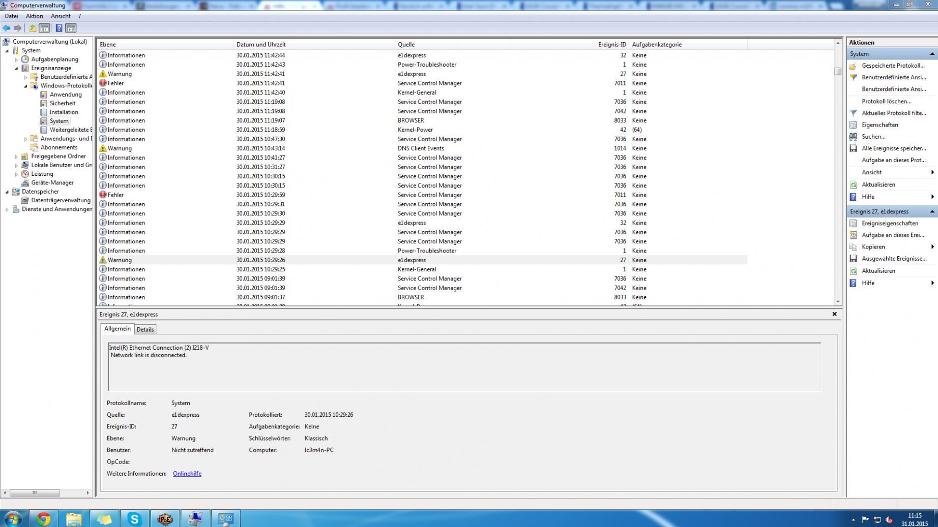

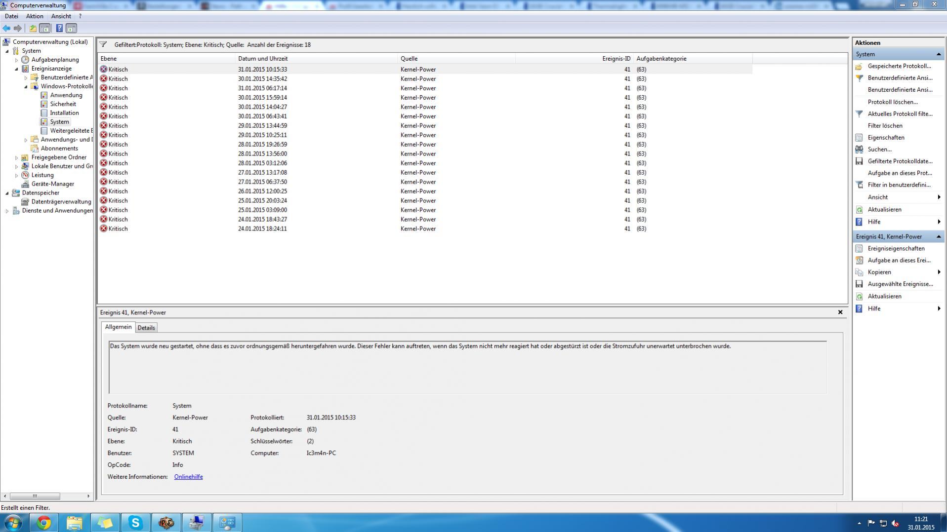

Bild vom System ich habe einfach mal einen Fehler angeklickt hoffe das ist okay

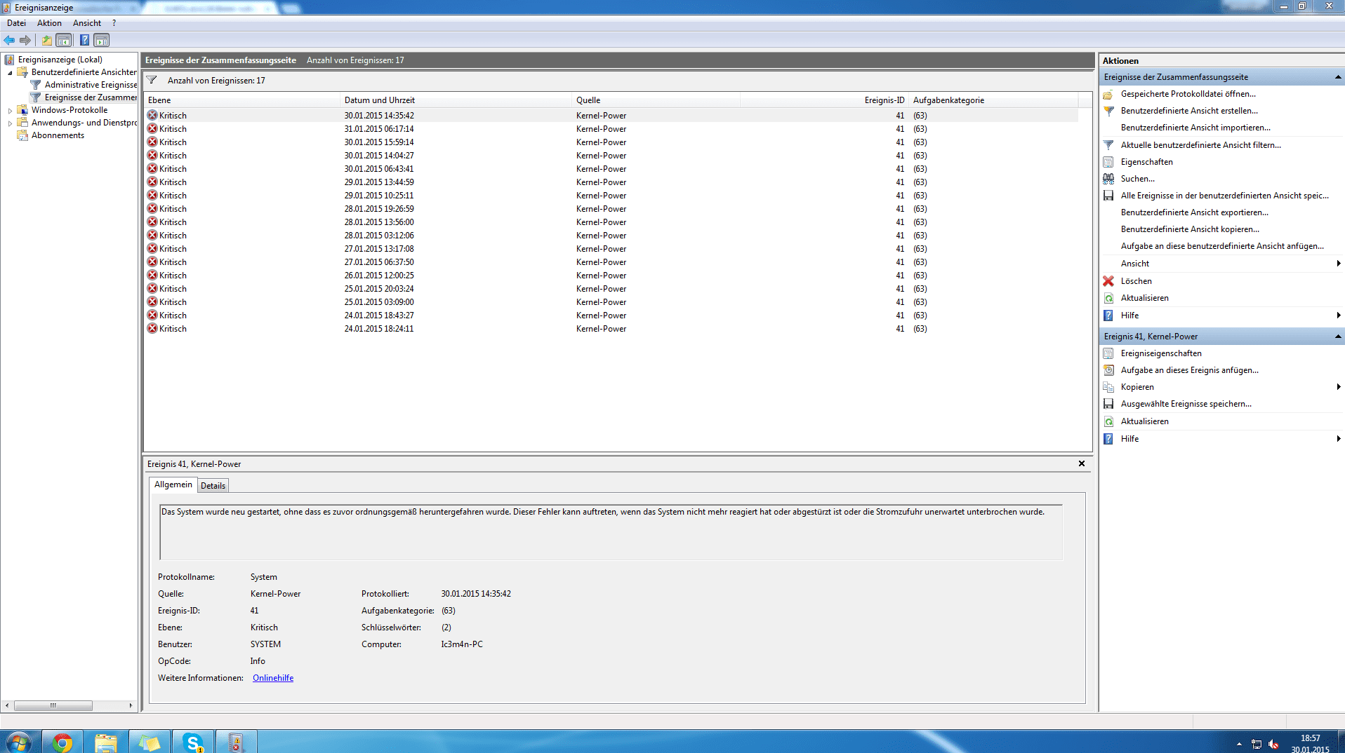

Gibt es mehr dieser kritischen Ereignisse?
Memtest brachte keine Fehler?

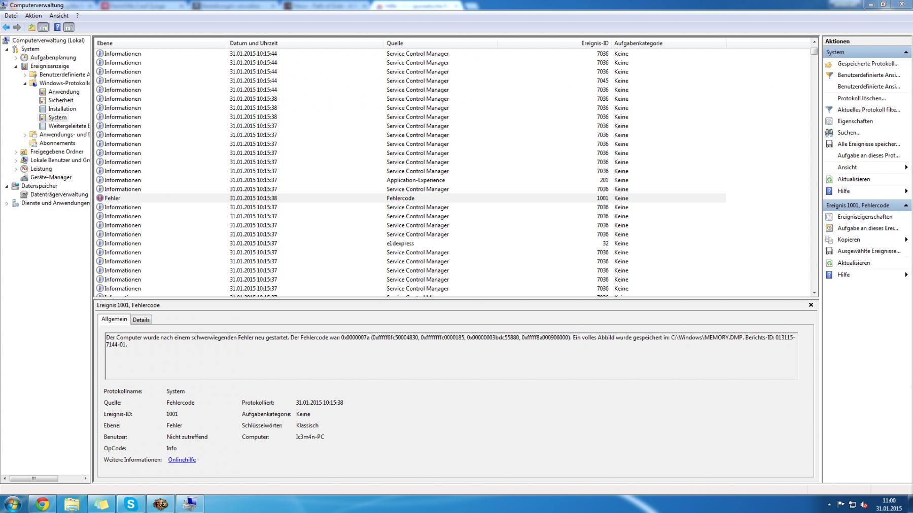

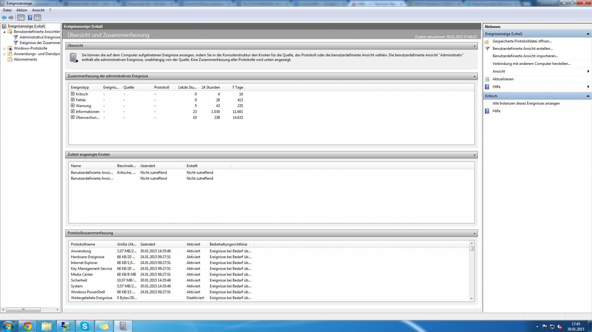

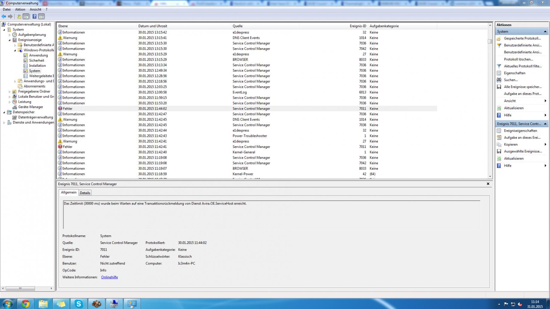

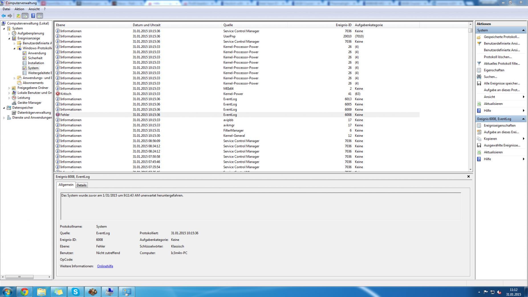

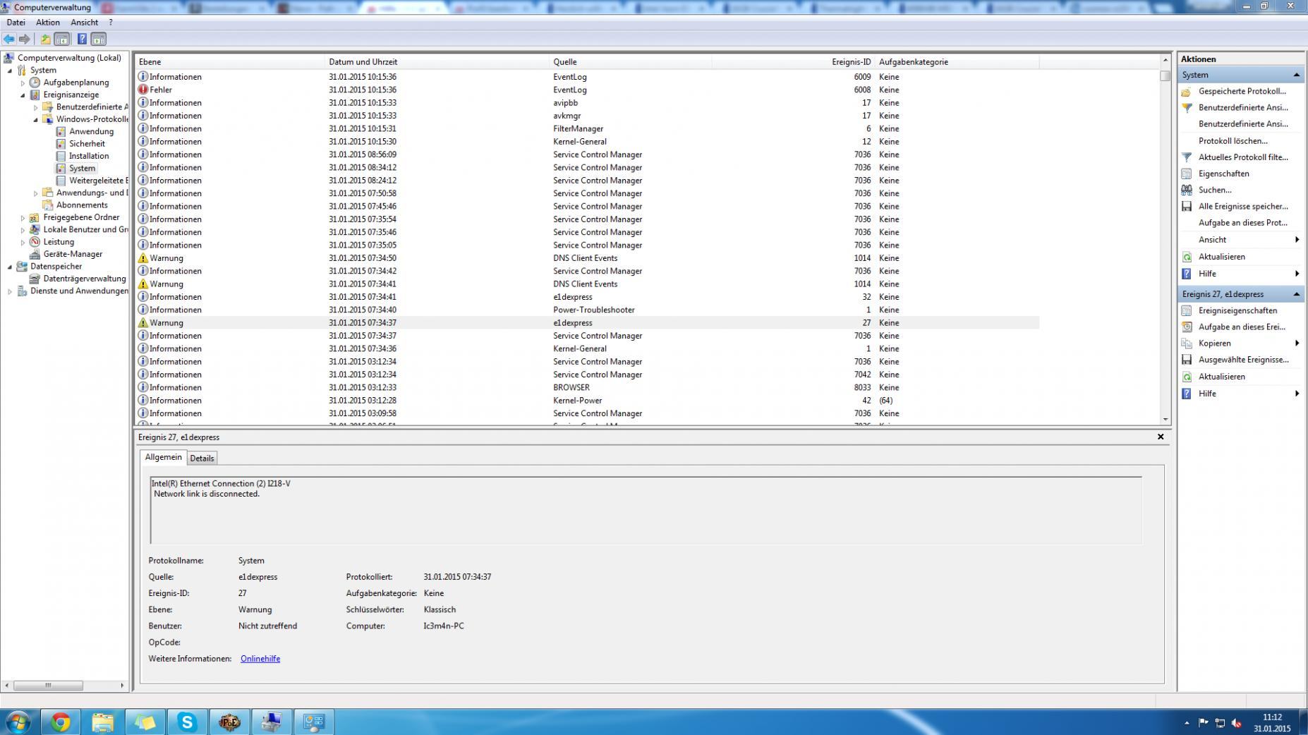

memtest brachte keine Fehler, also ich hab mal ein paar Bilder gemacht, die Fehler wiederholen sich alle.
Hier mal die Bilder
- - - Updated - - -
Ich bin ein Depp,
man kann auch Filtern ;)
IMMER DIE GLEICHE FEHLERMELDUNG
