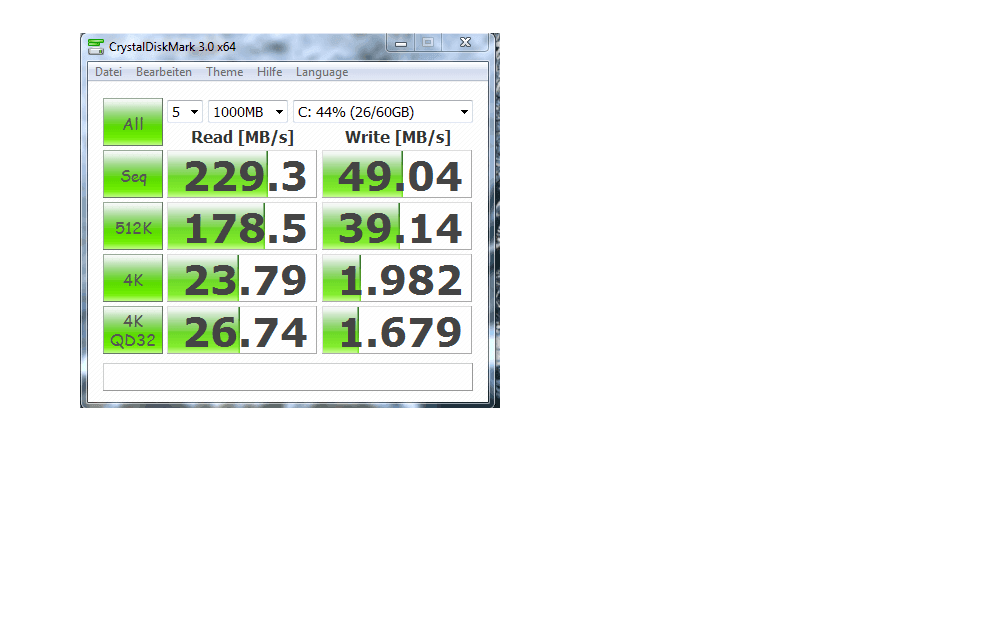

hab per Acronis True Image mein Windows 7 auf die SSD kopiert (Full Backup). Alignment scheint auch ok zu sein (Offset 2048KB) und Trim ist wohl auch aktiviert (habe ich im DOS-Fenster gecheckt).
Nur leider sind die Schreibwerte unterirdisch schlecht (siehe Img). Hab sogar den Intel Rapid Storage Treiber installiert, hat aber nichts gebracht. Hab die SSD auch randvoll kopiert und dann wieder die Dateien gelöscht, Ergebniss=0.
Kann es sein, dass Trim zwar als aktiv angezeigt wird, aber nicht wirklich arbeitet?
Außerdem habe ich noch folgenden Tipp von einem anderen User probiert:
"Lade dir mal bei Chip.de oder so das Tool h2testw runter und schreibe damit den restlichen freien Platz der SSD voll , danach löscht du alle geschriebenen Daten wieder und lässt den Rechner paar Minuten idlen , dann benche nochmal und Lad dir mal den AS SSD Bench runter"
Hab alles so gemacht, wie vom User gesagt, aber den Benchmark habe ich nach 10 Minuten abgebrochen (siehe Screenshot):

Hab ich jetzt gemacht + 1 Std. warten, hier das Ergebnis:
Performance wird immer schlechter (was ja für nicht funktionierendes Trim spricht) :-(.

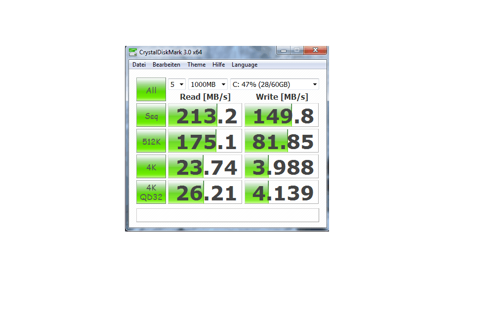

Hab mittlerweile das gleiche Problem mit meiner Samsung P22 64Gb. Leseraten und Zugriffszeiten sind perfekt, aber Schreibleistung liegt bei ca. 46MB/s und zugriffszeit bei über 2ms.
Hab Win 7 neuinstallier! Hatte diese schlechte Schreibleistung schon beim testen (von XP ner normalen Platte aus). Ich habe AHCI aktiviert und das Programm Drivecontrollerinfo bestätigt das Trim funzt. Ich bin völlig Planlos, da ja beim lesen alles gut läuft! Ich habe auch schon ein bisschen mit dem Schreibcacheeinstellungen rumgespielt, aber keine veränderungen!

Sooo! Nachdem ich mal alle Windows Updates durchgeführt habe sieht alles schon viel schöner aus. Das einzigste was immer noch besser sein könnte ist die Schreibzugriffzeit mit 0,9ms.

Ich habe einfach stumpf alle updates installieren lassen, die es so gibt, da Windows ja erst frisch drauf ist. Mittlerweile bi nich mit meiner Zugriffszeit auf 0,6ms runter! Ich werd nachher nochmal nen anderes SATA Kabel + anderen Port testen!

Hab die SSD bei meiner Win7 x86 Installation 3 Std. idlen lassen.
Danach CrystalDiskMark drüber, Ergebnis= Schreibwerte werden immer schlechter (mittlerweile ist Seq. Schreiben bei 60MB/s).
Also beim GC muss definitiv was schief laufen. Gibt es vielleicht eine Möglichkeit die Firmware nochmals aufzuspielen?
Laut Samsung FAQ wird ja einfach nicht geupdatet, wenn erkannt wird, dass die FW schon installiert ist.
So hab jetzt mit ATTO gebencht und die Werte scheinen ok zu sein:
Die CrystalDiskMark Werte bleiben gleich.
Irgendwie komisch, dass ASD und CDM so schlechte Werte erzielen (insbesondere, da ja vor dem Befüllen der SSD, CDM "gute" Werte hatte).
