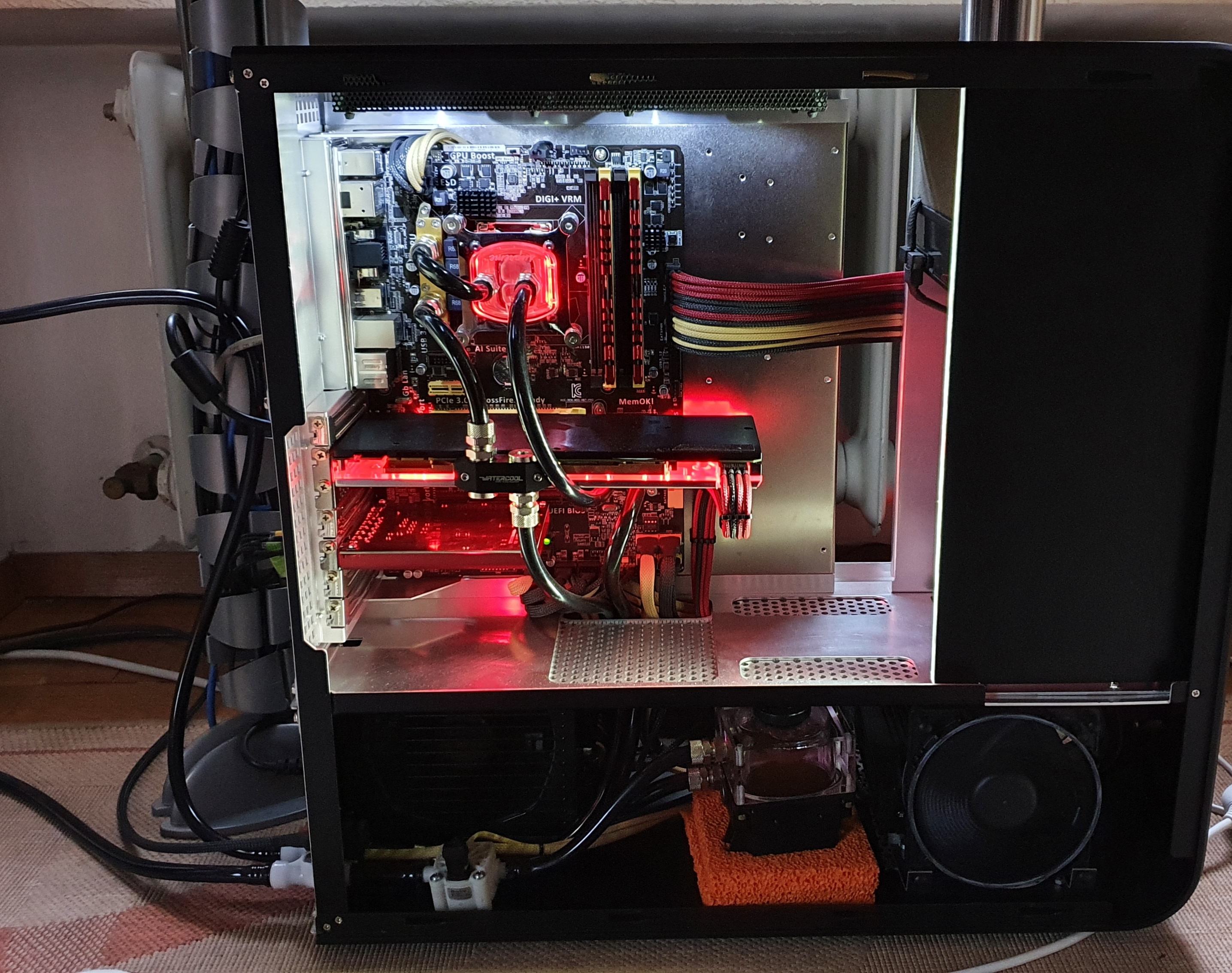

Von Schnellverschlüssen wird abgeraten (?). Was für Verschlüsse soll ich nehmen. Ich müsste durch das Gitter des Gehäuses. Siehe Foto.
Gitter könnte ich ausfräsen lassen. Sollten die Verschlüsse direkt am Gitter montiert werden? Denke es ist besser als ein Schlauch durchzuziehen.
Das Gehäuse ist ein TJ07.

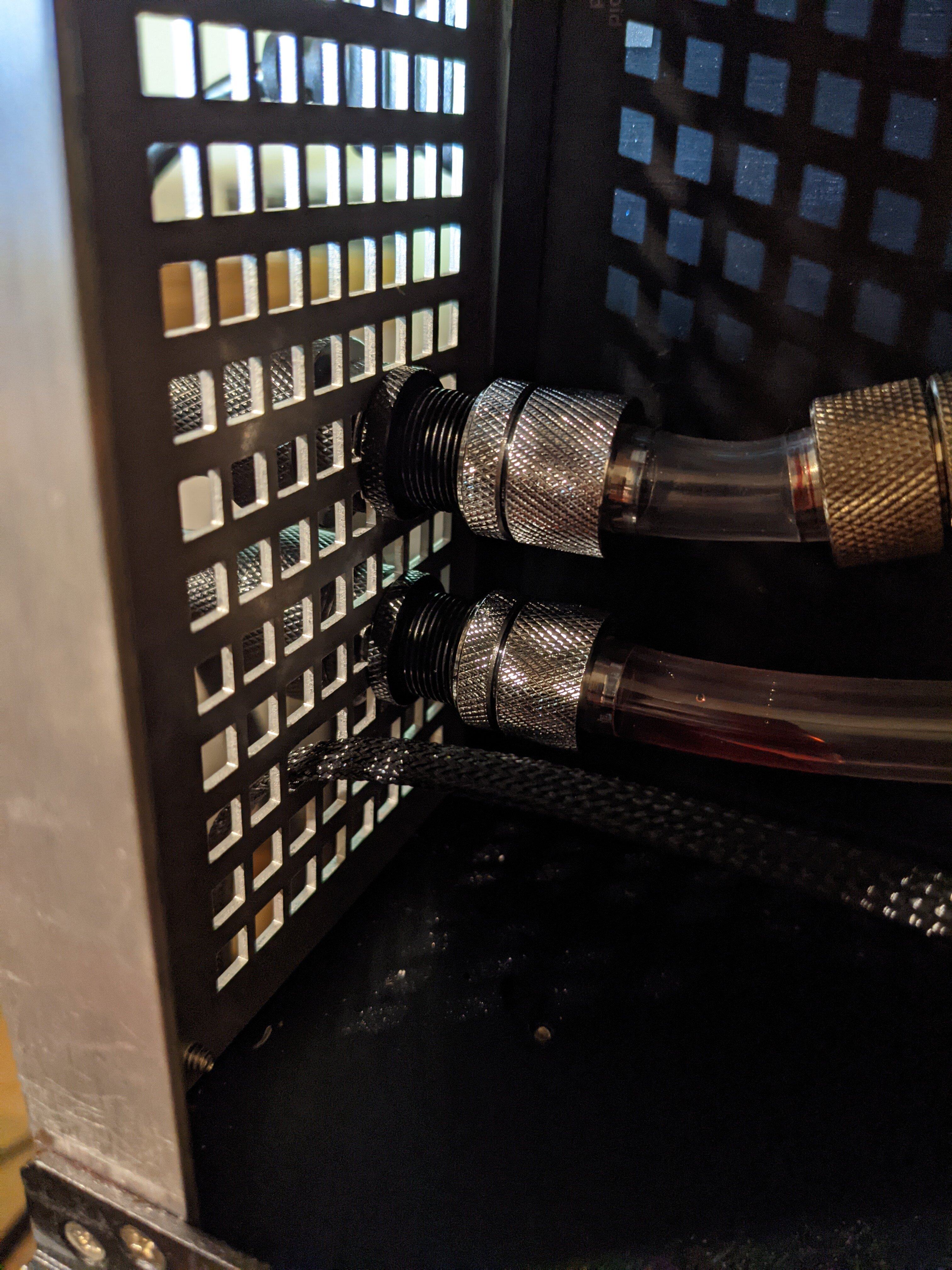

Ich nutze in beiden Systemen seit Jahren folgende Schnellkupplungen:
Die kannst du direkt an deinem Lochblech verschrauben und hast eine saubere und stabile Trennung.
Ausfräsen musst du nichts lassen, das kannst du schnell selbst mit Akkuschrauber und einem günstigen Stufenbohrer erledigen (suche zb. bei Amazon danach).

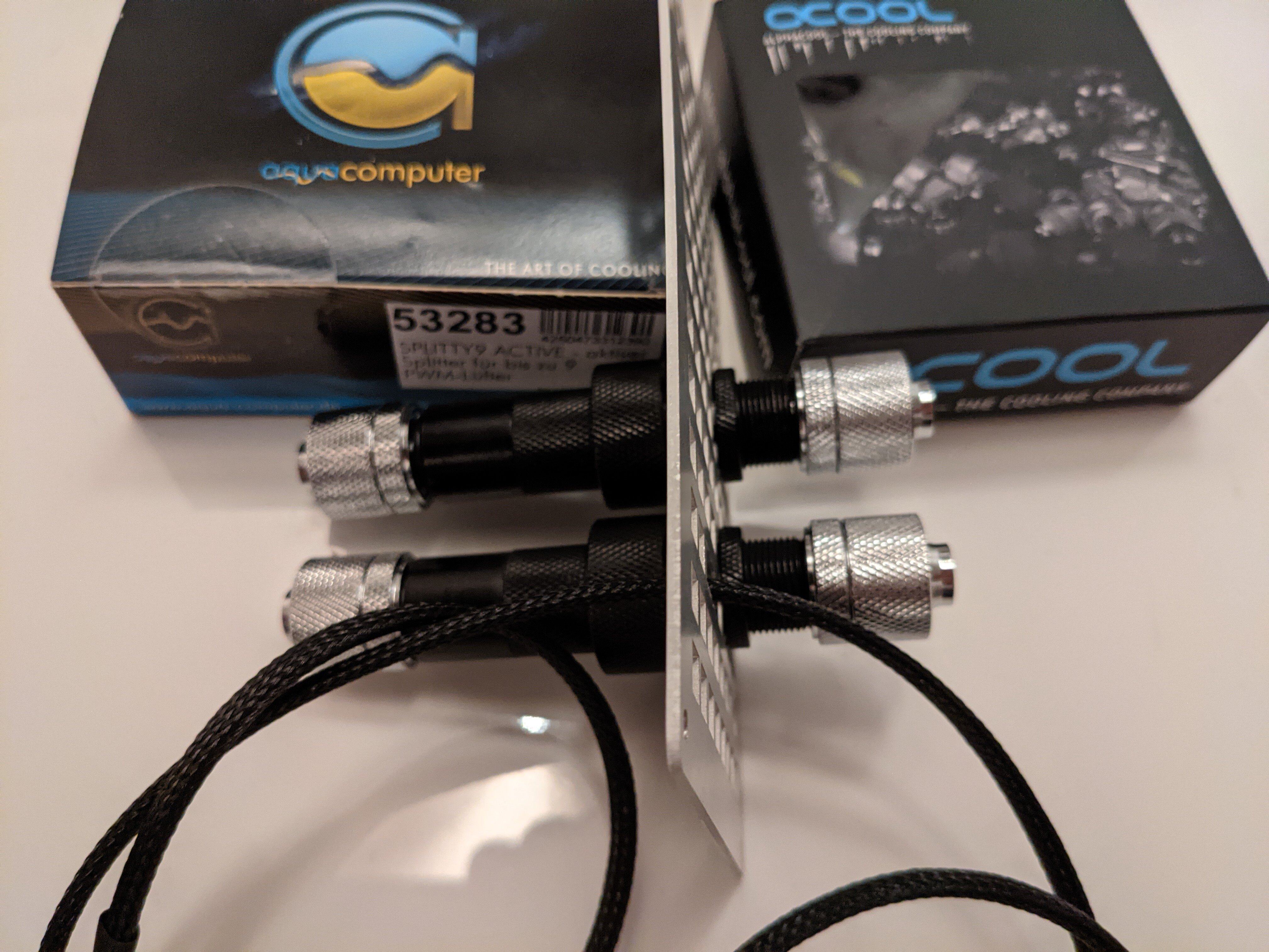

Was bräuchte ich bei den Alphacool HF Schnellverschlusskupplungssets noch dazu, um den Schlauch zu montieren (Anschlüsse?)?
Werde aus den Produktfotos nicht schlau, da ich so etwas noch nie gesehen habe.
Hab jetzt 2x Alphacool HF Schnellverschlusskupplungsset im Warenkorb.
Also wenn ich mir die Bilder so an schaue brauchst du je nach dem was du verwendest noch jeweils 2 hard oder softtube Fittinge
Dann brauchste 13/10 Softtube fittinge

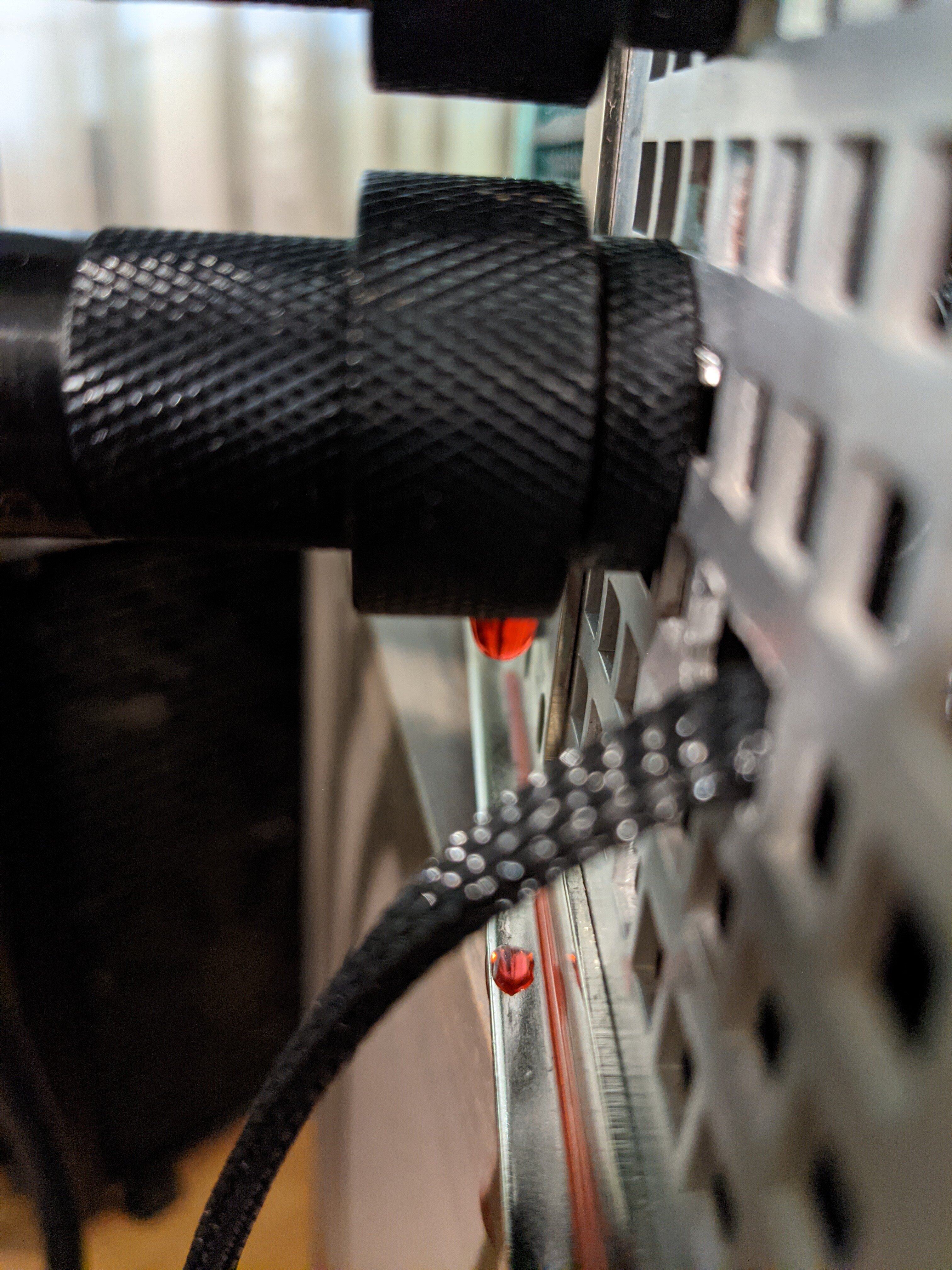

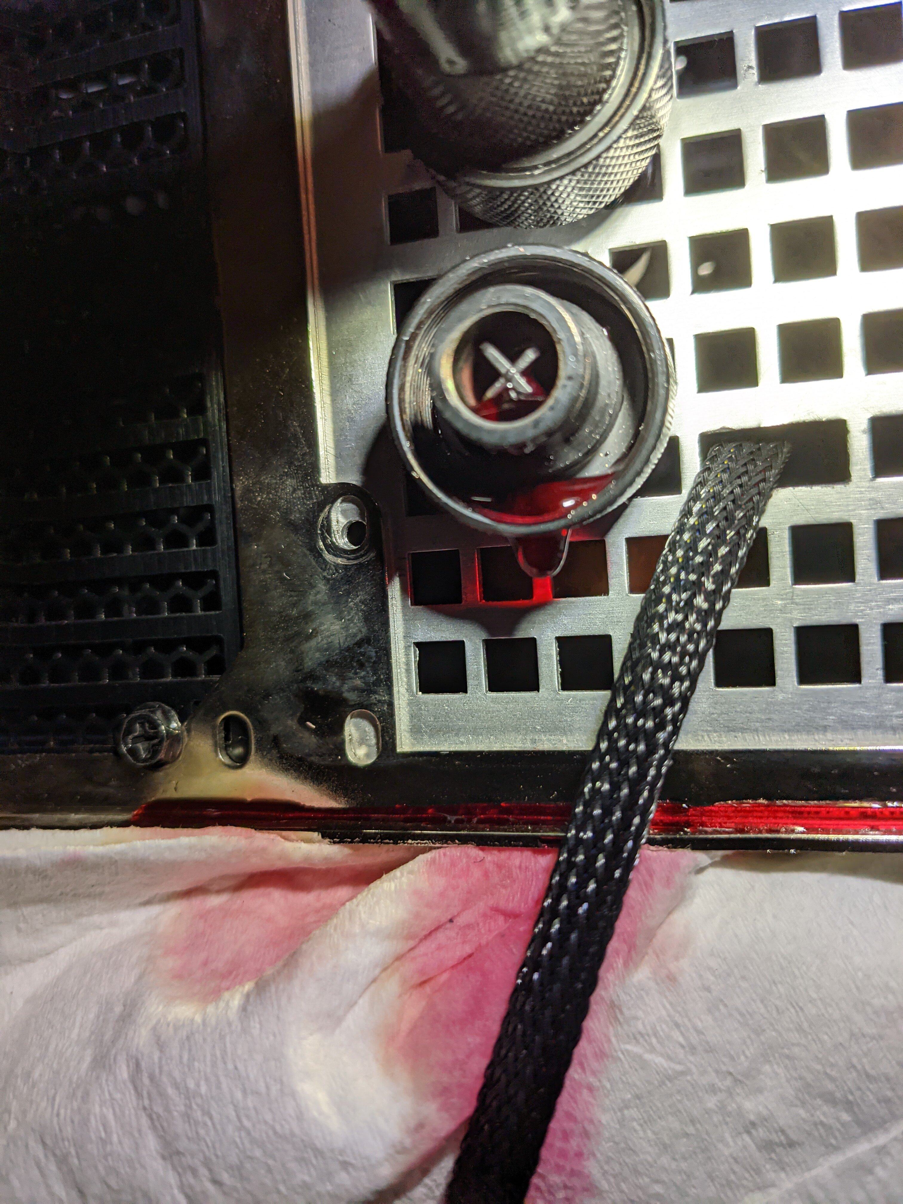

Übers Wochenende habe ich den Mo-RA3 420 LT installiert und musste heute Mittag mit Entsetzen feststellen, dass einer dieser Alphacool HF Schnellverschlusskupplungssets tropft. Ich kann machen, was ich will. Hab das Teil ausgebaut, gereinigt und wieder fest zusammen geschraubt. Dieser "Schnellverschluss" ist wohl defekt. Der zweite hält dicht. Eine riesen Sauerei hat der Scheiss verursacht :fresse:

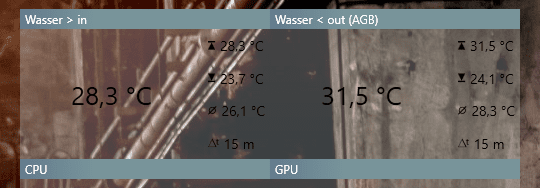

Zudem sind die Temperaturen eher ernüchternd. Durchfluss ist ca. 94l/h.
Kann das daran liegen, dass der AGB im Gehäuse ist und u.a. die RTX 3080 da sehr viel Wäre erzeugt?
Hab mir noch einen zweiten Temperatursensor eingebaut.
Wasser geht mit einer Temp von 31.5°C in den Radiator und kommt mit 28.3°C raus. Lüfter hab ich auf 50% eingestellt.
Eventuell habe ich mir aber auch zu viel von einem externen Radiator erwartet.
Ausser Spesen nichts gewesen :d
