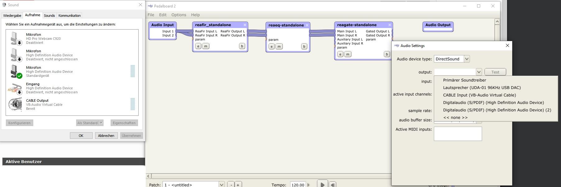

moin moin,
ich hab das problem, dass seit heute aus einem mir nicht erfindlichen grund im pedalboard der output nicht mehr auf CABLE Output gestellt werden kann. es taucht dort einfach nicht mehr auf. in windows wird es ganz normal unter aufnahmegeräte gelistet. hab rechner schon x-fach neugestartet und probiert das gerät zu deaktivieren und reaktivieren, aber alles ohne erfolg.
so bringt mir das natürlich alles nix :d
hat irgendwer schonmal das problem gehabt oder einen rat?
ohne die kombi kann ich mein mic quasi nicht benutzen, weil ich viel zu viele störgeräusche hab :/
ps: abgesehen von pedalboard kann ich übrigens überall Cable Output auswählen, bringt halt nur nix wenn pedalboard das nicht erkennt und ichs den ton darüber nicht durchschleifen kann...
