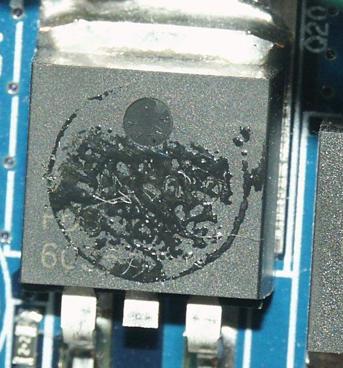

Was sagt ihr dazu? Ist das ein Spannungswandler, der da angeschmolzen ist? Wodurch kann das verusracht worden sein? Kann es irgendwelche Auswirkungen haben (bisher noch keine)?

Das ding ist sicherlich nicht Geschmolzen o.ä.
Das schaut aus als wenn da mal was drauf Geklebt hat wie z.B. ein ALU kühler oder vieleicht auch nur ein Aufkleber oder sowas. Vieleicht mal im Gehäuse umschaun....
Ja ein Mosfet auf dem mal was aufgeklebt war. Wenn der PC noch einwandfrei läuft isser wohl nicht beschädigt,sonst wäre längst irgendwas abgebrutzelt :fire:
also der mosfet sieht ganz normal aus.
klebt halt nur was oben drüber. denke das es ein passivkühler war. geh mal auf suche nach dem...
so, schnell ins case geguckt (auch Gigabyte K8NF-9 und AC Freezer 64 *g*), bei mir ist da nix drauf, aber auch keine spuren, hmmm...
wenn alles funzt, lass es einfach so!

Erstmal danke für die Antworten.
Es hat sich herrausgestellt, das es ein klebriger und öliger Belag ist. Aber wie der da raufgekommen ist, weiß ich nicht. Das da mal was draufklebte kann nicht sein (außer vllt bevor ich das (neue) Board ausgepackt habe -> bevor es in den Handel kam).

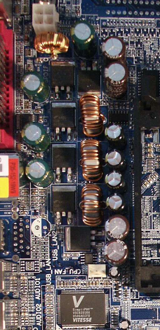

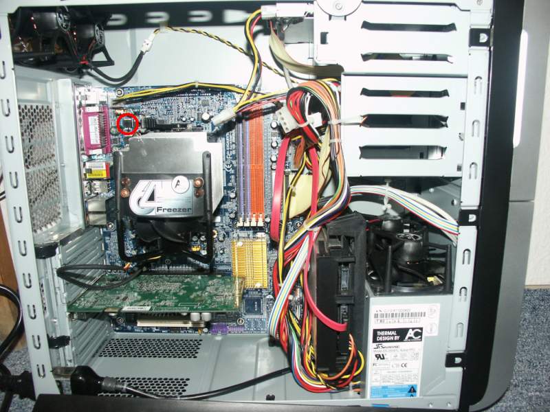

Zur Größe: Die ist auf dem 2. Bild zu erkennen (roter Kreis links über dem CPU-Kühler). Das erste Bild ist eine Nahaufnahme (hab ja nicht umsonst ne 1.400€-Digicam) ;-)
Aber mich würde schon interessieren, was es jetzt für ein Bauteil ist.

Siehe nach ob links unterhalb des Spannungswandlers der Elko geplatzt ist oder undicht ist....denn die enthalten auch ne ölige substanz welches auf den Mosfet gespritzt sein könnte.
Es wird ein Mosfet sein...denn es gibt noch mind. 3 weitere in direkter Sockelnähe. (bei mir sind es 6 Stück)

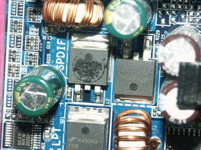

Hier noch zwei weitere Bilder: bei mir sind es auch 6 Stück. Die Elkos sehen alle super aus. Und Spritzer sind auch auszuschließen, da in der Nähe des Mosfets nichts zu sehen ist. Und so ein kreisrunder Abdruck wäre doch sehr unwahrscheinlich...
Hat sonst noch jemand ne Idee, wie die Substanz da draufgekommen sein könnte?

Auf dem rechten Bild sieht man es besser...das war bestimmt ein Aufkleber.
Hast du nicht mal ein früheres Bild vom Board...vielleicht ist er da noch drauf.
Die Fäden die man auf dem ersten bild oben sieht...sind ist das Draht ??

@ Pascal007: Das Bild mit den 6 Mosfets wurde gemacht, als das Board brandneu war (kurz nach dem Auspacken). Wie man sieht, war dort nie ein Aufkleber drauf. Leider kann man nicht erkennen, ob die ölige Substanz damals schon drauf war...
Die Fäden sind übrigens nur Staub - doch zugegebenermaßen sieht es bei einer derart starken Vergrößerung aus wie Draht.
