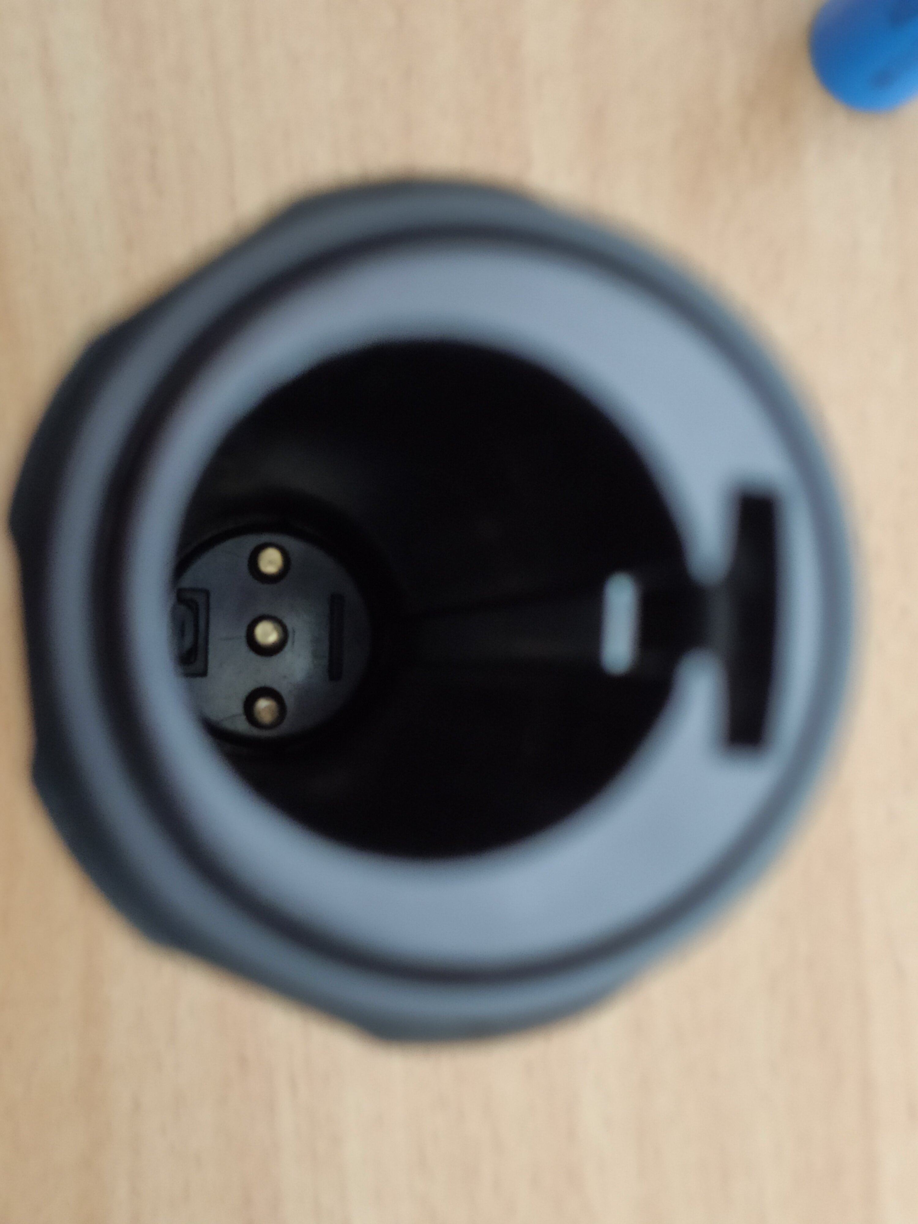

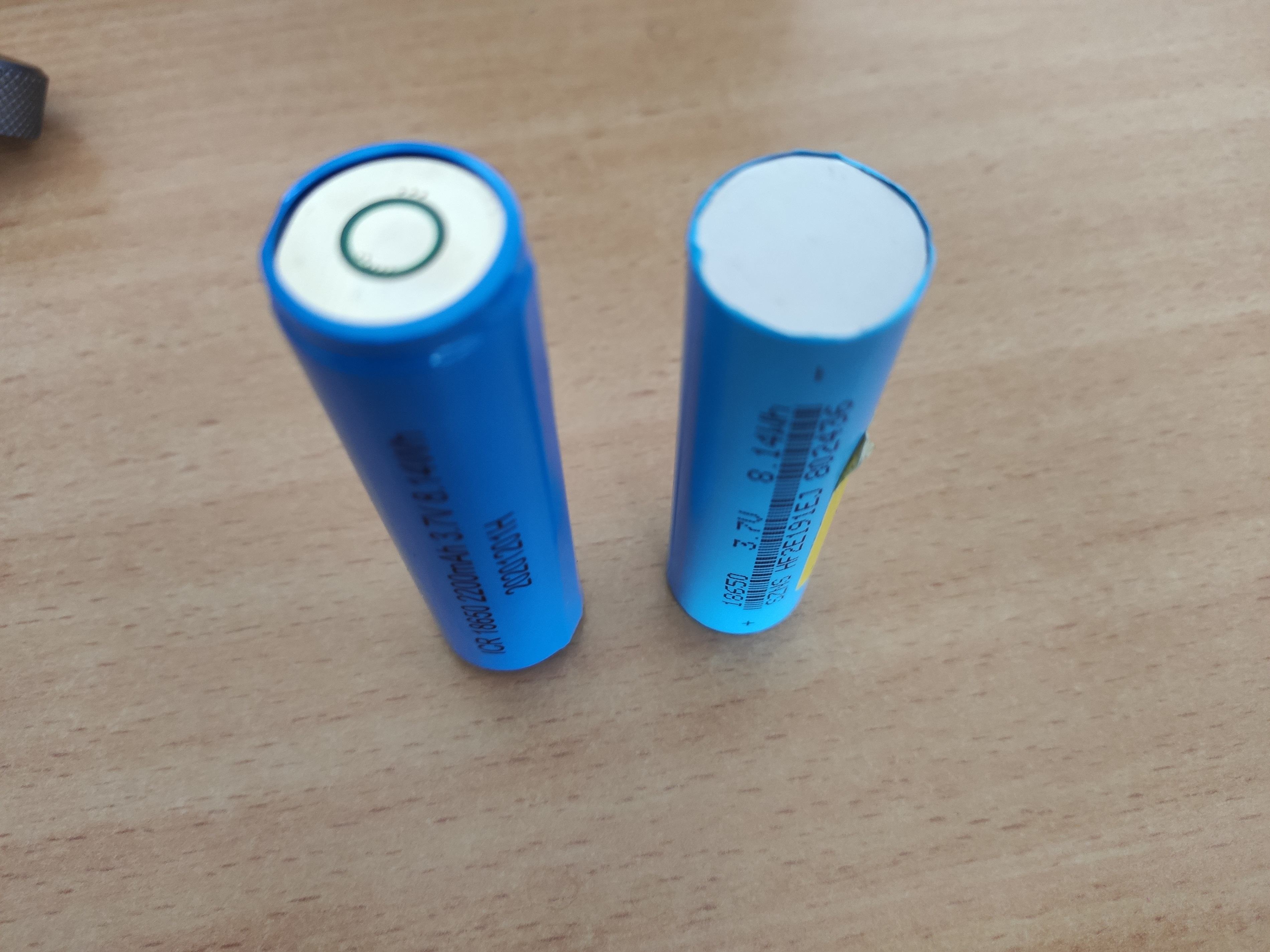

Hallo ich habe eine Handlampe Typ Nebo Slyde King 2K https://nebotools.co.uk/collections/flashlights/products/slyde-king-2k
Ich bin mit dieser und dessen Funktionen sehr zufrieden, jedoch stört mich die Akkukapazität von glaube nur 2200mAh Typ 18650 ICR Protected, die Lampe hat innen 2 Pole.
Normale 18650 funktionieren nicht trotz, dass sie geladen sind.
Ich finde aber auch keine Alternativen Akkus wo auf der einen Seite 2 Pole sind, ich würde mir gerne einen Ersatzakku holen, mit falls möglich der 2-3 Fachen Kapazität als der mitgelieferte.
Der untere und längere ist der mitgelieferte von Nebo, der etwas kürzere ein Handelsüblicher, mit der Feder und Druck passt dieser auch, aber funktioniert eben nicht.

Durchmesser und länge vom Original Nebo Slyde King 2K Akku?
Normalerweise steht ICR 18650 für 65 mm länge und 18 mm Durchmesser, das passt hier aber überhaupt nicht, der Akku ist bestimmt 1 cm länger und 2 mm dicker.
Der Durchmesser ist mit 18mm identisch, jedoch ist die NEBO Batterie 70mm lang und die andere 65mm... wenn es da was Richtung 6000mAh gebe würde mich das freuen.
In dem NEBO Akku wird ein normaler 18650 u. etwas Elektronik drinstecken, in den zusätzlichen 5mm, das kann eine reine Schutzschaltung sein, oder auch die komplette Ladeelektronik,
da wird man nur bei NEBO was funktionierendes finden, :hmm:
Seriös ist bei Baugröße 18650 mit roundabout 3500 mAh Kapazität Schluss. Alles darüber ist Scam und u. U. brandgefährlich, da sie von minderwertiger Qualität sind.
