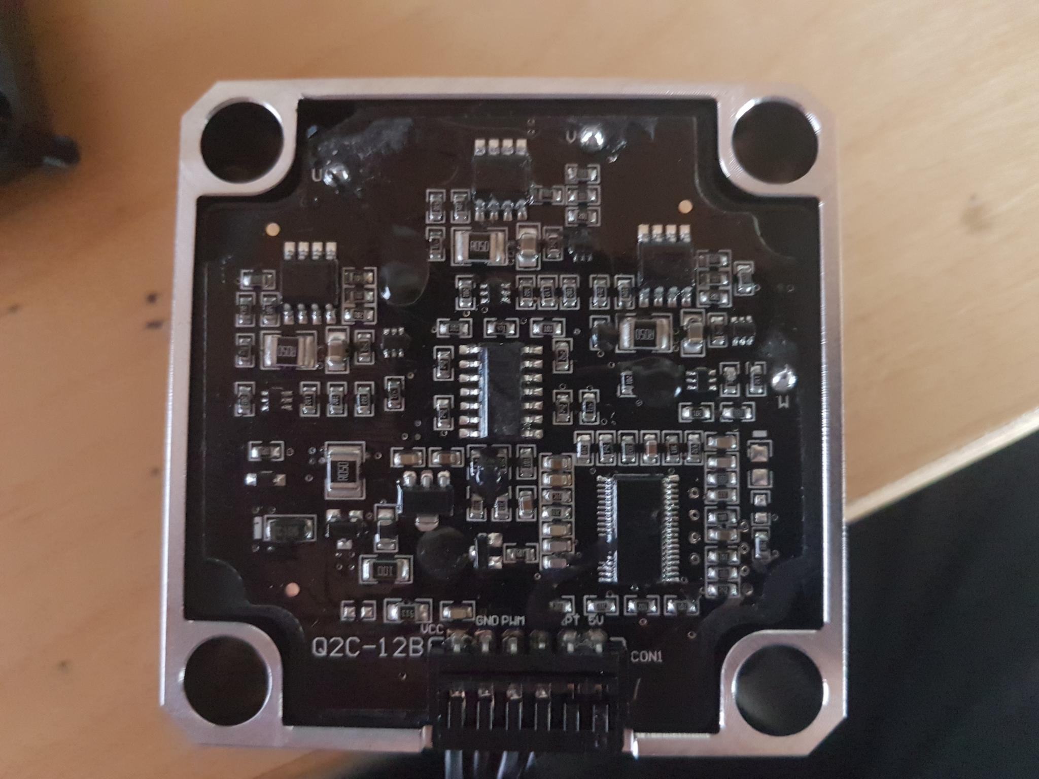

Das ganze lässt mir ja keine ruhe da habe ich übers Wochenende meinen Rechner komplet zerlegt und den Ausgleichsbehälter ausgebaut damit ich an die pumpe ran komme. Ich habe die Pumpe abgeschraubt und tatsächslich ist das so einen Pumpe wie im Video wo @Seenster geteilt hatte. 20181210_113410.jpg

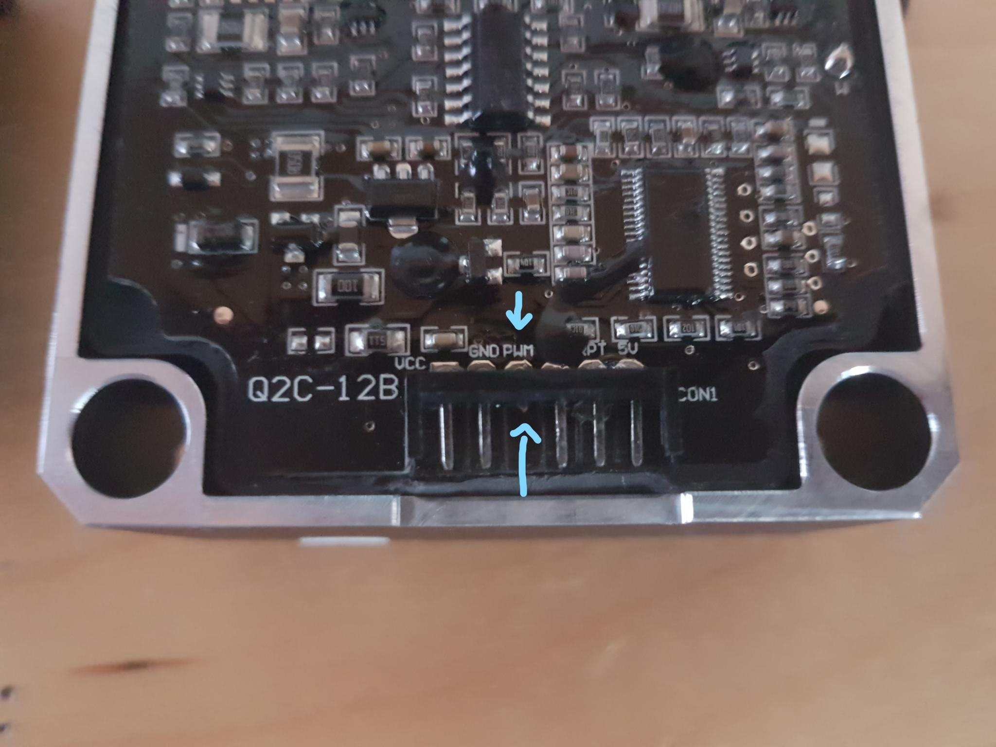

Da ist ein haufen Elektronik drin was mich nur umsomehr verwunderte das mann hier die pumpe nicht Regeln konnte. Als ich dann den Stecker abgenommen hatte ist mir aufgefallen das der Pin PWM abgezwickt war.
Als ich diesen dann Provisorisch wieder in stand gesetzt hatte funktionierte wieder die Regelung obwohl laut dem Support der Firma mit dieser Pumpe keine Regelung möglich ist!!!!
Ich frage mich nur gerade warum zur hölle macht man so ein Scheiß :mad:
Ich beobachte das jetzt mal eine Zeitlang auch wegen der Hitzeentwicklung und wenn hier alles einwandfrei funktioniert dann finde ich das dreist eine Pumpe zu verkaufen die angeblich nicht geregelt werden kann obwohl es doch möglich ist und sogar dafür vorgesehen ist:-[

Sie läuft nun fast 10 Monate auf niedrigster Drehzahl und Funktioniert bis jetzt Tadellos warum dies mit dem Pin gemacht wurde ist mir bis heute fremd meine Vermutung vom Hersteller werden zwei gleiche pumpen verkauft mit unterschiedlichen Preisen.
Beim Kauf darauf achten :-)
Somit ist dieses Problem aus meiner sicht gelöst.
