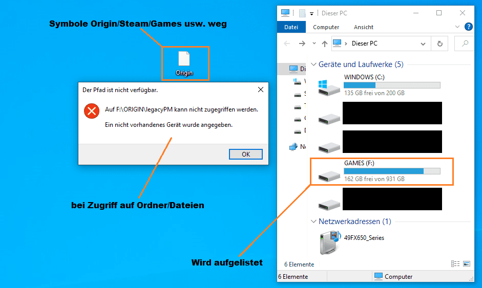

Hier noch einmal das Fehlerbild im Detail:

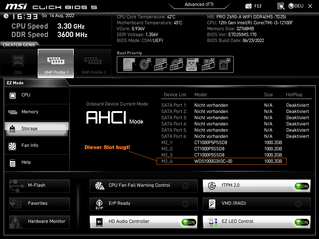

Im UEFI alles einwandfrei (alle Sata LW entfernt um irgendwelche sharing_Bugs auszuschließen) die M2_4 WD SN750 wird einwandfrei erkannt:
Unter Windows dann das Problem bei Zugriff, obwohl auch dort die SSD M2_4 gelistet ist:
edit: das verrückte ist ja, stecke ich da nun eine der anderen SSDs rein, dann ist beim ersten und vieleicht noch zweiten mal hochfahren des Rechners alles prima!
Egal wie lange der PC dann on stock läuft, die SSD in M2_4 läuft einwandfrei. Erst danach dann wieder das gleiche. Auch mit der Windows SSD mal just for Fun probiert.
Den Bluescreen im Bootloop bekam ich erst beim dritten neu hochfahren des Rechners, danach aber konstant.
Wackelkontakt oder Dreck. Zu dem Bild mit F: Datenträgerverwaltung, Menü, Neu Einlesen, Aktualisieren. Dann erscheint ein nicht greifbares LW auch nicht mehr im Explorer.

So, nach mehreren Tagen intensiven testens aller möglichen Kombinationen ist nun der Übeltäter ausgemacht. Es ist die WD SN750 SSD!
Selbst in den PCIe Adapter, der vorgestern zusammen mit zwei weiteren P5 Plus eingetroffen ist, zickt die SSD nach kurzer Zeit herum.
Was aber besonders kurios ist, egal wo ich die WD sockel (M2_2, M2_3, PCIe Adapter), es ist auch dann der M2_4 Slot mit betroffen obwohl dort die WD gar nicht gesockelt ist. :unsure:

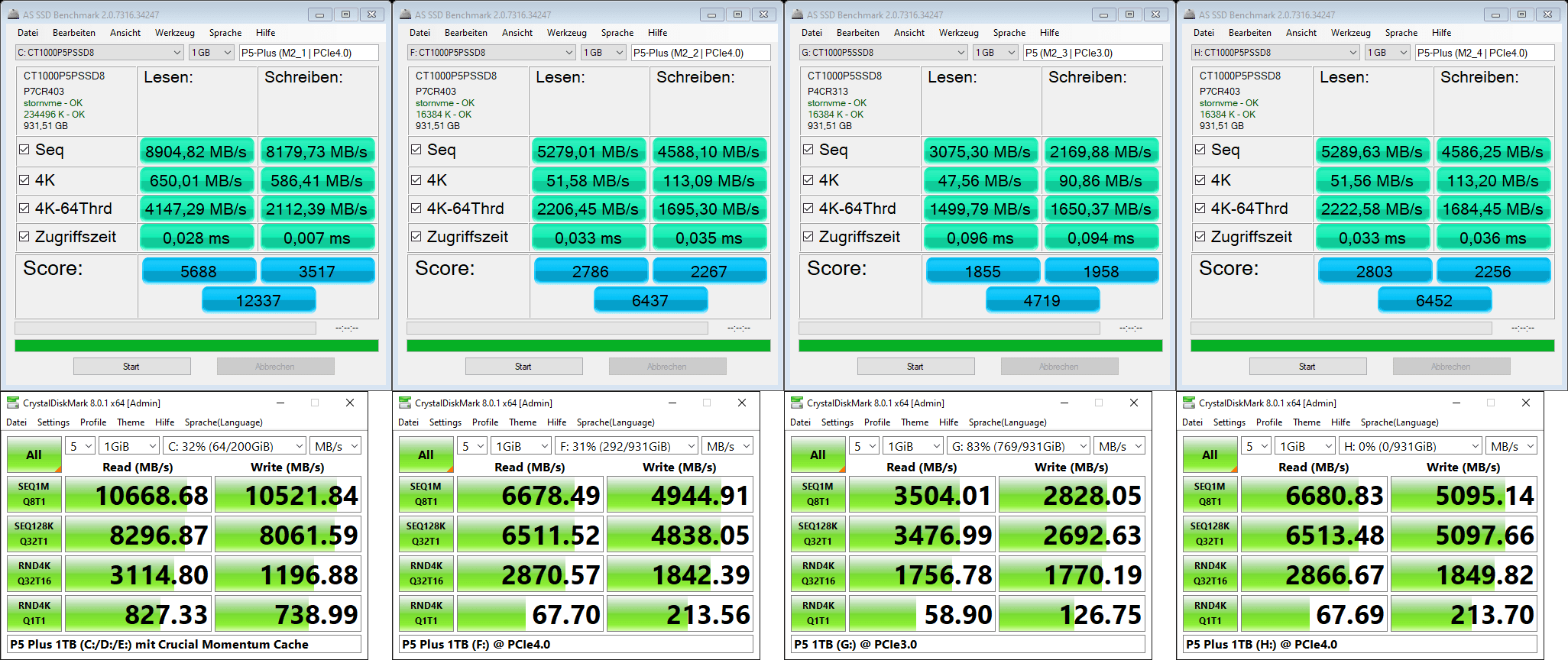

..naja, egal. Laut Internet scheinen diese WD NVMe SSDs wohl mit einigen Boards nicht klar zu kommen, daher habe ich meinen NVME SSD Bestand komplett auf Crucial P5 (Plus) only umgestellt, die, laufen wie sie sollen:
Der PCIe Adapter ansich funktioniert jedenfalls einwandfrei und generiert @ PCIe3.0x4 auch die volle Geschwindigkeit einer PCIe3.0 NVMe SSD. (y)
