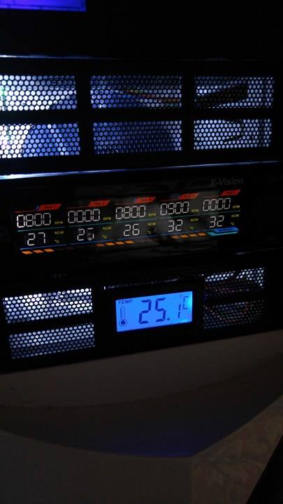

AAAAAABER der Sensor zeigt mir 26-29c an und das ist die Temperatur die aus der Pumpe in den unteren Rad geht BEVOR sie in die GPUs rein fliest!
WIE IST DAS MÖGLICH?? Hab den Sensor überprüft als ich die Karten das zweite mal ausgebaut und überprüft hab und die CPU bestätigt es mir auch (32idle und max 43load)

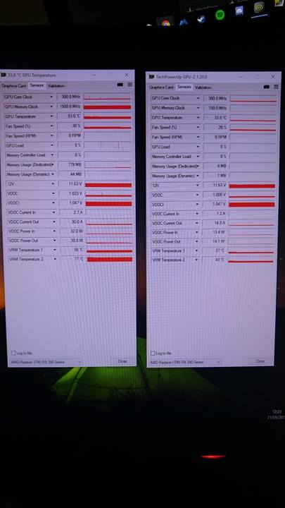

Hier die Temps.. beachtet aber bitte das die temps unter volllast total unwichtig sind da die temps schon nach kurzer zeit bei 95 sind und thermal throttling ist alles andere als mein ziel!
(Beide Tests unter ca @ 60-80% GPU Leistung)
Temps nach 48Std:
1:81/103/107
2:59/77/98 GPU/VRM1/VRM2
Temps nachdem der PC mehr als eine Stunde abkühlen durfte:
1:53/50/77
2:33/37/43 GPU/VRM1/VRM2
Jetzt gerade im idle:
Cpu: 31 Gpu: 49/32

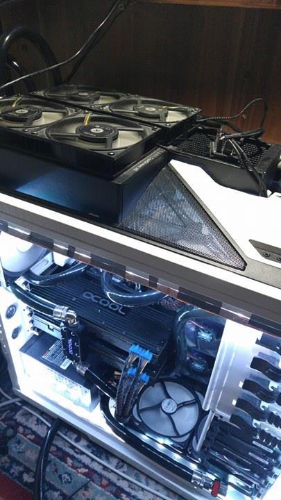

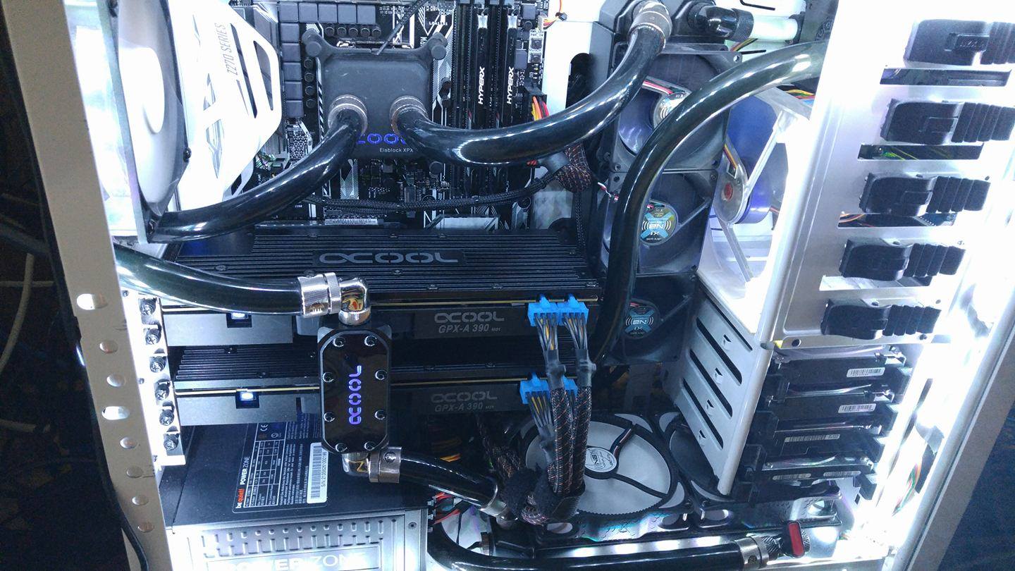

Loop->AGB->DDC/PWM->Rad/240/40->Acool SLI Connector->390->390->Rad/240/60->Rad/360/60->Acool Eisblock->Rad/320/20->AGB
An Radiatoren sollte es mir ja nicht mangeln oder???
GPU Kühler sind die Acool GPX Serie!
Case ist ein NZXT Phantom mit MEHR ALS GENUG Airflow.. hat ja mit einer Karte mehr als super funktioniert.. ^^
Hoffe auch rasche Ideen/Lösungsvorschläge. Lg Rob
Hier noch paar Bilder, mehrere Augen sehen ja mehr als nur zwei.. hoffe ich übersehe etwas und muss nicht alles wieder neu zusammen bauen ;)

Oben Wasser rein, ein kleiner Teil durchströmt den Kühler aber der große Teil fließt einfach nach unten durch.
Wenn man mal logisch an die Sache ran geht:
Du sagst: LOOP: AGB->DDC/PWM->Rad/240/40->Acool SLI Connector->390->390->Rad/240/60->Rad/360/60->Acool Eisblock->Rad/320/20->AGB
Das Wasser geht mit 26-29°C in den ersten 240er Radiator rein. Dann durch die SLI Brücke. Danach sind die Schläuche so heiß das du angst bekommst. Dann fließt die Suppe durch 2 weitere Radiatoren wo sie sich anscheinend ordentlich abkühlt, dann durch CPU und den 4. Radi und da kommt sie praktisch wieder mit 26-29°C raus.
Klingt für mich nach, Verstopfung bei der SLI Brücke, das Wasser fließt zu langsam wodurch es sich extrem bei den GPU's (und diese marginal kühlt) aufheizt, jedoch auch wieder viel viel Zeit hat in den 2 folgenden Radiatoren runtergekühlt zu werden. Allerdings scheint es immer noch schnell genug zu fließen um die CPU gut genug zu kühlen.
