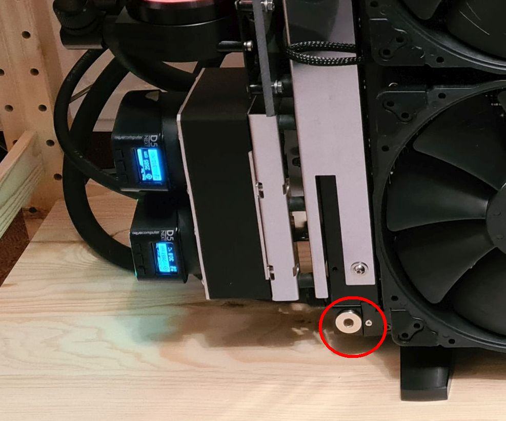

Frage: Wo wäre es denn am sinnvollsten diesen Anschluss im Loop zu legen, wenn ich zukünftig mit dem Leakshield befüllen möchte? Ergänzung: der Mo-Ra wird sicher unten stehen. Wie kann ich dies am besten realisieren? Mit einem T-Stück?
Im Prinzip ist es relativ egal. Durch den Unterdruck zieht es das schon rein. Aber vielleicht schon eher weiter unten.
Wenn du darüber auch entleeren willst, natürlich ganz unten. Ich entleere aber einfach über die Schnellverschlüsse. Einmal extra Schnellverschlüsse kaufen. Ich habe dann Schlauchtüllen dran, wo ich Schlauch aufstecken kann und stecke das dann dort an, wo ich entleeren will. Also entweder am PC oder an den Schläuchen wenn ich den externen Loop entleeren will.
Es gibt auch sowas hier: https://www.aquatuning.de/gehaeuse-...er-slotblende-mit-befuellport-fuer-leakshield. Habe ich wieder zurückgeschickt, das war nichts Gescheites und das hätte auch optisch gestört. Halt irgendwo ein T-Stück reinmachen und von dort dann zu einem Anschluss wo man gut ran kommt, evtl. auch als Schottverschraubung. Den dann mit Kugelhahn oder Schnellverschluss. Oder man nutzt einen der Anschlüsse am Mora, da hat man ja oben und unten noch 2 ungenutzte Anschlüsse. Das hier hat Innengewinde, kann man also direkt reinschrauben: https://www.aquatuning.de/wasserkue...pplungsset-g1/4-ag/ag-pushin-industry-version. Das Gegenstück kommt dann bei Bedarf ran. Der Schnellverschluss ist ja dicht, wenn nichts dran steckt. Den sollte auch der Leakshield nicht aufziehen, die Feder ist schon sehr straff.
Bei mir wäre es hier gut:
Da komme ich gut ran. Muss ich mal bei Gelegenheit mit bestellen.
Super, vielen Dank. Ich finds immer super, wenn man die passenden Links und Bilder serviert bekommt. Vereinfacht die Kommunikation ungemein. Danke
