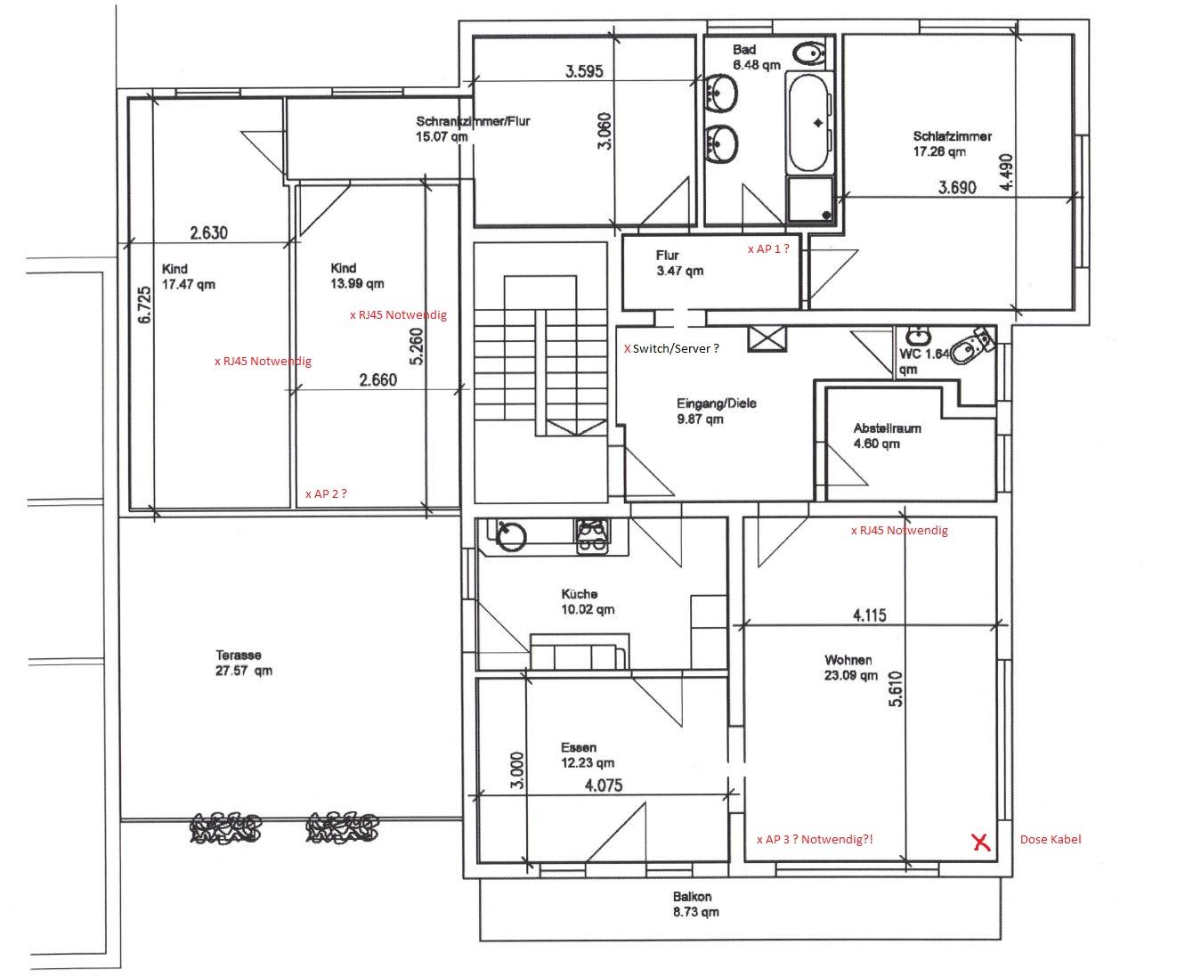

Hi Forum,
ich braeuchte euren Input bzgl. anstehendes Umzuges und Planung der Verkabelung/Netzwerkes in der neuen Mietwohnung.
Der Elektriker ist aktuell in der Wohnung & hat die gesamte Elektrik neu gemacht, das ist erstmal schoen. Schade ist, dass er die
Netzwerkverkabelung im Jahre 2023 nicht berücksichtigt hat. Wände sind quasi wieder zu und werden fuers Verputzen vorbereitet.
Der Zug ist also abgefahren!
Da es sich hierbei um eine Mietwohnung handelt kann ich leider nicht anfangen die Waende zu zerbohren um eine einfache Verkabelung mit kurzen Kabelwegen
zu realisieren.
Konnte jedoch mit dem Vermieter aushandeln, dass er uns Sockelleisten mit integriertem Kabelkanal verbaut.
Soweit - so gut.
CAT7 Verlegekabel wird max. 1 Leitung in die Sockelleiste passen, das faellt demnach aus. Ich koennte auf flache STP Kabel zurueckgreifen, davon sollten ~4 Leitungen in die Sockelleisten passen.
Erfahrungen damit habe ich leider keine.
Die Herausforderung liegt an den beschissenen Lokationen der Raeume/Kabelanschluss.
Im rechten unteren Eck des WZ ist der Kabelanschluss. Dort wird das Kabelmodem Platziert.
Gedanken von mir:
Vom Kabelmodem aus gehts mit ner ~20m Leitung in den Eingangsbereich. Dort platziere ich Poe Switch + Server (virtualisierter Router inside). Von dort geht's dann weiter an die AP's, zurueck ins Wohnzimmer und in die Bueros.
Das sollte mit den Kabellängen etc... 'ok' sein.
Oder verwende ich 2 Switche und zieh ne Glas-Strippe vom Eingangsbereich in das Buero?
Das hätte den Vorteil dass ich von meinem Rechner aus mit mehr als 1gbps an den Server kommen kann (Dort laeuft nen Full-Flash virtualisierter ZFS Filer).
Im Server gibt's ne Intel X550. d.h. 10G @ RJ45.
Wuerde bedeuten der Switch in der Diele braeuchte nen SFP+ auf RJ45 Modul.
Vorhanden ist aktuell nen UBNT Flex HD AP, den wuerde ich auch gern weiterverwenden.
Nen USW-8 Switch ist auch hier. Der waere wohl nutzlos.

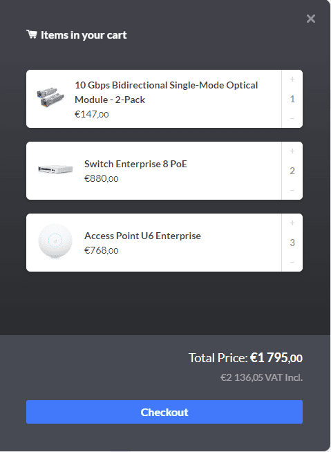

Also was mach ich? Welches Equipment benoetige ich? Reichen 2APs oder gehe ich direkt auf 3?
(2 Switche mit 10G Glasuplink, PoE für die APs). Vorzugsweise UBNT Stuff, damit komm ich gut zurecht und das Management ist bereits da)
Wie wuerdet ihr das loesen?
Danke fuer eure Hilfe!
