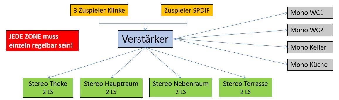

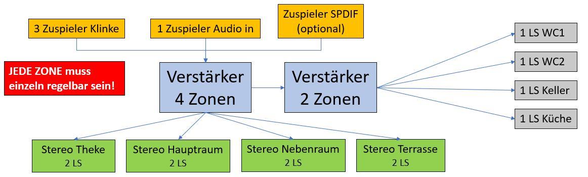

Hallo Luxxer,
ich bin derzeit auf der Suche nach einer geeigneten Hintergrundbeschallung (keine großen Lautstärken) für ein Restaurant. Ich habe mal versucht darzustellen was ich vorhabe:
Wie ihr sehen könnt, habe ich das Restaurant bereits in Zonen eingeteilt. Wichtig sind in erster Linie die 4 "Stereo"-Zonen. Dort sollte die Soundqualität gut sein. Lautsprecher für Hauptraum und Terrasse sind vorhanden. Für Theke und Nebenraum müssen neu angeschafft werden. Die 4 grauen Zonen würde ich gerne über Mono ansteuern. Also immer 2 Zonen brücken. Ist das möglich? Wenn ja, eine gute Idee? Leider kann ich dort bauartbedingt kein Stereo aufstellen, da 4 verschiedene Räume. Zudem sind die Lautsprecher (WC1 und 2, Keller) bereits eingebaut (Einbaulautsprecher), das höchste der Gefühle wäre diese gegen neue auszutauschen.
Zuspieler werden über Klinke 1xiPad, 1xPC und 1xReserve. Über Audio In wird ein Radio angeschlossen. Zusätzlich wär ein optionaler SPDIF-Input von Vorteil, aber kein Muss.
Es stellen sich folgende Fragen:
1. Verstärker 4 Zonen: Reicht ein einfacher wie dieser hier (Klick mich)?
2. Verstärker 2 Zonen: Dieser wird über ein Audio Kabel von Verstärker 4 Zonen gespeist. Zudem würde ich jeweils 2 einzelne Lautsprecher brücken. Die Lautstärke kann hier auch gerne kleiner sein. Reicht dort der kleine Bruder (Klick mich)?
3. Lautsprecher Nebenraum: Dort würde ich gerne auf weiße unscheinbare Lautsprecher setzen. Diese hier (Klick mich) würden mir gefallen. Gibt es hier Verbesserungsvorschläge?
4. Lautsprecher Theke: Hier habe ich den größten Spielraum, würde am liebsten auf Regallautsprecher aus hellem Holz setzen. Leider finde ich keine. Wisst ihr dort welche? Sonst würde ich einfache wie diese (Klick mich) nehmen. Auch hier bin ich gerne für Verbesserungen offen.
5. Lautsprecher WC1, WC2 und Keller: Hier würde ich die vorhandenen alten Einbaulautsprecher gegen einheitliche austauschen. Passt 3x dieser (Klick mich)? Auch hier sind Vorschläge gern gesehen.
6. Lautsprecher Küche: Hier habe ich leider keine Ahnung, da der Lautsprecher aus Platzgründen nicht "stehend" sondern "liegend" eingebaut werden muss, ähnlich wie ein Centerlautsprecher. Leider ist dort auch wenig Platz verfügbar. Gibt es kleine Centerlautsprecher die ich hierfür verwenden kann?
Budget ist für alles zusammen, was noch benötigt wird, in etwa 1200€. Weniger ist immer besser. Es sollte auch beachtet werden, dass es nur eine Hintergrundbeschallung sein soll.
Ich hoffe ihr wisst was ich vorhabe und könnt mir ein wenig helfen.
Vielen Dank schonmal für eure Mühe.
