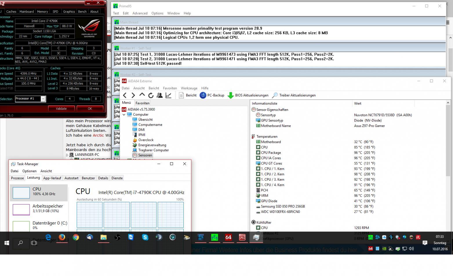

Stell mal ein CPU-Z Screen ein unter last

Kannst Du mal bitte CPU Z installieren und unter Last einen Screen davon posten. Irgendwie habe ich die Vermutung, dass die Anzeige bei HW Monitor bei Dir etwas eigenartig ist. 1,76 Volt ist schon eine Hausnummer.
Nein habe soweit ich weiß nicht damit gespielt.
CPU-Z Screenshot nach 20 Sekunden:

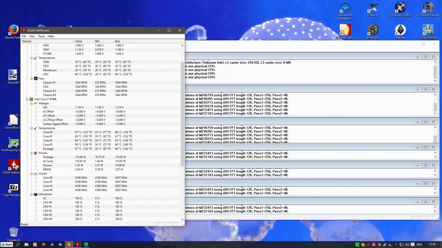

das ist anscheinend ganz normal, hier kannst Du sehen wie hoch die Temperaturen auf meinem I7-4790k (CPU-Kühler= Thermalright TrueSpirit-140-Power; Wlp= Artic MX2) nach ca. 15 min noch sind:Anhang anzeigen 367402
Gleiches Setup, bis auf das Board. Und bei mir ist die Temp nie über 73°, auch nach Stunden Prime, und der TR dreht bei 1100 bis 1150 auch an einem warmen Tag, Voltage grade nicht im Kopf, und auch keine Zeit für Prime.. Aber die 90° sind definitiv, bei einem korrektem Kühlkomzept völlig falsch. Und Köpfen, ohne Oc Absichten, völlig Banane.. Haswell ist vlt. mit einem Boxed nicht kühl zu halten, aber ein Dark Rock hat den locker im Griff.
Gleiches Setup, bis auf das Board. Und bei mir ist die Temp nie über 73°, auch nach Stunden Prime,... Voltage grade nicht im Kopf, und auch keine Zeit für Prime.....

ich habe auch einen 4790k@stock aber wegen der WK wären ergenisse von mir nicht vergleichbar....
als anhaltspunkt aber mal ein screenshot nach ca 1 minute laufzeit:
schau dich mal etwas um und welche version noch realere ergebnisse liefert und nehme diese version zum testen.
