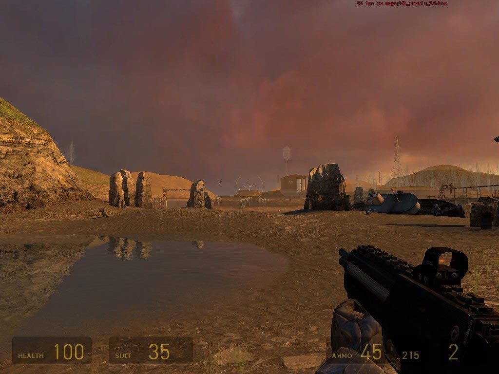

Okay ... hab's mal probiert ... also hier ein paar Ergebnisse:
GeForce FX5900 128MB @ 475/950 Takt
Hab den Stresstest in CS:S gemacht:
1024 0xAA 0xAF max Details - Reflect All
DX 8.1 (default Erkennung) - 106,00 FPS
DX 9.0 (forced mit nVidia Pfad und FP32 Genauigkeit) - 42,85 FPS
DX 9.0 (mit 3DAnalyzer / ATI Pfad / FP16 Genauigkeit) - 66,27 FPS
1024 2xAA 4xAF max Details - Reflect All
DX 8.1 (default Erkennung) - 77,55 FPS
DX 9.0 (forced mit nVidia Pfad und FP32 Genauigkeit) - 37,40 FPS
DX 9.0 (mit 3DAnalyzer / ATI Pfad / FP16 Genauigkeit) - 55,98 FPS
Im Anhang nochmals der Vergleich
DX 8.1 1024 0xAA 4xAAF max Details Reflect All
zu
DX 9.0 1024 0xAA 4xAAF max Details Reflect All
Hab extra das Water Hazard Level getestet da hier sicher am meisten gerechnet wird.
Also die FPS mit dem DX 9.0 ATI FP16 Modus sind zwar schon gewaltig niedriger - eigenartigerweise aber immer noch gut spielbar.
Die FPS gehen nie unter 25 FPS (sind aber meist über 50) und dadurch bleibt das Spiel recht flüssig. :eek:
Hätt auch nicht geglaubt daß ich mal sowas sag vonwegen "alles über 25FPS ist spielbar" - aber hier ist es so.
Im Vergleich - der gezwungene DX 9.0 Modus mit nVidia Pfad und FP32 Genauigkeit war fast unspielbar da die FPS oft auf 15 abfielen - und das schon sehr langsam ist.
@Cosinus - ich hab das Spiel gleich auf Englisch angefangen da ich Angst hatte daß das Spiel (wie so viele andere auch) Scheisse auf Deutsch ist. Hab's bis jetzt DX 8.1 gespielt - werde aber mit DX 9.0 weiterspielen da es mit der Methode echt spielbar ist.
