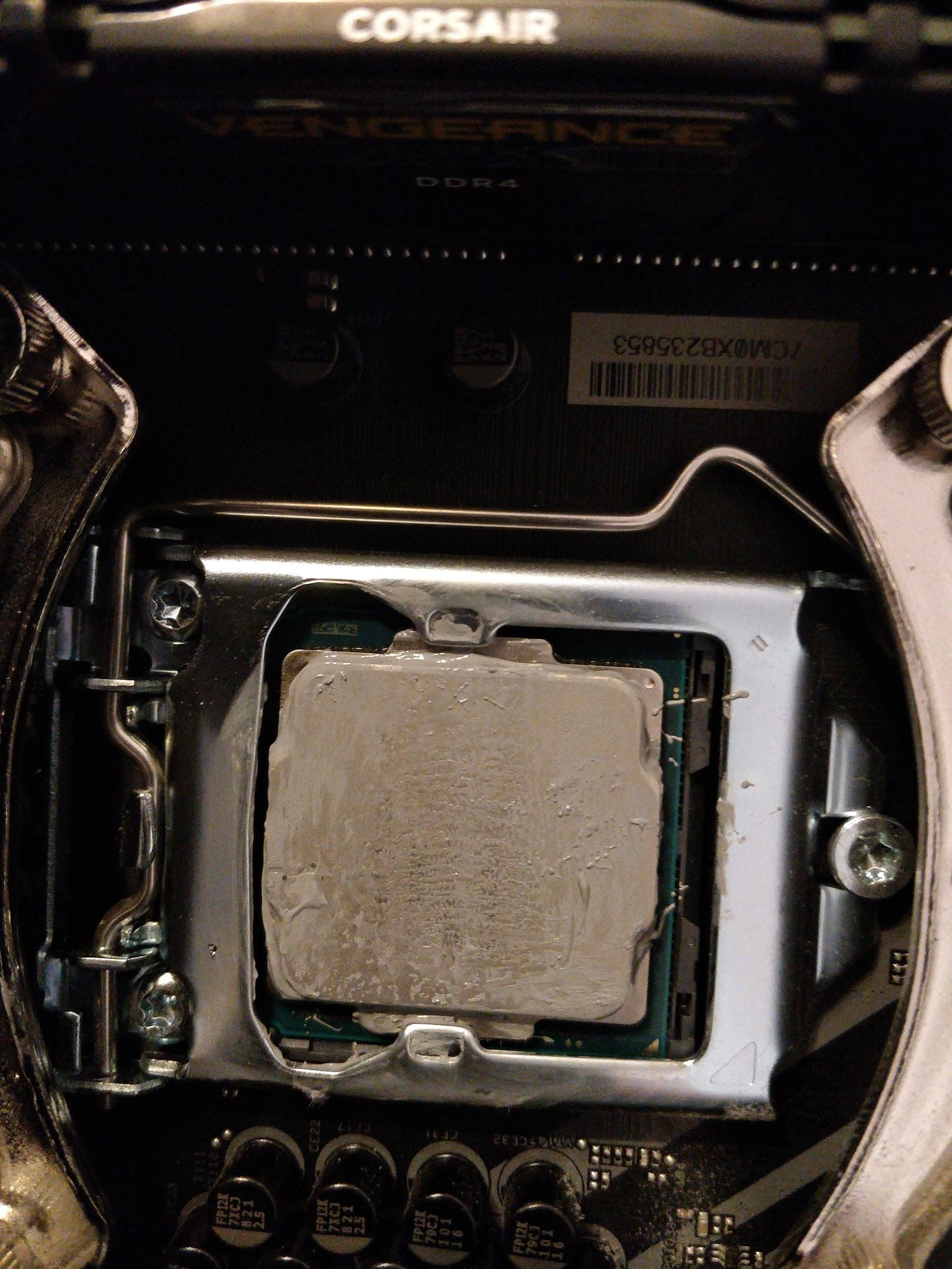

Moin. Seit einiger Zeit ist mein Rechner lauter als er vorher war. Ich habe vor zwei Monaten als Vorbereitung für die neue Grafikkate ein neues Netzteil (Riotoro 850W Gold) eingebaut und vlt. kommt das Problem daher, ich kann es mir aber eigentlich nicht vorstellen.
Also habe ich mir die Lüfter und die Temperaturen angeguckt und festgestellt, dass meine CPU im Bios schon mit knapp 45° läuft. Der Kühler ist ein Noctua NH-D14 mit NF-A14 PWM-Lüftern. Ich hab im BIOS OC-mäßig nix gemacht und alles auf Auto, den K hab ich damals nur gekauft, weil er genau so teuer war wie ohne, und ich hab keinen Nerv, mich mit OC auseinanderzusetzen.
Ich habe den Kühler seit drei Jahren nicht von der CPU genommen, jetzt aber mal neue Kühlpaste aufgetragen. Laut dem Video von LTT sollte die Methode eigentlich keinen Unterschied machen und ich vermute auch nicht, dass ich viel zu wenig oder zu viel aufgetragen habe, aber vielleicht doch?
Ich hab leider keine Ahnung, wie meine Temperaturen sonst waren, ich musste mich da eigentlich nie mit auseinandersetzen. Wäre für jede Hilfe dankbar.

Das NT ist es eher nicht. Die 12V liegen innerhalb der zulässigen Toleranzen.
Aber WLP ist das fast das Doppelte des Notwendigen... "haudünn auftragen" heißt übersetzt: Man soll die Oberfläche des Heatspreaders noch durchschimmern sehen können.

Danke für deine flotte Antwort. Ich hab etwas WLP entfernt, mal weniger, mal mehr, die Temperaturen im Bios waren immer zwischen 45 und 50 Grad, unter Windows interessanterweise um die 39°.

Die WLP sieht jetzt so aus:
WLP immer einen Klecks in die Mitte, etwa so groß wie ein Stecknadelkopf (2mm Durchmesser).
Und dann halt Kühler drauf und alles festziehen.
