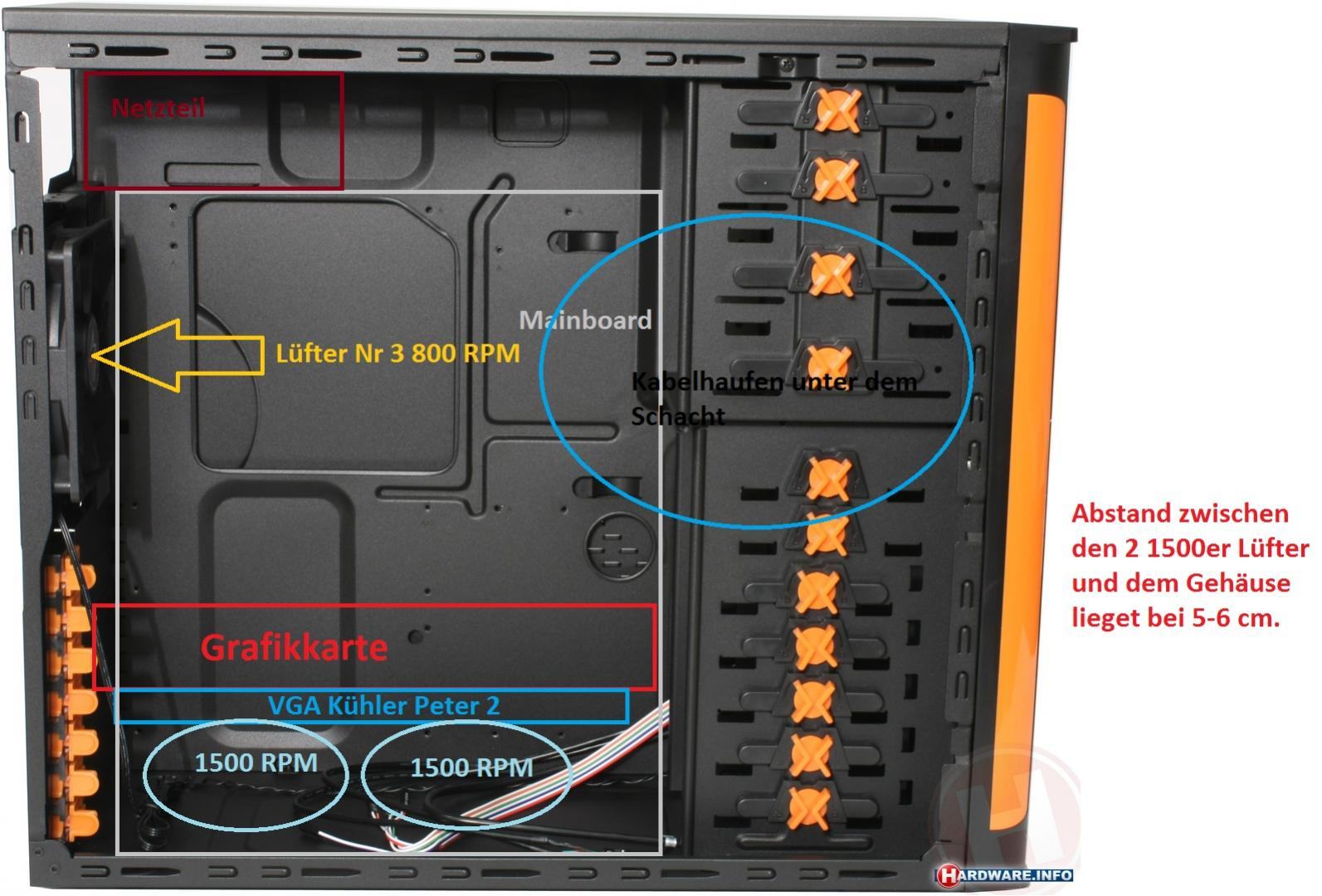

ich habe eine ASUS 290 mit einem Peter 2 + 2x 1500er Lüfter. Wenn das Gehäuse offen ist erreiche ich maximal bei 1081 / 1383 76 Grad.
Sobald ich das Gehäuse zu mache steigt die Temperatur auf 88 Grad. Mache ich es wieder auf ist die Temperatur nach 2 Minuten bei 76 Grad.
Ich habe ein xigmatek asgard Gehäuse. Weiß jemand eine bessere Lösung? Sollte ich vielleicht die PCIe blenden weg machen, da diese nicht luftdurchlässig sind?
Ist es schlimm, dass Gehäuse immer offen zu lassen?
Hier ein Bild vom Gehäuse: http://www.dvhardware.net/news/2011/xigmatek_asgard_iii_2.jpg
Mach mal nen Foto von deinem Gehäuse. Evtl. hängen da Kabel / Festplatten im Weg und behindern den Airflow. Wo sind überalle und welche Lüfter verbaut? Wie schnell drehen die sich?

Vorne den rein:
Coolink SWiF2-1201, 120x120x25mm, 1200rpm, 94.2m³/h, 18.2dB(A) Preisvergleich | Geizhals Deutschland
Hinten die Blenden unter der Graka aufmachen, wenns passt den hier mit Kabelstrapsen festmachen, damit es raus pustet:
SmartCooler LFM1380M, 80x80x15mm, 2000rpm, 42m³/h, 19dB(A) Preisvergleich | Geizhals Deutschland
Da musst du halt mal schauen ob du zwischen Peter und Gehause Ruckewand noch 15mm hast und ob du die 80mm in der Hoehe hast.
Alternativ, wenn das nicht hinhaut mit dem Lueffi hinten: Ein Stueck Pappe oder die Festplatte so hinbauen, dass der Luftstrom des vorderen Lueffis 50/50 geteilt wird und die Grafikkarte noch frische Luft abbekommt.
