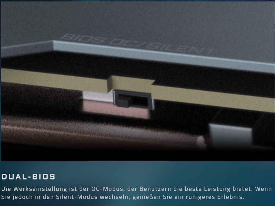

Gigabyte RTX 4090 Master (kein zusätzliches OC)
Die Grafikkarte hat zwei Bios Versionen (OC und Silent, per Schalter wählbar), hast du das zweite Bios schon getestet?
Der PC sollte aus und vom Strom getrennt sein, wenn du das GPU Bios wechselst.

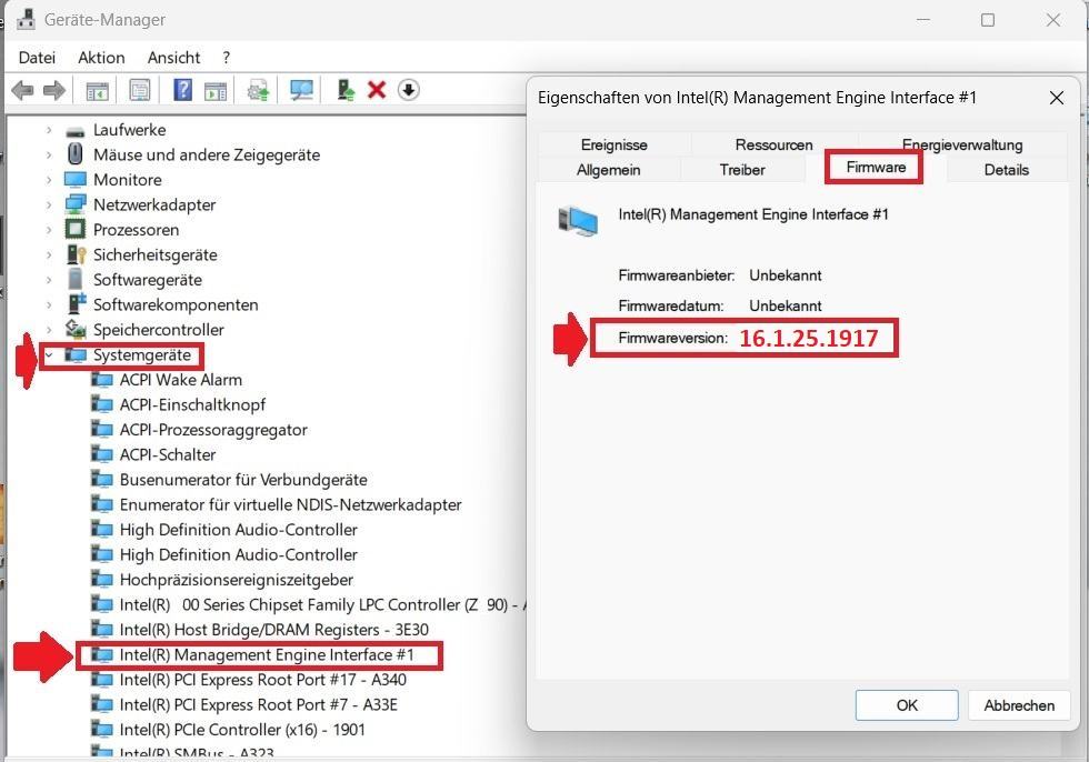

Ist die aktuelle Intel Me Firmware installiert?
Welche Intel ME Firmware ist bei dir installiert?
Wenn nicht mindestens Version 16.1.25.1917 installiert ist solltest du die Intel Me Firmware updaten.
Download Intel ME Firmware (Intel_v16.1.25.1917) Download: https://www.dropbox.com/s/qc4y5yeujx6p416/ME_Intel_v16.1.25.1917.zip?dl=0
Das Problem ist hier beschrieben: https://www.hardwareluxx.de/index.php/news/hardware/mainboards/59748-bios-mit-fehlerhafter-me-auch-gigabyte-deaktiviert-somit-primären-m-2-slot.html

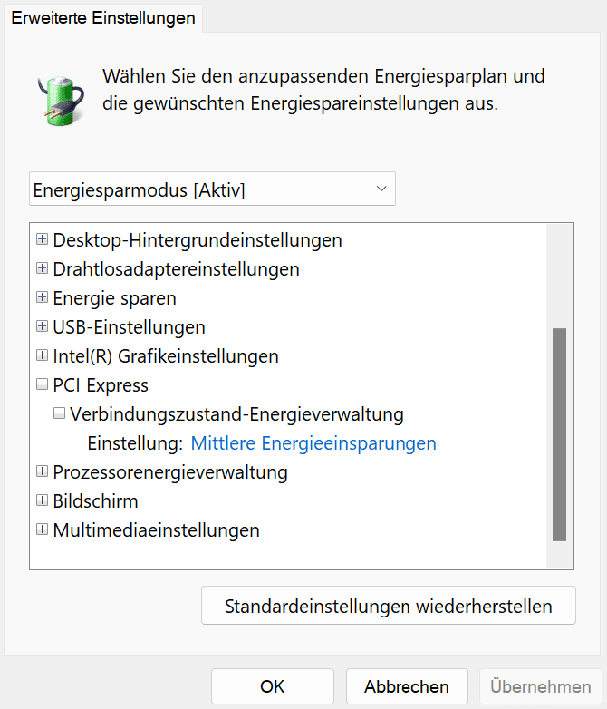

Im Energiesparmodus darf für PCIe wohl nur "Mittlere Energieeinsparung" aktiviert sein bzw. muss man iwo was im Bios anders einstellen damit es da keine Probleme gibt. Allerdings will ich es gar nicht im Bios einstellen müssen sonder so handhaben dass es über die Windows Energiesparpläne automatisch geht. Ich will später nur noch zwischen Energiesparmodus und Ausbalanciert (oder Performance) wechseln müssen.
Energiesparmodus: Fürs Office, Multimedia (Texteditoren, Browser, Creatives usw.) bei dem um die 50W angestrebt werden. Davon bin ich ja mit den 110W noch weit entfernt. ~60W (YT 4k Video) alleine die RTX 4090.
Ausbalanciert: Fürs Gaming, Render whatever.
Performance: Hab ich bisher nicht gebraucht. Womöglich könnte man da nochmal eine Abstufung zum Ausbalanciert schaffen...

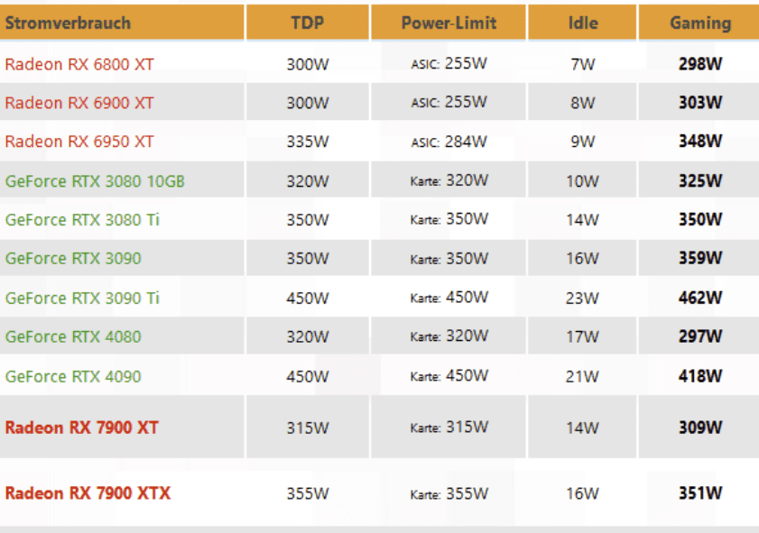

Auch Grafikkarten verbrauchen im IDLE viel Strom:
Deine 4090 alleine 21W im IDLE!
Meine 6700XT ganze 6W im IDLE! (Allerdings nur die GPU! Wieviel W die ganze Grafikkarte (mit RAM) usw. verbaucht, lässt sich gar nicht auslesen.

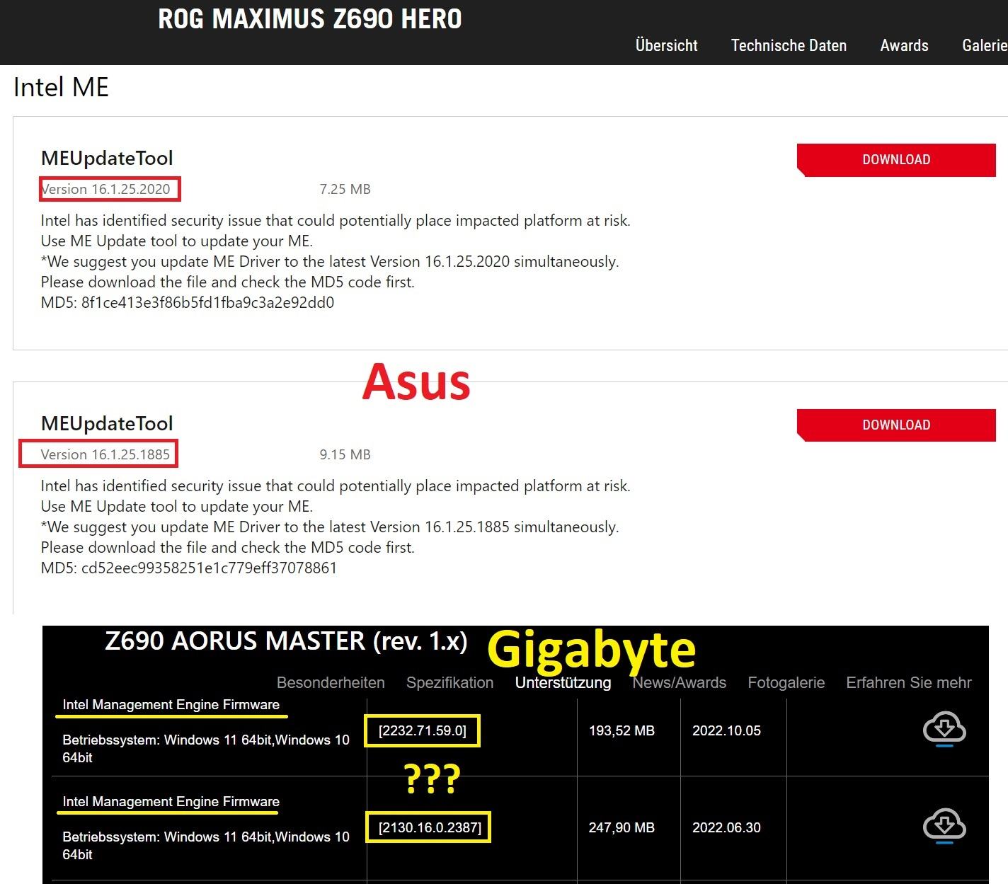

Also Intel ME Version 16.1.25.1917 oder aktueller? Die bei dir installierte Intel ME Firmware Version kannst du im Windows Geräte-Manager sehen.
Leider gibt Gigabyte den ME update Tools nicht die korrekte Bezeichnung der ME Firmware.
Du kannst die Intel ME Firmware auch aus dem Asus Forum runterladen, da gibt es Foren Mitglied MoKiChU das allen Usern die aktuelle Intel ME Firmware zugänglich macht,
das Asus Forum war eine ganze Zeitlang nicht erreichbar.
Die Asus Intel ME Firmware update Tools z.B. sind nur für die Asus Mainboards, bei anderen Mainboard Herstellern streikt das Tool.
Im Moment Top aktuell ME Firmware Version 16.1.25.2091 vom 1 Dezember 2022 von MoKiChU, für alle Z690 Mainboard Hersteller: https://rog.asus.com/forum/showthre...Intel-ME-(H610-B660-H670-Z690-B760-H770-Z790)
Edit:
Die Größe des Intel ME Firmware Update Tools bei Gigabyte beträgt bis zu 247,90 MB, bei Asus nur ca. 9 MB, nötig wären nur ca. 2,2 MB wie man beim MoKiChU Download sehen kann.

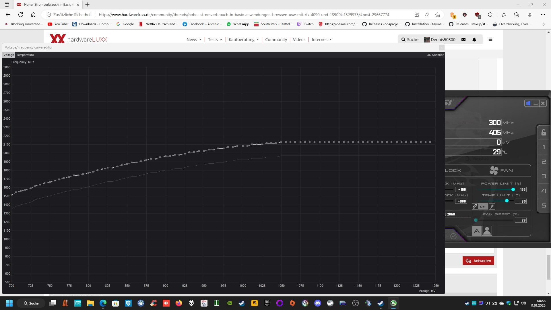

Bei der Grafikkarte ist ein Offset sogar förderlich, man betrachte einfach mal die Kurven hier bei mir beispielsweise: (RAM hat keine Kurve)
Mal so aus der Praxis heraus, OC = Undervolting in dem Falle hier

Was du machen kannst, da dein CPU ja auch n "K" ist, Clock ihn von Hand inkl. LoadLine Calibration ausloten auf den Sweetspot, was du mit PES testest.
Dann tust du viel für den Verbrauch unter Volllast sowie auch Teillast. (da Teillast halt immer ein Teil von Volllast ist)
Bei der Grafikkarte wirst du wenn überhaupt nur mit einem +Offset was erreichen, erst Speicher (mem) aufdrehen was der halt mitmacht und denn halt Core gucken was geht.
Du wirst halt wenn das Sys nicht fehlkonfiguriert ist, bei der Grafikkarte eher etwas mehr Takt (solange Offset stable funktioniert) errichen bei weniger Stromverbrauch.
Schau dir meine Kurve an, dann verstehst was ich damit meine, schlichtweg da weniger Spannung bei demselben Takt, solange stabil halt, weniger Stromverbrauch bedeutet:
RAM-seitig wirst du beim Intel denk ich nichts tun können, es sei denn es gibt da ebenso wie beim Ryzen wegen dem IF-Takt noch sowas wie die NBSoC Spannung wo du dran runterdrehen kannst, was sich hauptsächlich auf den IDLE positiv auswirkt und überhaupt auswirkt.
Gruss Dennis
