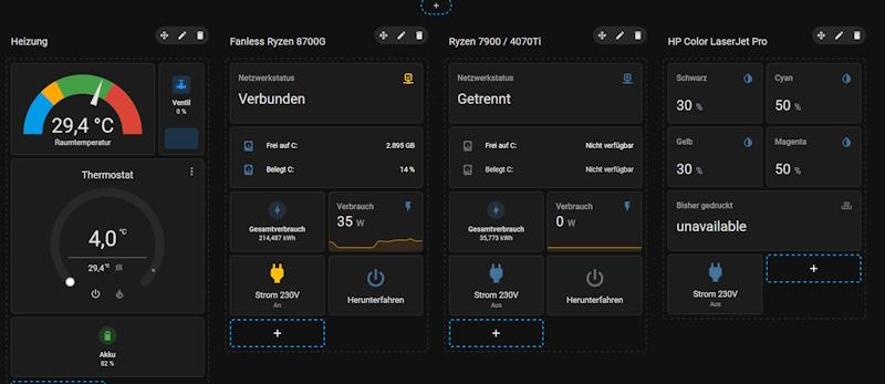

Hat zwar nichts mehr mit dem Betreff zu tun, aber gibts ne bessere Möglichkeiten Dashboards einzurichten, als diese Horizontal/Vertical/Grid-Wrapper-Cards?
Zum einen muss man immer zuerst das Layoutelement erstellen und da dann die einzelnen Cards (neu) einfügen und zum anderen scheint ein Dashboard grundsätzlich 3 Spalten zu haben... dann hab ich ein Grid auch nur so 1/3 breit. Platzhalter muss man auch hinfaken, wenn man z.B. einen Platz leer haben will.
Umrandet oder farblich abgehoben sind die Wrapper auch nicht. Wenn man jetzt mehrere Grids nebeneinander hat, ist auch kaum zu erkennen, ob das jetzt mehrspaltige Grids sind, oder ob das Verticalstacks, etc sind... man sieht nicht wirklich was zusammengehört.
Hätte da eher auf sowas wie Graphana gehofft. Das fand ich echt super, Größe einfach so hinziehen wie man es haben will, positionieren mit Drag&Drop, auch verschieben zwischen Stacks/Rows, etc...

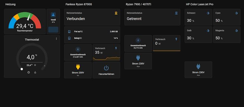

ja aber so richtig frei ist das mit den Sektionen auch nicht aber ein Blick wert - vor allem ausgeblendete Entities etc hinterlassen Löcher,,,,,
Ich meine da wo ich "unbekannt" etc ausblende rutscht das nicht nach sondern es bleibt eine Lücke - finde ich etwas schade
Aber Layout Sections und Co ist ja alle Beta das wird sicher
