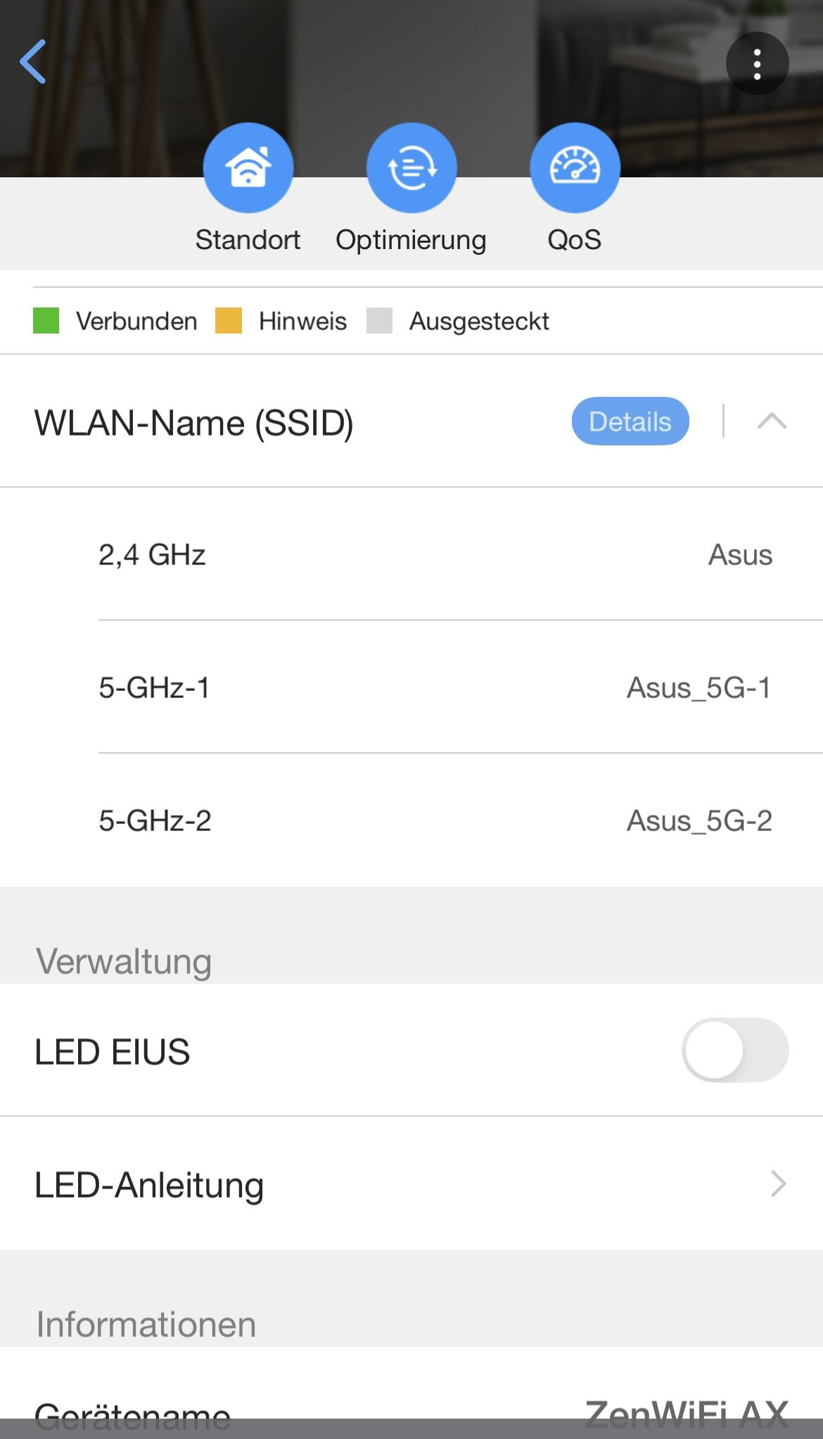

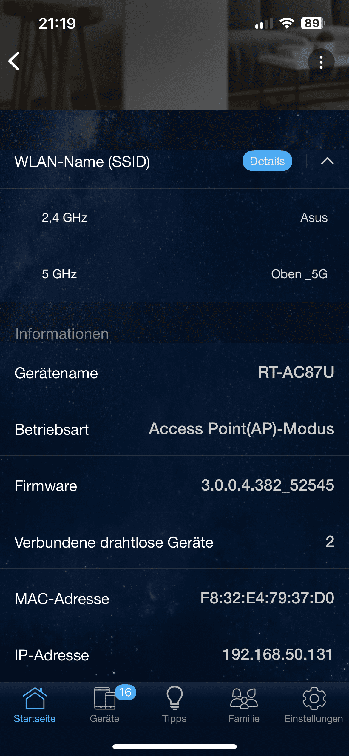

Guten Abend. Vor kurzer Zeit habe ich vom Erdgeschoss ein LAN Kabel in die oberste Etage gelegt und heute alles soweit angeschlossen. Sieht wie folgt aus.
Asus ZenWiFi AX im Erdgeschoss mit SSID namens Asus im 2.4GHz. Im obersten Geschoss habe ich ein RT-AC87U als AP, ebenfalls als Asus benannt.
Meine Vorstellung davon ist diese, dass zb mein Handy sich mit dem Unteren Router verbindet und sobald das Signal des oberen Routers stärker ist, sich mit diesen verbindet.
Aktuell sehe ich unter WLAN 2x Asus. Müsste ja theoretisch ein sein oder liege ich da falsch? Kann mir jemand dabei helfen, dieses richtig einzustellen 😊
Vielleicht bin ich blind, aber wo siehst du da 2x Asus?

Wenn Endgeräte automatisch swichten sollen, müssen alle APs die selbe SSID haben.
Ich sehe da lediglich für 5G die SSID "Oben _5G"... was schonmal dazu führt, das deine Clients nicht zwischen 2,4Ghz und 5Ghz wechseln würden. Was davon jetzt oben und was unten ist, kann ich nicht beurteilen.
das eine Bild wurde nicht hoch geladen. Habe den Zen hier mit hochgeladen. Das automatische umschalten soll nur im 2.4GHz stattfinden.

Wenn ich nach Wlan Verbindungen suche, werden mir 2 Asus angezeigt. Die Bilder dienen eigentlich nur dazu, dass beide im 2.4GHz ( Asus zen & ac87u) die selbe SSID haben. Jeder Screenshot gehört zu einem Router. Ich habe keine Ahnung davon, deswegen frage ich hier… müsste es nicht so sein, dass durch den AP, die zwei 2.4GHz Verbindungen mit der SSID „Asus“, zu einer werden ? Zumindest wenn man mit dem Handy nach WLAN Verbindung sucht ?
Müssen die IP‘s der beiden Router identisch sein ?
Sonderlich Sinn hat das jetzt nicht gemacht, was Du bis jetzt beschrieben hast. Generell ist heute eher die Empfehlung, 2,4 und 5 GHz ebenfalls gleich zu benennen. Davon ab scheint es aktuell richtig zu sein, oberer ist als AP konfiguriert, unterer unbekannt, natürlich haben beide unterschiedliche IP-Adressen. Ob deine Geräte jetzt wirklich roamen bleibt abzuwarten, das ist wohl keine Selbstverständlichkeit.
Hab die Ursache gefunden. Es funktioniert jetzt alles wie es soll 😊. Das Lankabel war im WAN Port des AP‘s. 2.4GHz und 5GHz sollen weiterhin getrennt bleiben. Manche Geräte die nur 2.4GHz haben, connecten sonst nicht.
