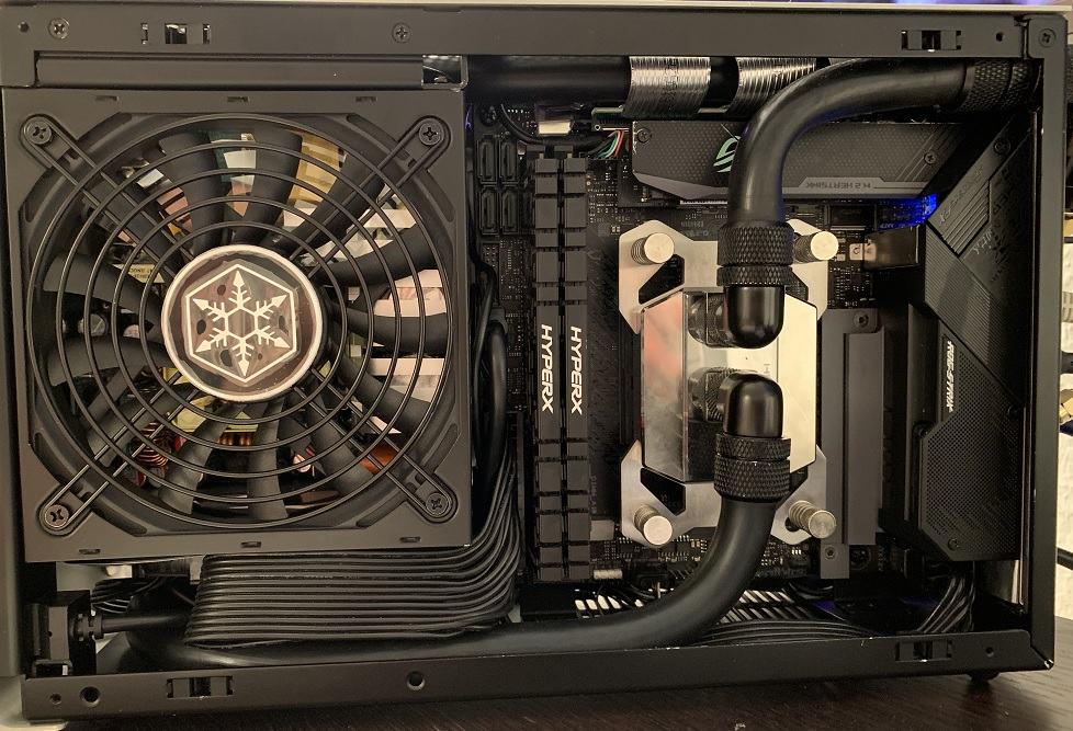

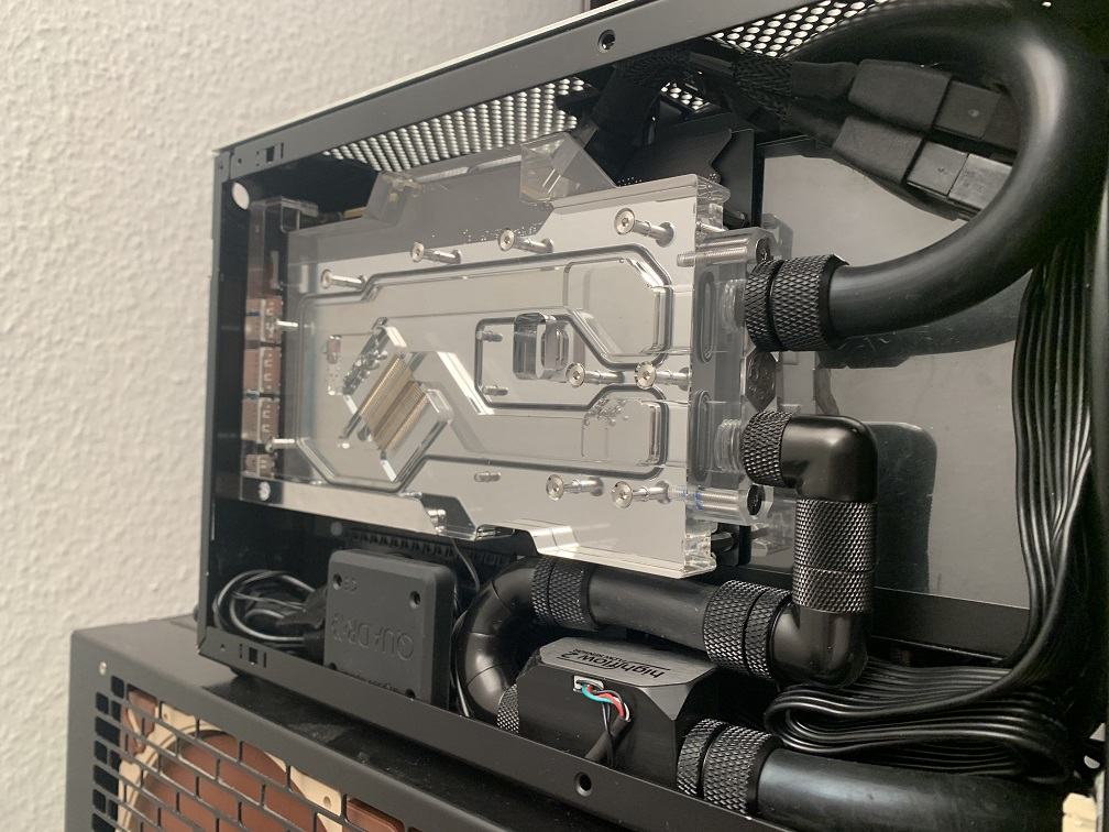

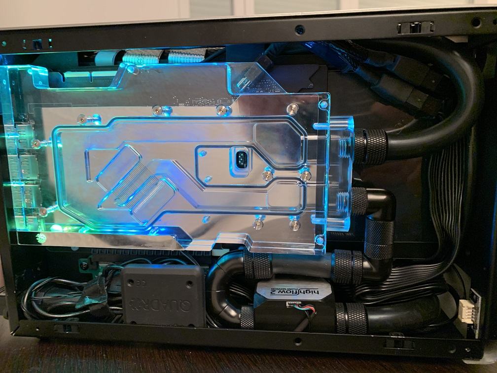

Ich sag mal so: man kann auch einen 14900KS mit einer 4090 in ein DanA4 stopfen und die Kühlung woanders hin. :d
So mal als Beispiel mit ner 3090:
Aber hier etwas offtopic. ;)
