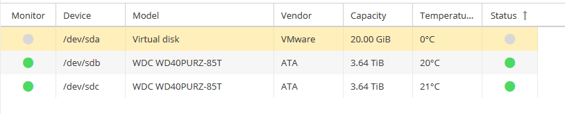

Die WD Purple laufen seit dem Einbau in meinen Homeserver anstandslos im Softwareraid per OMV. Bis auf einige Downtimes wie Umzüge usw. liefen die Platten 24/7 und haben nun knapp 20k Std. runter.
Smartwerte sehen soweit gut aus. Ich muss mir hier mal die blöße geben und sagen das ich die Kiste damals komplett falsch konfiguriert habe und entsprechend bereits über 55k ein/ausschaltvorgänge auf den HDDs habe :stupid:. Andererseits spricht das auch wiederum für die Purple das die mir immernoch gute Dienste leisten. :fresse2:
Performancetechnisch komme ich an rund 110 MB/s über LAN, bin mit den HDDs zufrieden und kann rückblickend sagen, dass es keine falsche entscheidung war aufgrund des Budgets zur Purple zu greifen.
Werde die HDDs aber wohl demnächst mal gegen größere tauschen und dann auf Seagate Ironwolf wechseln, die haben wir im Unternehmen zuhauf und bisher ausschließlich gute Erfahrung mit gemacht.
Edit: Zur Lautstfärke kann ich nicht viel sagen, da der Kasten im Keller steht. Ich meine mich zu erinnern, dass die recht leise waren. Die Seagate Exos SAS Platte ist jedenfalls definitiv um einiges lauter.
Das sind 10% über den üblicherweise spezifizierten Startt-Stopp Zyklen und solche Spezifikationen sollten die Platten in aller Regel deutlich überbieten können, die sind keine harte Grenze, sondern konservativ angegeben damit wirklich fast alle Platten auch bei ungünstigen Umständen diese erreichen. Das gilt auch für die Load-Unload Zyklen, da habe ich schon S.M.A.R.T. Werte von Platten gesehen die fast 3 Millionen runter und keine Probleme gezeigt hatten. Dies sind fast 5 oder 10 (weiß nicht mehr ob die mit 300.000 oder 600.000 spezifiziert war) der spezifizierten Load-Unload Zyklen. Klar gibt es auch Fälle wo Platten die spezifizierten Zyklen nicht ganz erreicht oder nur knapp überschritten haben, bevor sie ausfielen und man ist eben nach dem Überschreiten solcher Werte außerhalb der Spezifikationen unterwegs, die Platte hat gewissermaßen ihre Pflicht getan und man kann es hier nicht übel nehmen, wenn sie nun nicht mehr mag, aber i.d.R. schaffen sie schon deutlich mehr als spezifiziert ist.
