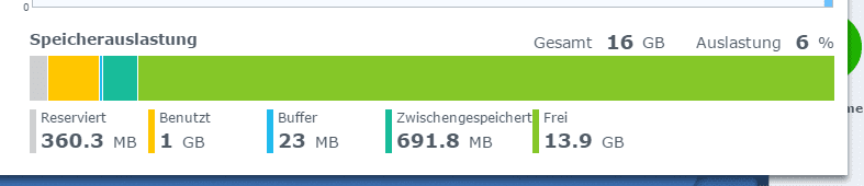

Transcoding, was und wie viel ? Plex empfiehlt pro 1080p/10Mbps: 2000 PassMark und pro 720p/4Mbps: 1500 PassMark, das solltest du dir also ausrechnen können.
RAM: DSM mit Plex brauch wahrscheinlich höchstens 8GB und würde dann von einem SSD Cache mehr profitieren als von weiteren XGB RAM. Bleiben für die VMs also 8 bis 24GB RAM.
Storage: du hast den DSM, warum für die VMs getrennt nochmal 8TB ?
Ist doch alles viel zu unflexibel, Storage alles in den DSM und je nach Bedarf Volumen für die VMs etc, VMs auf SSD und Rest optional als Cache für den DSM.
Bleibt eben die Frage was deine geplanten VMs tatsächlich an Ressourcen ziehen.
DSM und Plex läuft schon mit 1-2GB wunderbar.
Mit 4GB geht man schon auf Nummer sicher.
