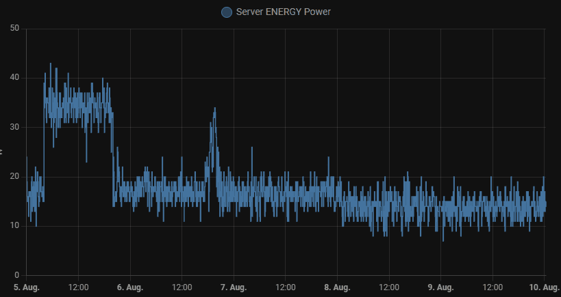

Hier mal ein Auszug von dieser Woche:
Montag (5.10) lief der Parity Check und am Dienstag (6.10) habe ich auf den HDDs etwas gesucht. Bin also meist trotz Nutzung unter 20W.

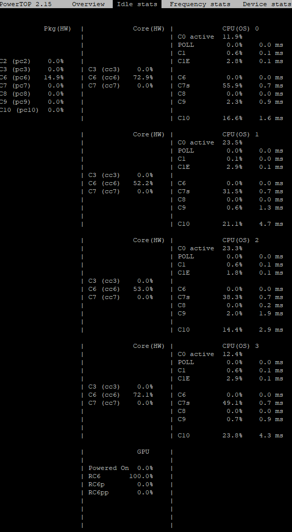

Mein PowerTOP Auszug sieht so aus:
Daher wäre meine Frage mal so ganz generell, ob es überhaupt Performante Hardware gibt, bei der ich auf so ein geringes Verbrauchsniveau komme?

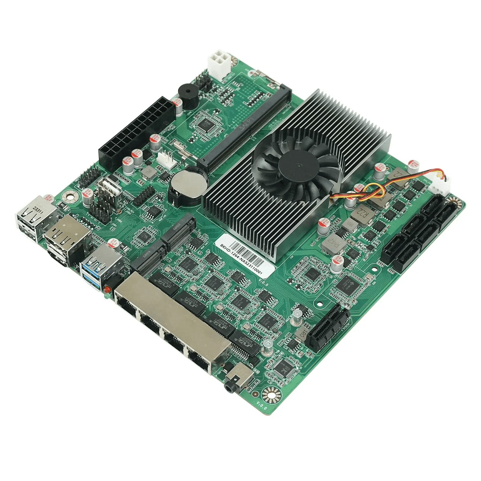

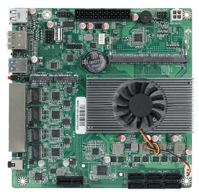

So chinesische N100 Boards habe ich mir schon angesehen.
z.B. https://de.aliexpress.com/item/1005006470519707.html
Drei der vier 2,5g Schnittstellen würde ich dann vermutlich im Bios deaktivieren. Aber rein von der Aufteilung sieht das Board perfekt für mich aus.
Ich bin im Oktober in u.a. in Hong Kong und Shenzhen. Vielleicht nehme ich mir dann für einen schmalen Taler mal so ein Board mit. Vielleicht dann noch eine PicoPSU dazu. Ich hörte die sollen auch etwas effizienter laufen als ATX/SFX Netzteile. Hier würde ich dafür knapp 140€ zahlen, ich denke da werden es weit unter 100€.

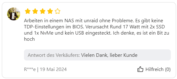

Laut den Bewertungen sollte die Leistungsaufnahme an meinen aktuellen Stand ran reichen:
