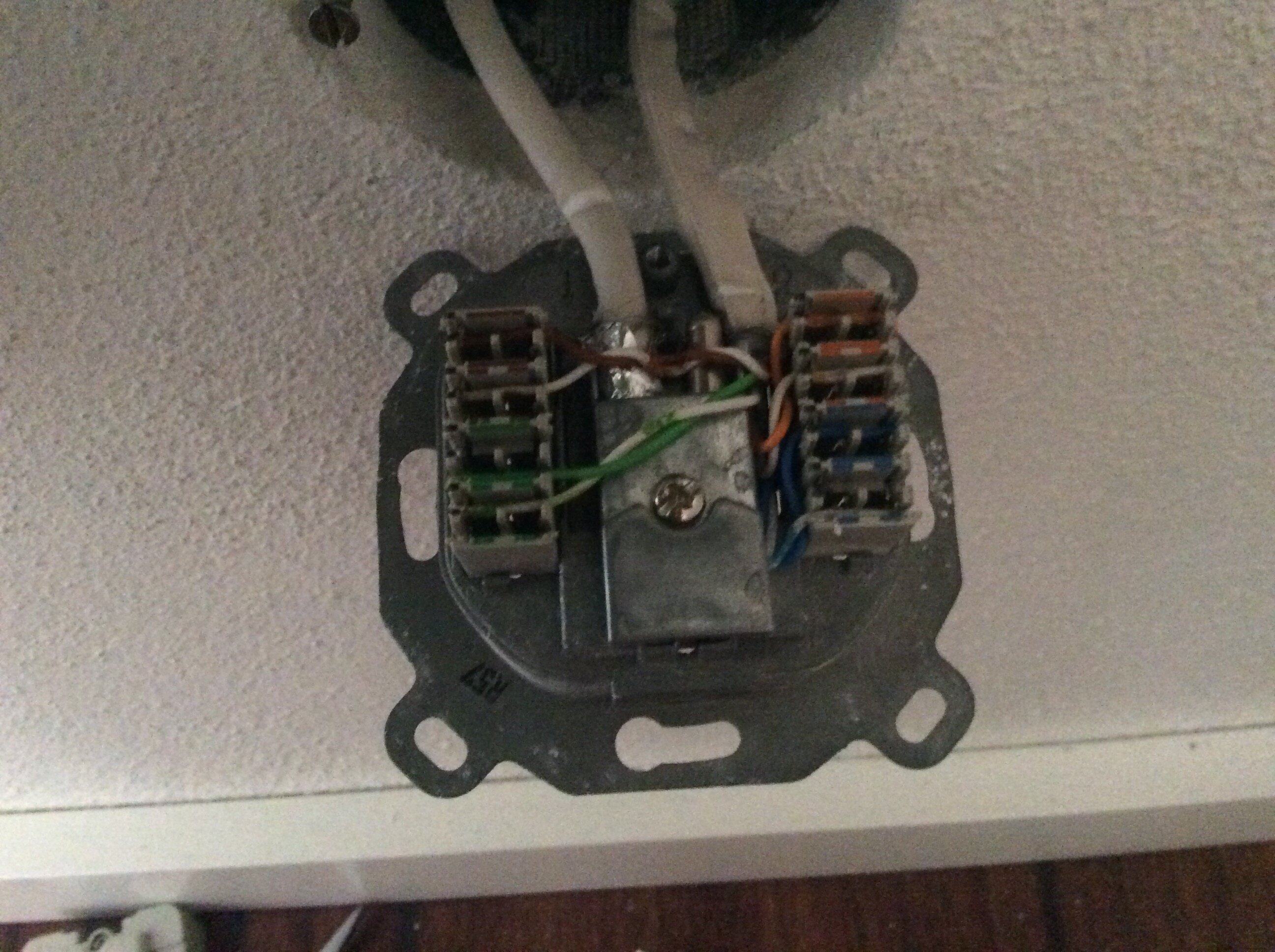

Hallo MITTAGSPAUSE,
Ich habe genau das gleiche Problem.
Kannst Du mir bitte ein Foto von deiner neuen Belegung zukommen lassen? Das würde mir sehr helfen...
Vielen Dank im Voraus
Manu
PS Bei mir sieht es aktuell so aus
