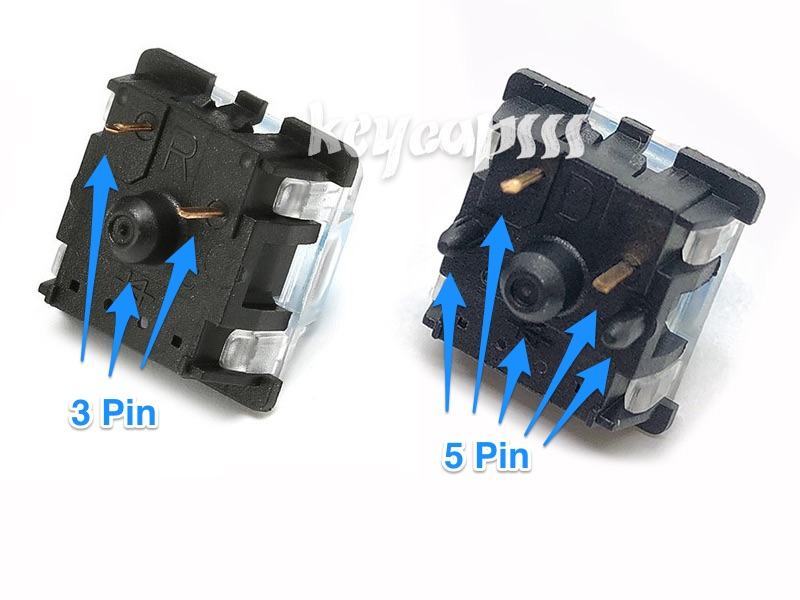

Ich suche für eine Royal kluge 75 % Tastatur Ersatz Switches.
Siehe Fotos, müssen ja nicht die gleichen sein, sollten aber passen.
Wie viele werden benötigt? Linear, taktil oder clicky? Du kannst jeden x-beliebigen Switch nehmen, der drei Pins hat. Wenn es 5-Pin-Switches werden, musst Du vorher nachschauen, ob die entsprechenden Bohrungen im PCB vorhanden sind oder Du musst einen Seitenschneider nehmen, um Pin vier und fünf zu kappen.

Die Tastatur hat zum Glück doch 5 Löcher je Taste.
Tastatur ist eine RK-M75.
