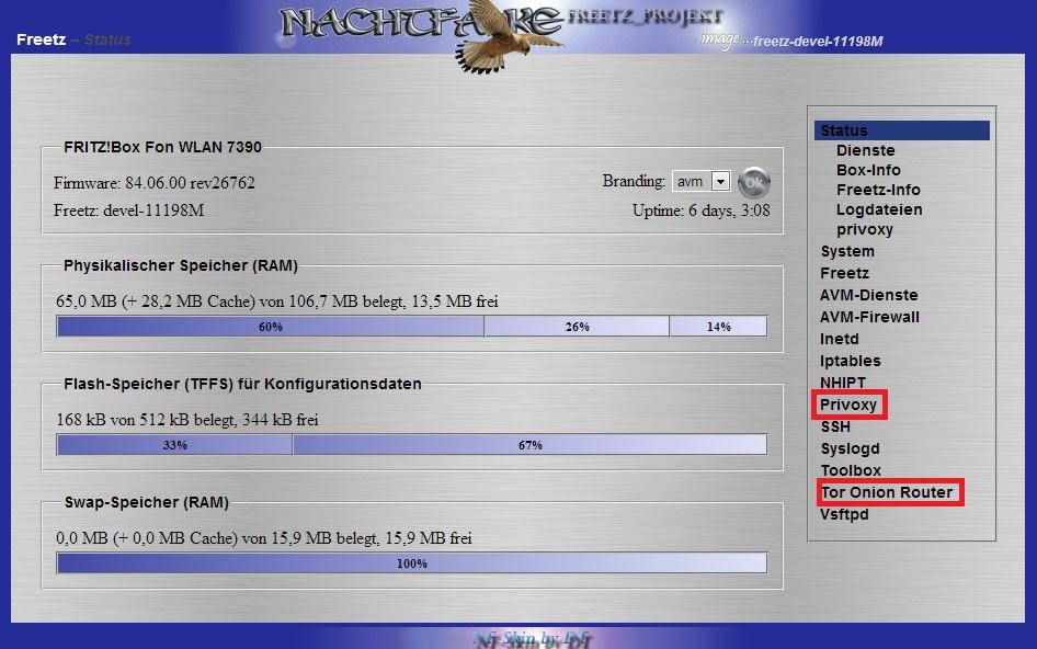

Hallo, da ich mich jetzt seit einiger Zeit(vorallem seit dem NSA Skandal) mit dem anonymisieren meines Traffic's beschäftige, will ich hier mal ein kleines HowTo zu Privoxy und Tor auf der FritzBox 7390 mit Freetz erstellen, und hoffe ich kann damit auch anderen weiterhelfen. Zu Tor und Privoxy, gibt es auch auf der Freetz HP einige Hinweise zu den Paketen : privoxy ,Tor
Voraussetzung dafür ist das ihr beim kompilieren des Freetz Images die beiden Pakete auswählt und mit kompiliert. Auf das erstellen eines Freetz Image werde ich an dieser Stelle nicht weiter ein gehen, da es dort einige sehr gute HowTo's zu gibt. Einfach mal nach Freetz Image Erstellung googlen. Ich habe es nur auf meiner FB 7390 getestet, sollte aber bei anderen Modellen ebenfalls funktionieren wenn die beiden Pakete bei der Freetz Erstellung mit kompiliert wurden. Nachdem ihr eure FritzBox mit dem freetz Image geflasht habt und ihr euch ins Freetz Webif eingeloggt habt (admin/freetz) solltet ihr die beiden Punkte Tor und Privoxy rechts in der Seitenleiste haben.
Die restlichen Punkte sind abhängig von den Paketen die ihr bei der Freetz Image Erstellung ausgewählt habt und können dementsprechend abweichen.

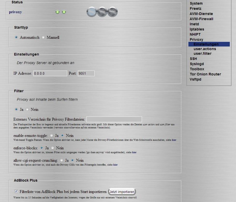

Konfiguration Privoxy:
  • Starttyp Hier könnt ihr festlegen ob Privoxy automatisch beim Start der FB gestartet werden soll, oder ob ihr den Dienst jedesmal Manuell starten wollt.
  • Einstellungen Hier müsst ihr angeben an welche Adresse Privoxy gebunden werden soll, mit 0.0.0.0 wird Privoxy an alle Adressen gebunden. Des weiteren müsst ihr den Port auf dem Privoxy "lauschen" soll angeben, im Bsp. oben 9051, ihr könnt aber auch einen anderen wählen. Den Port brauchen wir nachher nochmal bei der Windows Internet Konfiguration.
  • Filter Hier könnt ihr angeben ob und welche Inhalte gefiltert werden sollen
  • AdBlock Plus Hier könnt ihr eine entsprechende Filter Liste automatisch bei jedem Systemstart laden lassen.

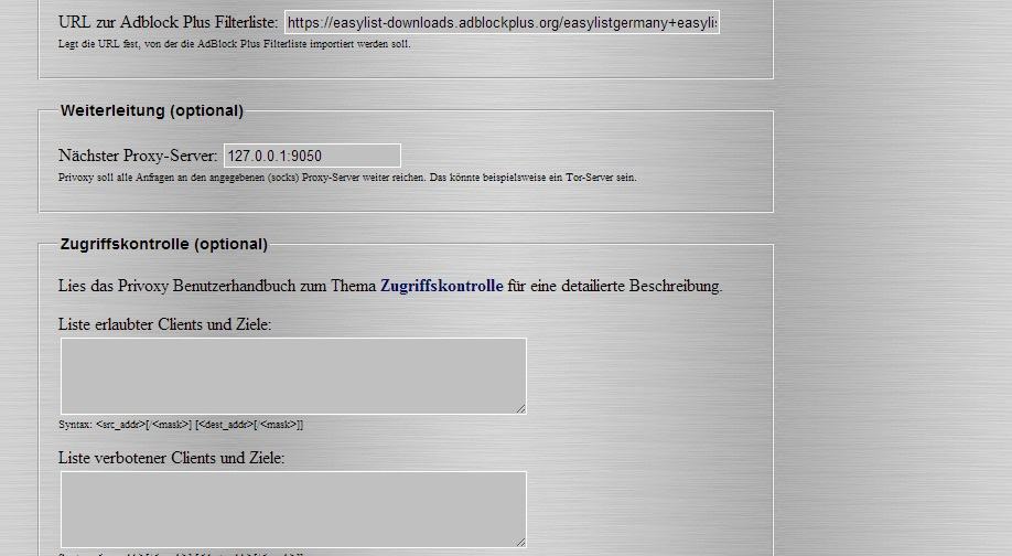

  • Weiterleitung Auch wenn hier optional steht, ist diese Punkt in Verbindung mit Tor sehr wichtig, da ihr hier unbedingt die Adresse und den Port von Tor eingeben müsst. Im Bsp. oben 127.0.0.1:9500, der Port 9500 muss sich nachher auch in der Tor Konfiguration wiederfinden
Alle anderen Punkte sind Optional in der Privoxy Konfiguration und müssen nicht unbedingt bearbeitet werden.

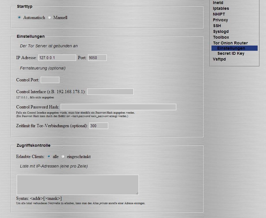

Konfiguration Tor
  • Starttyp Auch hier muss wieder als erstes ausgewählt werden ob Tor bei jedem Start automatisch gestartet werden soll, oder Manuell
  • Einstellungen Hier muss die IP und der Port des Tor Servers eingetragen werden, oben im Beispiel die Ip 127.0.0.1 und der Port 9050.Ein wenig weiter oben bei der Privoxy Konfiguration haben wir genau die Adresse und den Port bei Weiterleitung(Optional) eingetragen. Die Restlichen Einstellungen unter Einstellungen sind Optional für einen Fernzugriff
  • Zugrifskontrolle Über diese Einstellungen können Clienten "ausgespeert" werden, oder alle zu gelassen werden.

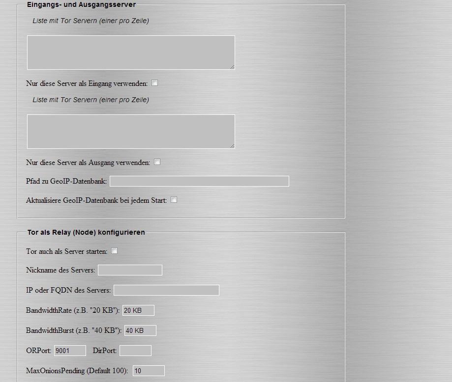

  • Eingangs und Ausgangsserver Hier können explizit Eingangs und Ausgangsserver eingetragen werden, aber auch das ist optional, da wenn nichts eingetragen ist, immer zufällige genommen werden
  • Tor als Relay (Node) Hier könnt ihr euren Tor auch für andere Zugänglichmachen.

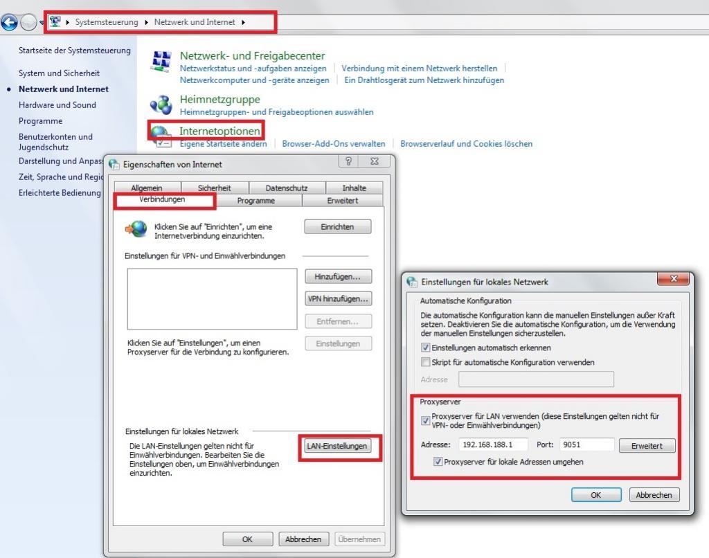

Windows Konfiguration(Win7 64Bit)
Der nächste Schritt ist dann die Konfiguration unter Windows, hier muss der Proxy konfiguriert werden. Dafür gehts in die "Systemsteuerung/Netzwerk und Internet", dort auf Internetoptionen und auf dem neu Aufgehenden Fenster auf Verbindungen, dort dann unten auf den Button "Lan-Einstellungen". Hier im Bereich "Proxyserver" den Haken bei "Proxyserver für Lan nutzen...." setzen und die IP (die IP eurer FritzBox ) und den Port den ihr zuvor bei eurer Privoxy Konfiguration eingegeben habt eintragen. Damit werden die Browser anfragen ab nun an den Port von Privoxy auf eurer FritzBox gesendet und von dort weiter an Tor geleitet. Dann noch den Haken bei "Proxyserver für lokale Adressen umgehen" setzen.

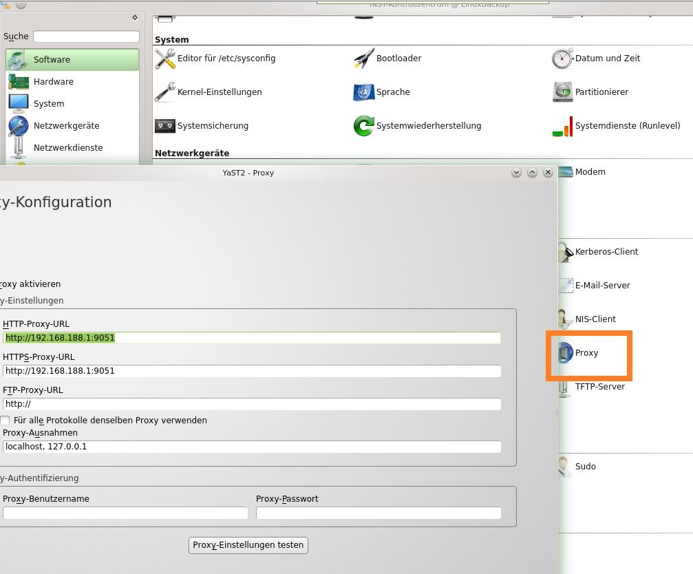

Linux Konfiguration (OpenSuse 12.3 64Bit, KDE)
Unter Linux, in diesem Fall OpenSuse 12.3 mit KDE(sollte bei anderen Linux Distributionen und GUIs ähnlich sein) als GUI, gibt es ähnlich wie unter Win 7 oben beschrieben die möglichkeit die Proxy Einstellungen Global vorzunehmen. Das ganze muss in den Administrativen Einstellungen (Yast) durchgeführt werden, unter dem Punkt Netzwerkdienste/Proxy. Dort muss der http Proxy gepflegt werden, welcher auf eure Privoxy Adresse ip:Port verweist.
Anschließend sollte der "Test" eurer Proxy-Einstellungen ohne Fehlermeldung durchlaufen.

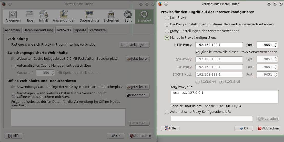

Firefox Konfiguration unter OpenSuse 12.3
Um Firefox entsprechend zu konfigurieren, geht ihr auf Bearbeiten/Einstellungen, im nun neu aufklappenden Fenster wählt ihr den Tab Erweitert und dort den Punkt Einstellungen hinter Verbindungen.
Dort wiederum könnt ihr die Einstellungen dann wie oben zusehen Manuell vornehmen, oder aber auch die Globalen System Einstellungen verwenden.
